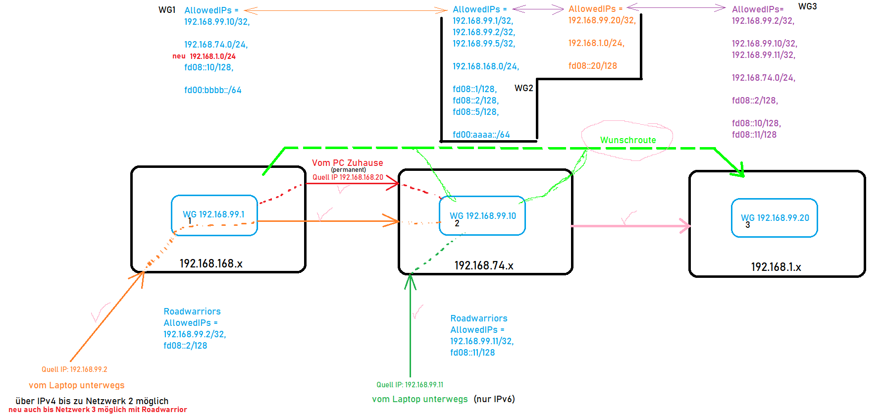

- Feb. 2008
- 1.860
Nein es reicht nicht eine Richtung.
Hier mal eine Skizze, ist leider etwas unübersichtlich geworden.
Wunschroute, die ich nicht hin kriege wäre von Netzwerk 1 zu Netzwerk 3 (durch Netzwerk 2).
Das Quellpaket hat die 192.168.168.20.
Die geht ohne Probleme zu Netzwerk 2 und auch wieder zurück.
Um nach Netzwerk 3 zu kommen, müsste ich eine Route in Netzwerk 1 hinzufügen = 192.168.1.0/24 -> 192.168.168.5 (WG1), dann geht das Paket zu WG1 von dort durch den Tunnel zu WG2, von dort direkt in den nächsten Tunnel zu WG3.
Aber es kann nicht zurück, da im Peer (orange, WG2) die AllowedIP 192.168.168.0/24 oder 192.168.168.20/32 fehlt. Trage ich die nun dort ein, sind in einer wg0.conf in zwei verschiedenen Peers die gleichen Routen eingetragen, was nicht funktioniert.
Nachtrag:
von Netzwerk 1 per Roadwarrior schaffe ich es auch über Netzwerk 2 zu Netzwerk 3.
(rot neu)
Nachtrag:
(rot neu)

So, wie du in wg1 neu die 192.168.1.0/24 eingetragen hast, so musst du natürlich auch die 192.168.168.0/24 in wg3 eintragen. Woher soll Netz 3 denn sonst den Rückweg kennen? Und denke ggf. an statische Routen für die Verbindungen. Für den Roadwarrior machst du vermutlich NAT, deshalb geht es da schon. Mach dir deshalb auch noch mal klar, wo du NAT anwendest und wo du das auch wirklich willst.Avenger84 schrieb:Nachtrag:

Funktioniert nun, manchmal sieht man den Wald vor lauter Bäumen nicht mehr.
Bei den Roadwarriors verwende ich eben kein NAT mehr, daher ist es so kompliziert geworden mit den ganzen Allowed IPs.
Grund keine Ahnung, kann ich dir nicht sagen, hier der Link: https://administrator.de/forum/wire...oadwarrior-3133493086.html#comment-3146491093
