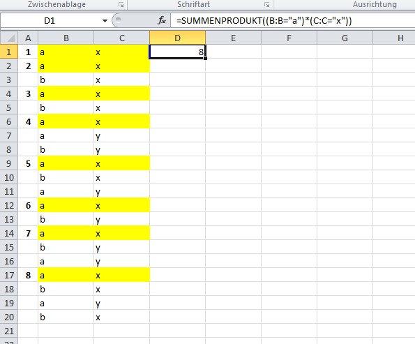

Bennyaa schrieb:
Aber das gibt mir ja die Anz von gefundene in G mal gefundene in M raus.
Probiert? Nein, denn sonst hättest du gesehen, dass diese Funktion das nicht tut. Andernfalls würde im Anhang 156 (12 mal a * 13 mal x) und nicht wie von dir gewünscht (zumindest hab ich's so verstanden) 8 rauskommen.
