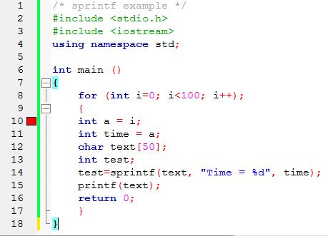

Welchem Text entspricht hier %d und weiter unten %s?
Und gibt es einen Grund, warum ich gerade hier das i nicht verwenden kann? (Screen)
Steht doch alles in der Dokumentation. %d und %s sind Platzhalter für Integer bzw. String.
Ich weiß nicht was du mit dem i meinst. Wie lautet denn die genaue Warnung oder Fehlermeldung?
als parameter musst du Adressen übergeben ;)
versuchs mal mit sprintf(text, "Zeit = %d", &time);
Variablen deklariert man am Anfang der Funktion. Denke nicht, dass man das in einer For-Schleife tun kann.
Auch deklarierst du sie dann ja mit jedem Schleifendurchlauf neu, was wohl kaum das ist, was du willst.
Welchen Sinn haben die Variablen a und time? Und printf(variable) ist sehr sehr falsch. Und warum returnst
du innerhalb der Schleife? Die kann ja dann eh nur einmal durchlaufen werden und ist deshalb überflüssig.
€: Semikolon hinter for() nicht gesehen. Aber warum das? Wofür dann die geschweiften Klammern, bei denen
man erstmal denkt, das käme in die Schleife? Wofür ist die Schleife dann überhaupt da?
Warum machst du es nicht irgendwie so?
Code:
#include <stdio.h>
#include <stdlib.h>
int main(void) {
    int i;
    char text[50];
    for(i = 0; i < 100; i++) {
        sprintf(text, "Time = %d\n", i);
        <Was auch immer du mit dem char* tun willst>
    return EXIT_SUCCESS;

@asdfman: Ups, das Semikolon hab ich gar nich gesehn!
Und jetzt funktioniert der Timer, hab das sprintf benutzt! Danke! :)
