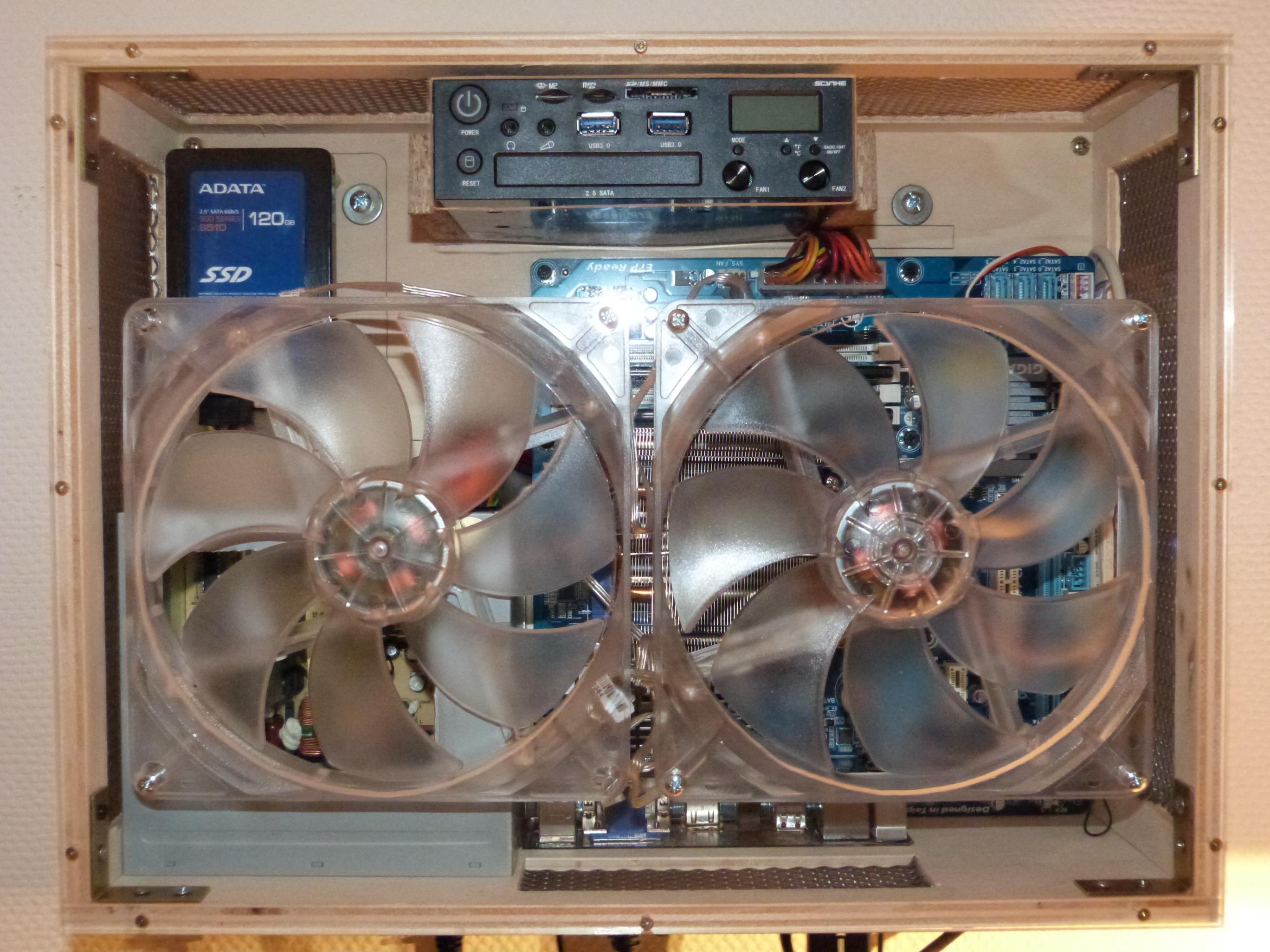

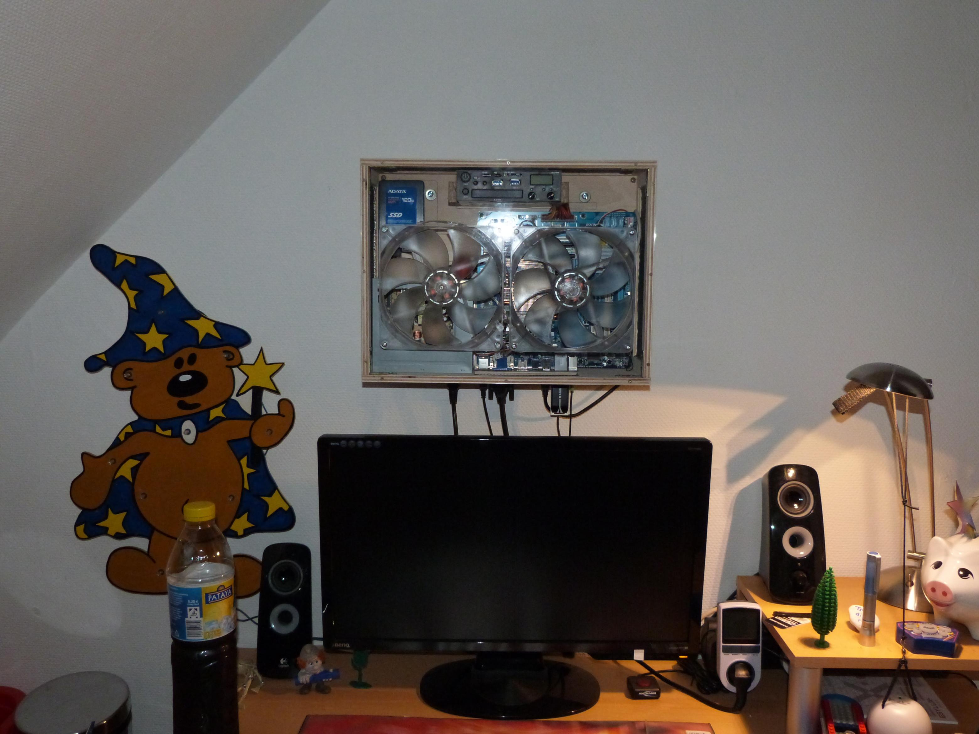

Verbaut sind lediglich die 2 180er Lüfter wovon der eine rund 1cm über dem CPU Kühler sitzt.
Bei 800MHz/Musik/I-Net und solche Sachen bleibt das System Passiv,bei einer Spielelast von rund 50-60Watt reicht es locker aus wenn die 2 Lüfter mit lautlosen 200-250U/min laufen.
