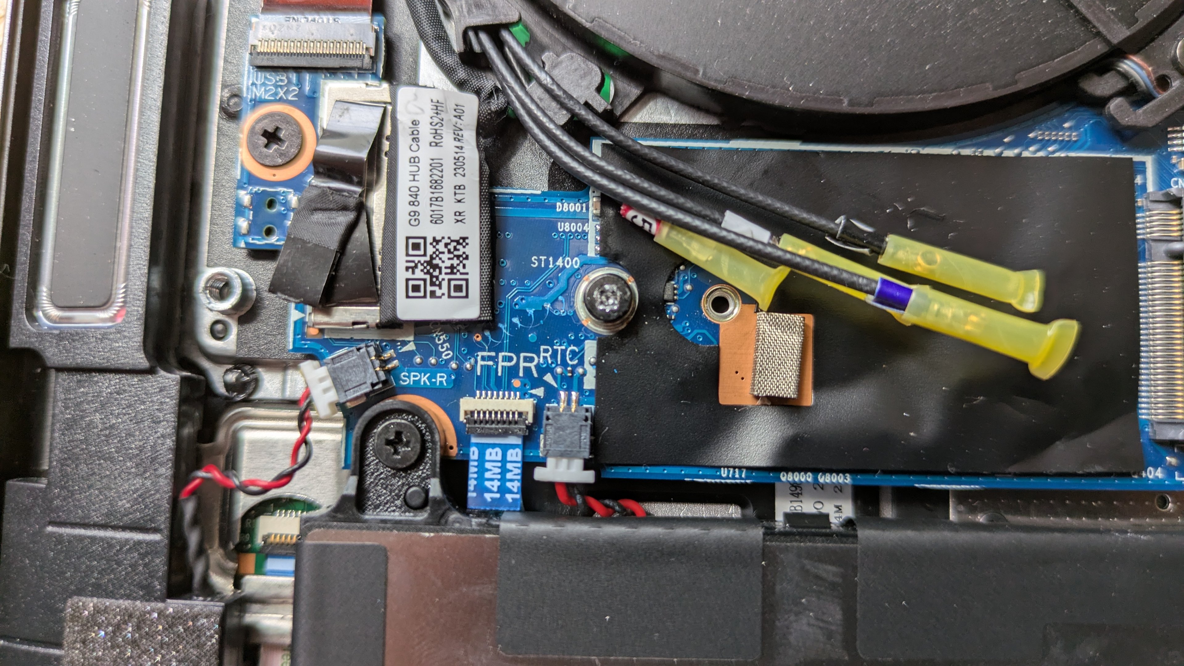

Guten Tag, ich habe ein HP Zbook Firefly 14 G10 AMD. Langer Name. Kurz gesagt identisch zum Elitebook 845 G10.
War vor anderthalb Jahren ein günstiger Kauf und macht mich rundum zufrieden.
Durch Zufall stellte ich fest, dass ein SIM-Karten-Slot verbaut ist, ging dem auf den Grund und fand einen freien 2242er Steckplatz mit vier in Plastikkäppchen verpackten Antennenenden. Weil das WLAN im Studentenwohnheim ungefähr so gut ist wie LTE zu Zeiten von E-Plus (ok das ist hart), entschied ich mich ein Modul zu kaufen. Der Laptop wartete ja förmlich auf eines. Ein Originales HP Intel 5G Solution 5000 für stolze 240€. Modul geliefert, jetzt noch schnell einbauen. Da kann ja nichts schief gehen, oh wait...
Als ich das Modul entgegennahm, ging mir für kurz die Frage durch den Kopf, ob ich wohl noch eine passende Schraube in der Grabbelkiste hätte. Ich dachte kurz an das Wrack des kaputten alten Macbooks im Keller, den ich vergessen hatte zum Elektroschrott zu bringen. Da würde sich schon was Passendes drin finden lassen.
Die Frage erübrigte sich, als ich sah, dass im ZBook nicht nur nur die Antennen verlegt waren sondern auch schon die Fixierschraube. Die Schraube saß nicht nur fest sondern sehr sehr extrem fest. Und der Kopf war auch nicht gerade hart. ChatGPT empfahl mir ein Gummiband dazwischen zu legen zwecks Reibungserhöhung. Den Hinweis dass so ein dickes Gummiband bestimmt eine feines Sache für große Schrauben ist, beantwortete der Chatbot mit dem schlauen Hinweis aus einem Einweg-Gummihandschuh einen Fetzen herauszuschneiden. Schlaues Kerlchen muss man sagen. Leider nicht schlau genug für diese Schraube. Die wollte nämlich immer noch nicht raus. Schon nach ein paar Versuchen trotz fabrikneuem Dreher ist sie komplett ausgenudelt. Besonders hart ist sie leider auch nicht.
So, ich weiß, das ist natürlich prekär. Die Schraube bekomme ich da nicht mehr weg fürchte ich. Soweit ich weiß haben WWAN-Slots keinen Anstellwinkel beim Einsetzen. Man braucht die Schraube also vielleicht nicht zwangsläufig.
Jetzt brauche ich den Rat der handwerklichen Experten. Welche Chancen habe ich die Schraube loszuwerden und dabei das MB heile zu lassen?

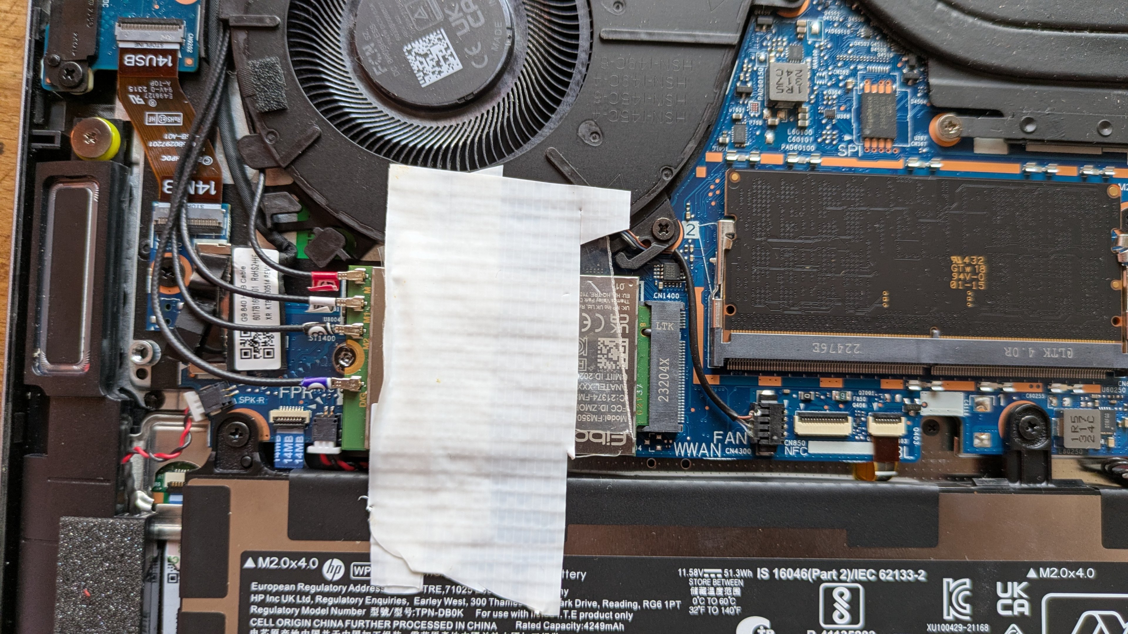

ähm das teil ist kompatibel. ja vielleicht geht auch ein billigeres. es gibt das fm350-gl auch für 72€ aber ohne hp. ich weiß halt nicht ob das funktioniert
es funzt tatsächlich!
