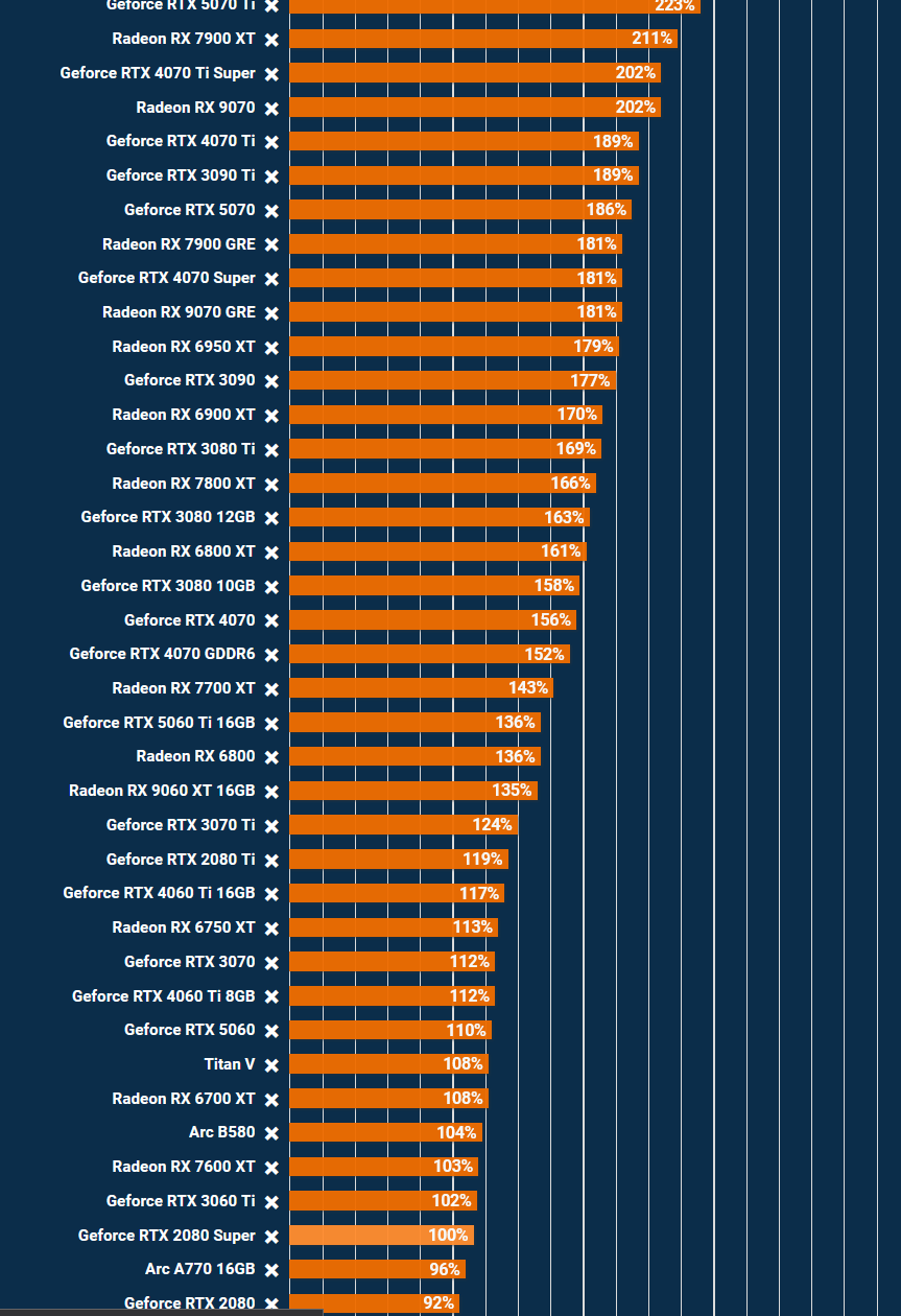

1,5-2k€
Mit RX 9070 hast du bereits ca. +100% Mehrleistung
Natürlich dazu eine potente CPU (9800 X3D/ 9700X)
