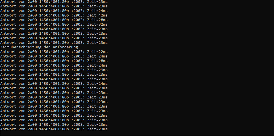

Wenn ich mein PC starte und das Wlan an meinem PC in Betrieb bringe, habe ich vorerst keine Probleme und dies hält auch für mehrere Stunden. Irgendwann ändert sich dies an einem Zeitpunkt und ich bekomme eine Zeitüberschreitung, die 1 mal in einem Abstand von ca. 2-3 min vorkommen. Dies zieht sich dann bis zum Ende des Tages.

Hier noch einen Ausschnitt aus meiner CMD.

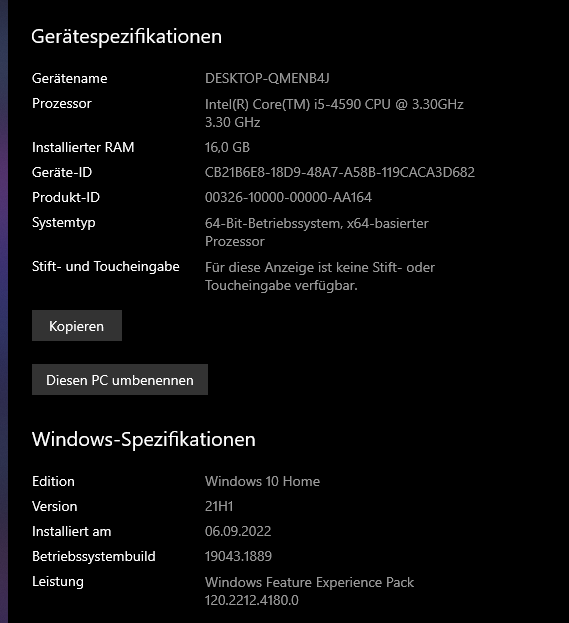

Und meine PC specs, falls nötig:
Graka ist die Radeon R9 290X
