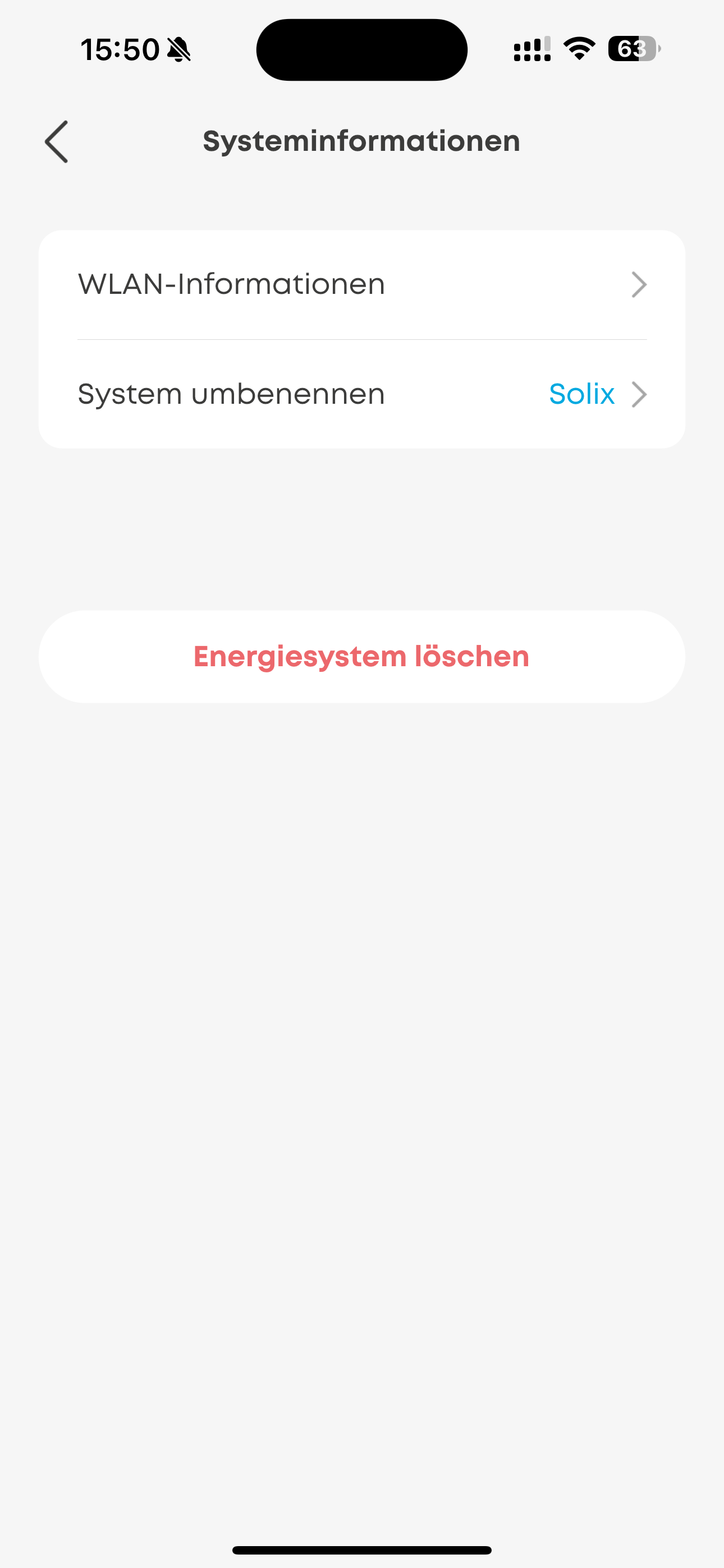

Wo kann man denn bitte den Standort der Anlage in der App ändern? Ich habe da nichts dazu gefunden.
Start > Einstellungen > Systeminformationen
(Zumindest in der Beta bei mir)
Hast du bitte mal einen Screenshot? Bei mir sieht das so aus.
Wie kommt man an die Beta App?
