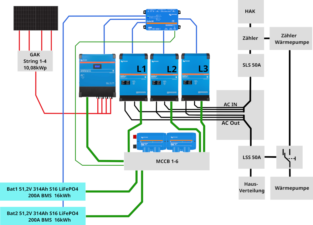

Für meinen Vater bau ich gerade die Anlage mit den Multiplus, mit 32kWh Batteriespeicher.
Der Speicher hier kostet gerade mal ~2700€, ist aber aus Einzelzellen zusammen gebaut. Die Anlage ist dann auch Blackoutsicher, sollte das Netz ausfallen schaltet sich die Anlage vom Netz frei und versorgt das Haus weiter, ohne Spannungsausfall. Und durch die DC-Kopplung hat man dann auch weiter seinen vollen Solarertrag.

Anschluss ans Netz, Anmeldung und Inbetriebnahme macht ein lokales Unternehmen. Die klemmen also die Kabel in der Hauptverteilung an, alles davor mache ich. Die Einspeiseleistung der WR wird auf 60% kWp begrenzt, der Eigenverbrauch spielt dabei nicht mit rein. Akku hat keinen Netzbezug. Das ist dann 14a EnWG konform.
