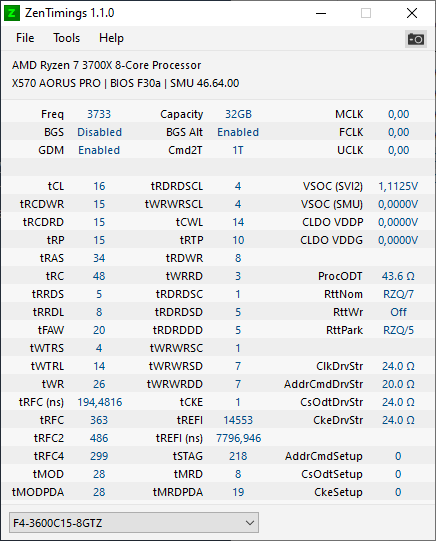

Weiß jemand warum es bei Gigabyte bei einigen Probleme gibt das dort nicht alle Werte ausgelesen werden?
Liegt das eventuell an den neuen Revisionen?
Nicht mein Board:
Mein Board Rev1.0:
Wenn ich das tool starte kommt zwei mal:
Der Dienst "inpoutx64" wurde aufgrund folgenden Fehlers nicht gestartet:
Nicht genügend Systemressourcen, um den angeforderten Dienst auszuführen.
Ereigniss ID 7000 im Ereignislog
Baim start des PC kommt:
Zugriff verweigert
Ich finde nicht mal den Dienst in der Liste???

@DanHot Startbeitrag gelesen?
Zusätzlich wird folgender Treiber mit geliefert: inpoutx64
Hierbei handelt es sich um einen Open Source Treiber, welcher mit installiert wird (https://highrez.co.uk/).
Zu finden ist dieser Treiber dann unter: C:\windows\system32\drivers\inpoutx64.sys
Treiber kann mittels Autorun gelöscht werden: https://docs.microsoft.com/en-us/sysinternals/downloads/autoruns
Achtung! AntiCheat Software bzw. Vanguard kann zu Problemen führen.
Liebe Grüße
Liebe Grüße

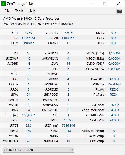

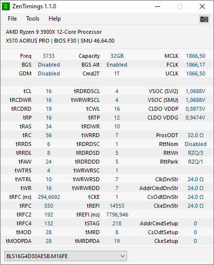

cm87
Hier ist ein Bild mit der neusten Version von ZenTimings und der neustens BIOS Version.
Hast du vielleicht noch weitere Tipps, die ich durchführen könnte bezogen auf die Timings vom RAM ?
Hatte jetzt mal die Zeit und ging mit tRCDWR auf 14 und tRFC auf 266 runter. Was du mir letztens empfohlen hattest.
Bis jetzt gab es keine Probleme, muss aber noch memtest einmal komplett durchlaufen lassen die 8 Stunden. xD

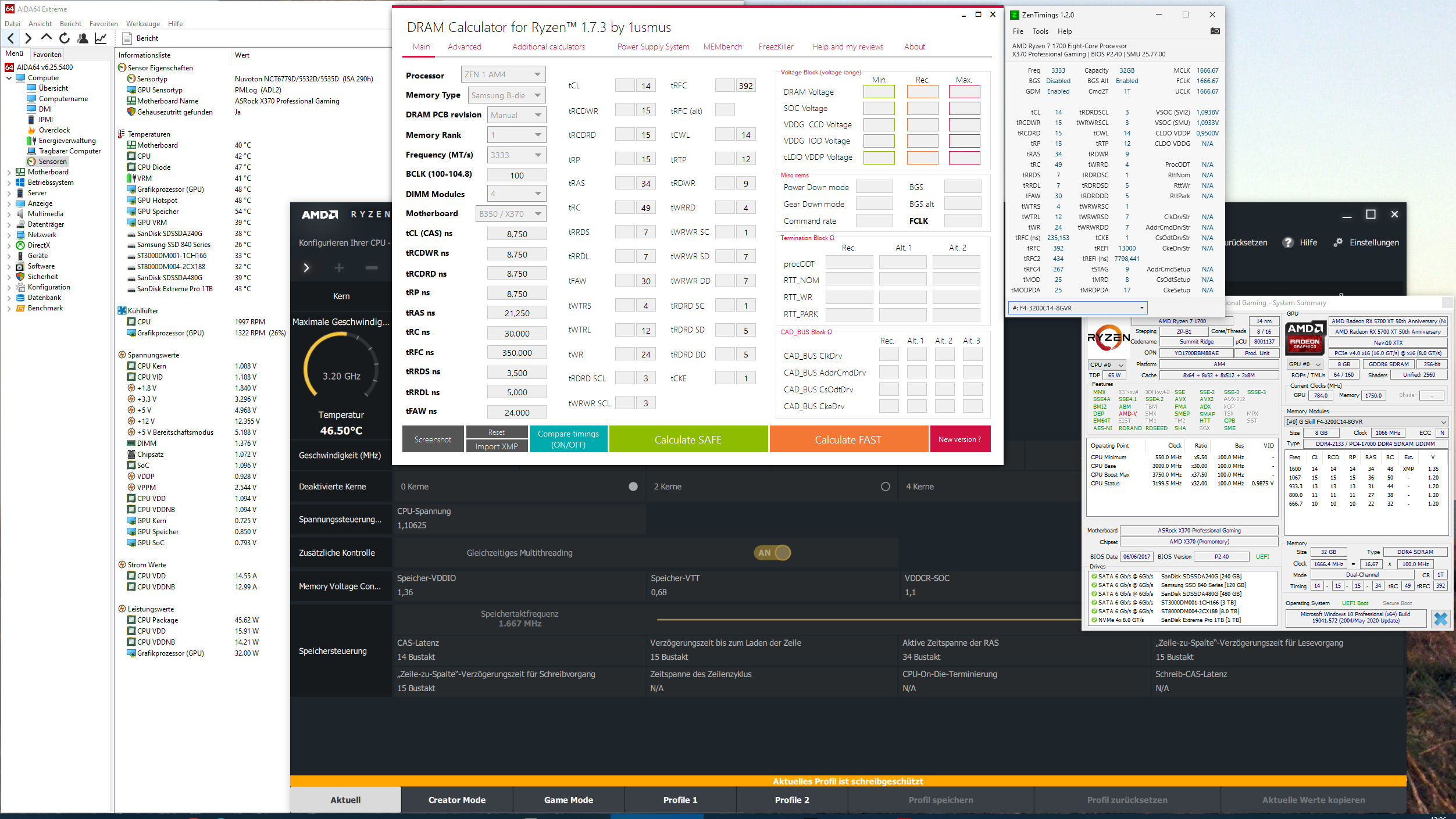

cm87 schrieb:Lass auch mal die Log Datei bitte hier.
- Dez. 2005
- 1.261
Ich bekomme beim Start diesen Warnhinweis:
Anschließend fehlen mir ein Teil der Werte auf der rechten Seite.
Hier eine Komplettübersicht inkl. anderer Diagnostik-Programme:
Kann man da was machen, dass es geht?
PS: Im Anhang dann noch der Debug_Report.
