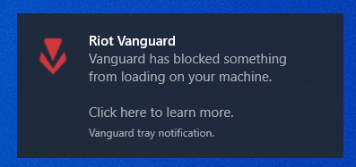

Achtung! AntiCheat Software bzw. Vanguard kann zu Problemen führen.

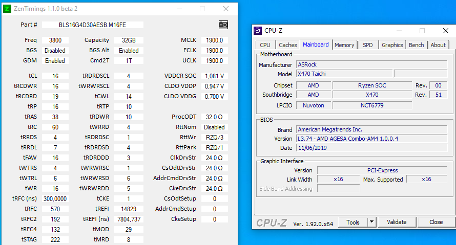

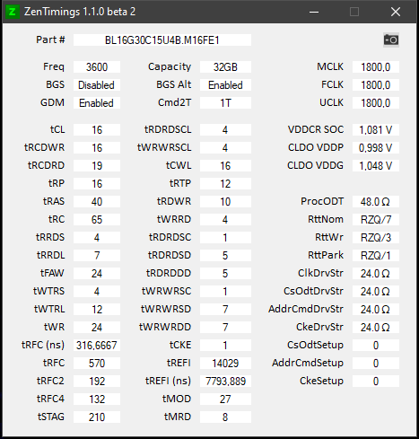

MB: ASUS ROG STRIX B550-E Gaming @ FW 0805
CPU: Ryzen 3700X @ 1900IF
RAM: Crucial Ballistix 32GB DDR4-3000 BL2K16G30C15U4BL @ DDR4-3800
Spread Spectrum off, SVM off und Vanguard deinstalliert.
Reaktionen: cm87
Konnte es ja schon testen, das Tool ist super.
Endlich mal alle Infos auf einen Blick. Und die nächsten Features werden es nur besser machen. :)
Reaktionen: SVΞN und cm87
Funktioniert bis auf FCLK recht gut (sollte - und war auch beim ersten Öffnen - 1800 sein).
Komponenten in der Sig. BIOS ist A20.
Reaktionen: cm87

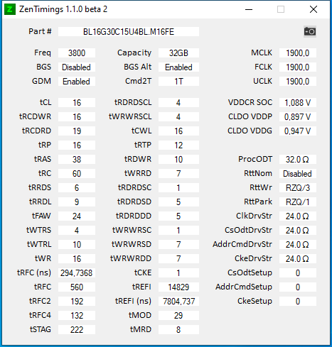

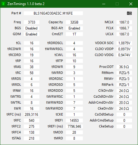

System in der Signatur.
SOC auf 1,0875V
VDDG = 1V
VDDP = 940mV (Korrektur)
ProcODT ist richtig so.
Reaktionen: cm87
cm87 schrieb:
Anderen Spannungen sind korrekt bei dir @Tonks ?
Ja.
HWiNFO gibt mir denselben Wert für SoC und VDDP/VDDG sind wie eingestellt im BIOS bzw. wie Ryzen Master sie ausliest.
VDIMM auf ~1.376V.
Reaktionen: cm87

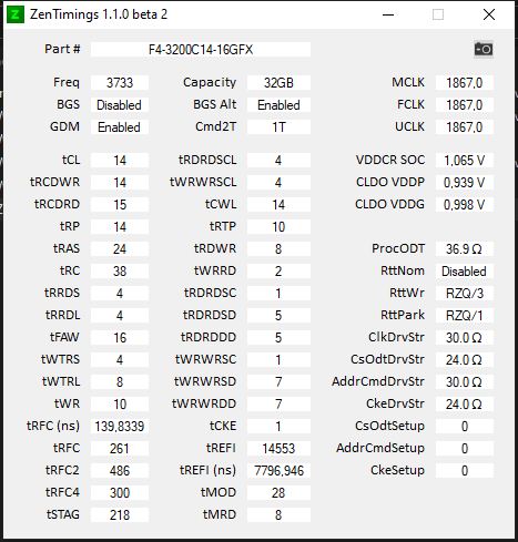

Interessantes Programm was Ihr da geschrieben habt. :heilig:
Die Werte sind genau dieselben die ich im BIOS (Gigabyte B550 Aorus Pro F2) eingestellt habe. Dieselbe SOC Spannung zeigt mir auch HWiNFO 64 an
RAM OC, VCORE -0.048V, PBO OFF

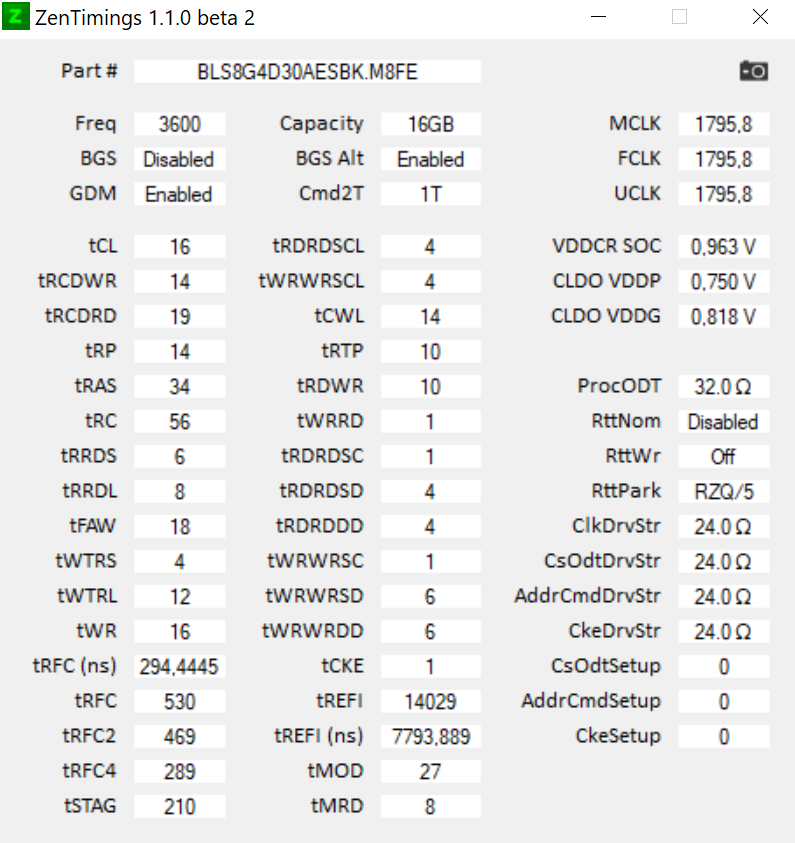

Passt alles bis auf VDDG. Da sind im BIOS 1,0 V eingestellt. Der RyzenMaster liest allerdings auch 0,700V aus..
CPU ist ein R5 3600 (45W ECO-Mode)
Verangry schrieb:
Liegt an den unterschiedlichen VDDG Werten.
Das was dir im RMT angezeigt wird ist die VDDG CCD und hier wird die VDDG IOD angezeigt.
Wenn du es auf synchron stellst, sollte es auch korrekt angezeigt werden.
Wo kann ich das einstellen? Finde nix..
Das ist eine Einstellung im BIOS. Was für ein Board hast du?
Je nach Hersteller ist das unterschiedlich angezeigt.
Da bin ich leider verloren. -.-'
Da muss dir einer der anderen helfen. Ich hatte nur ganz kurz ein b450 von asrock in der Hand, aber nicht lange genug um es zu wissen.
