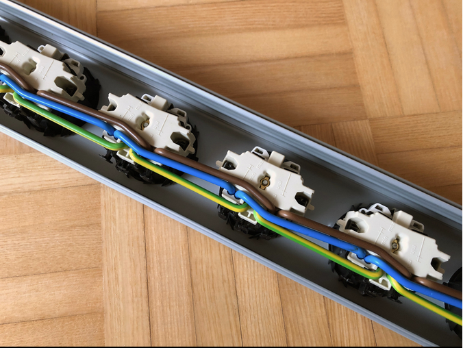

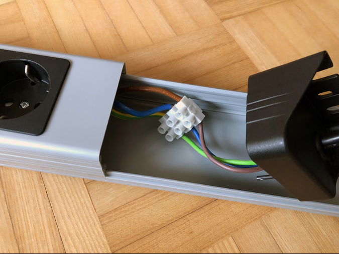

Würde soweit dies möglich ist, den internen Aufbau ansehen.

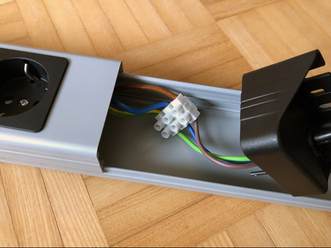

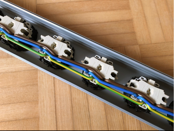

Als Beispiel die Kopp 226920014 Powerversal Steckdosenleiste
Sind die einzelnen steckdosen über kabel oder über kupferschienen/klemmen miteinander verbunden?
Antwort: über Kabel

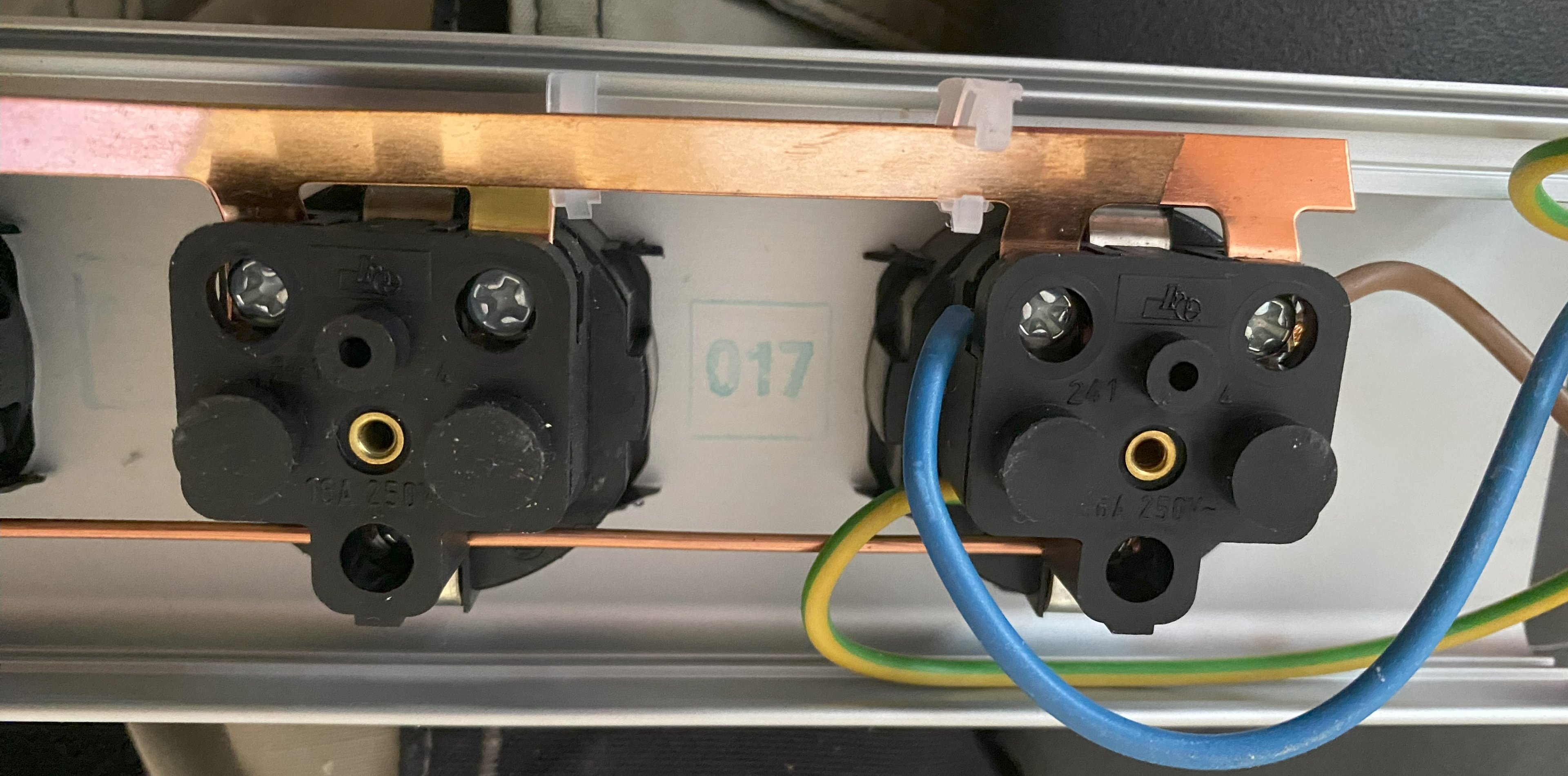

Ich verwende auch nur noch Kopp, weil der Innenaufbau sorgfältig ist und kein zusammengenietetes Messingblech.
Brennenstuhl, als ehemaliger Qualitätachampion, hat mit zunehmender Geschwindigkeit nachgelassen.

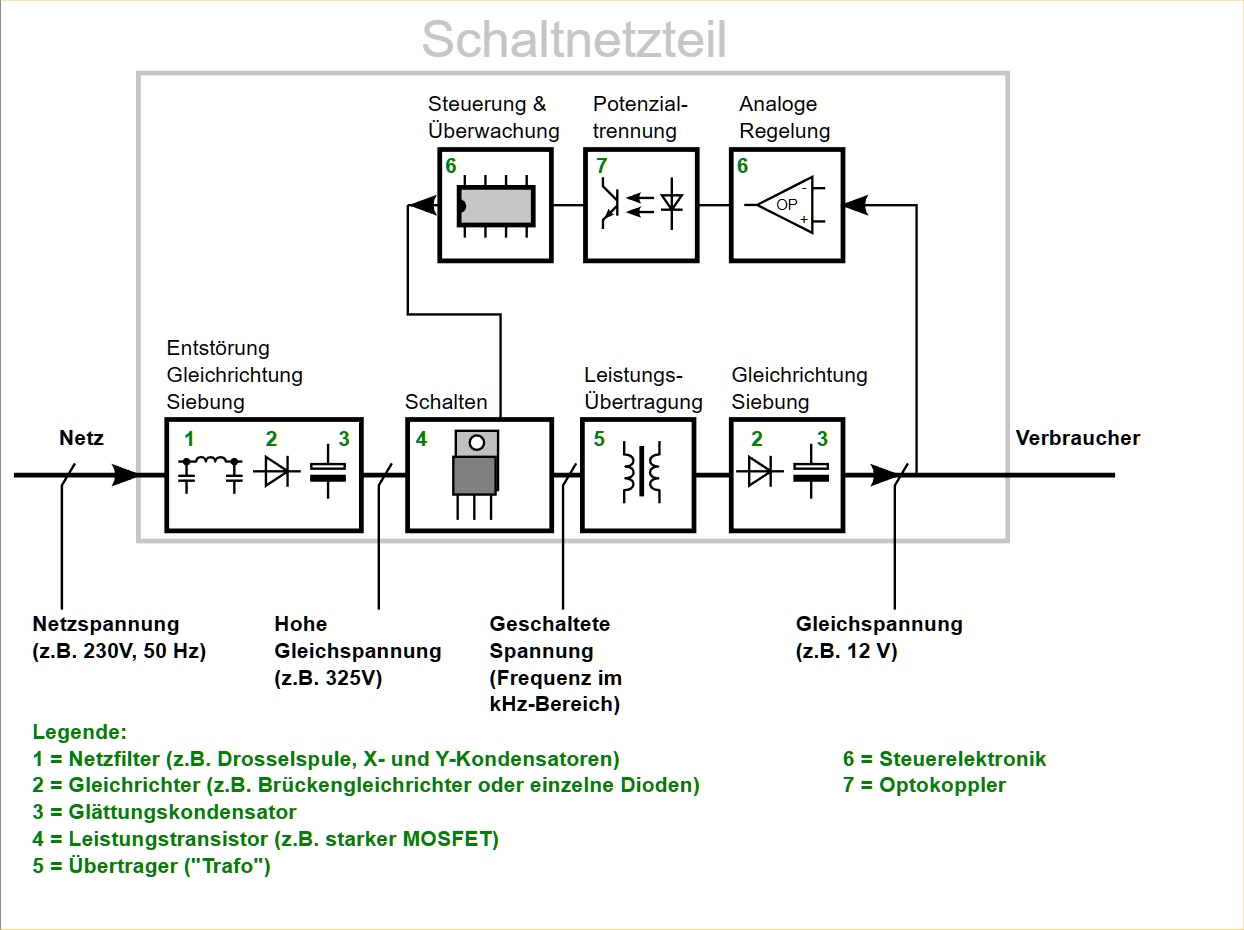

Standby bedeutet das die Grundfunktionen des jeweiligen Netzteils aktiv sind und somit auch "Anfällig"
Netzteile sind idr. so aufgebaut (bzw. das Funktionsprinzip bedingt das) das die eigene Einschaltstromspitze gedämpft oder komplett gefiltert wird, dämpfung kann z.B. schon durch einen entsprechend gebauten Schalter passieren welcher durch seinen Aufbau den Lichtbogen beim Einschalten (DIESER ist Hauptursache für die Spannungsspitze) möglichst gering hält oder ganz verhindert (2 Stuffiges Schütz-System mit Digitaler Schaltung für das "eigendliche" EIN). Diese versagen aber leider idr. wenn die Spannungsspitze von AUSSEN kommt.

Deine Erklärung klingt, als wenn so ein Schalter einige Kondensatoren und Spulen hat, die einen Schaltspannungshub verursachen...ja, ist klar. Nein, eben nicht. Der Schalter schaltet ein und aus, verändert dabei aber weder die Spannungshöhe noch die Frequenz oder die Form. Auch ein beobachteter Lichtbogen im Schalter verändert dieses Verhalten nicht, im Gegenteil, dadurch wird der Übergangswiderstand beim Einschalten erhöht und der Strom sinkt. Und auch eine Stromspitze kann nicht durch einen Schalter verursacht werden, nur durch das eingeschaltete Gerät selbst. Und wenn ein Netzteil eine Anlaufstrombegrenzungsschaltung besitzt, ist dieser das vorhanden Sein eines Schalter auch egal, ändert nichts am Einschaltvorgang.
Und um am Ende auch noch etwas sinnvolles zu schreiben, die Einschaltstromspitze wird durch leere Kondensatoren beim Einschalten verursacht. Immer. Und die Einschaltstrombegrenzung findet sich NICHT im Schalter. Auch nicht im Schalter eines Netzteils. Die ist immer hinter dem mech. Schalter angeordnet und besteht im Normalfall aus einem niedrig Ohm Vorwiderstand, der nach Aufladen der Kondensatoren duch ein Relais gebrückt wird. Ein ATX Netzteil darf lt. Spezifikation z.B. einen Anlaufstrom von bis zu 50A haben, im 115V Netz dürfen es sogar 100A sein. Und davon geht nichts kaputt, und der Netzschalter ist NICHT der schuldige für dieses Verhalten.
Auch das ist falsch.
Ein modernes Schaltnetzteil hat so seit 15 Jahren eine Sanftanlaufschaltung.
Was für'n Quatsch.
Ein Schaltnetzteil hat Eingans- und Ausgangsfilter.

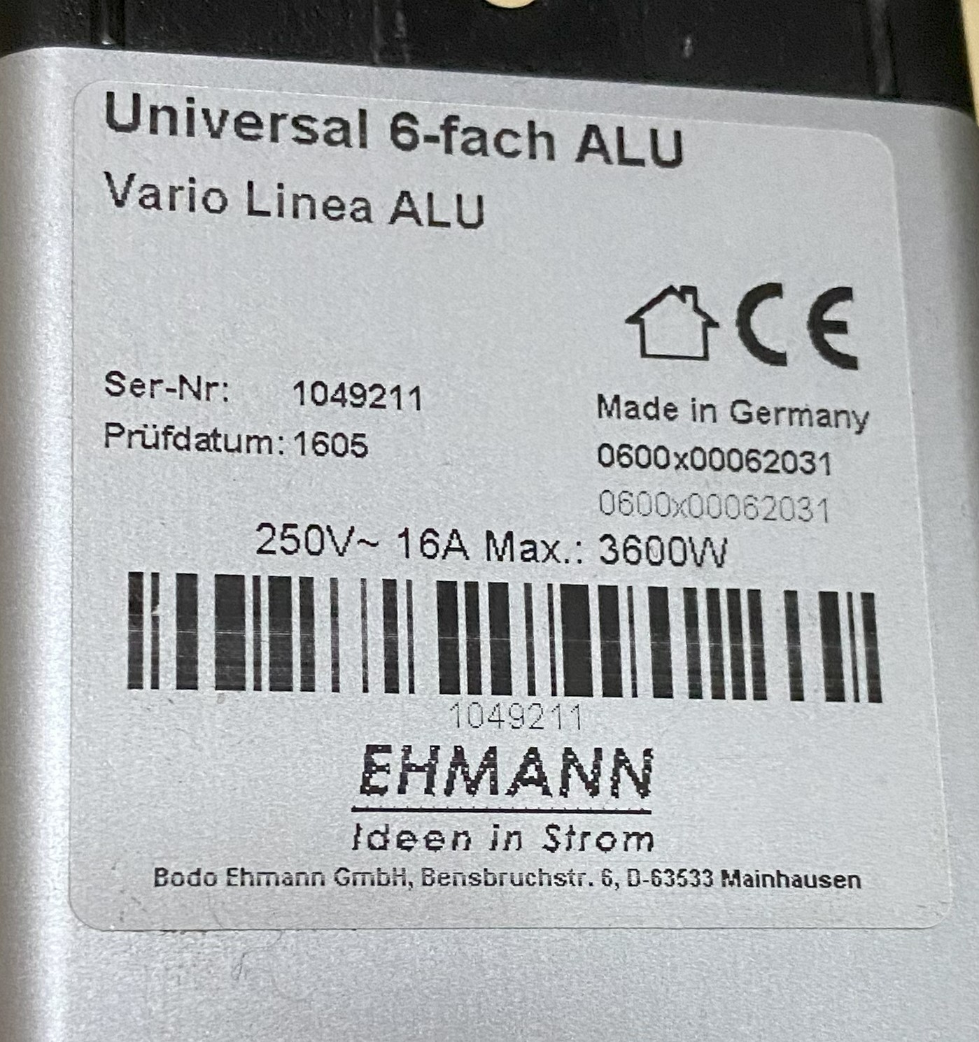

Alles,was älter als 8 Jahre ist, kann man nehmen von Brennenstuhl, auch gebraucht,
Da wurde höchste Qualität gebaut.
Danach würde ich zu den empfohlenen Ehmann, Kopp oder REV greifen.

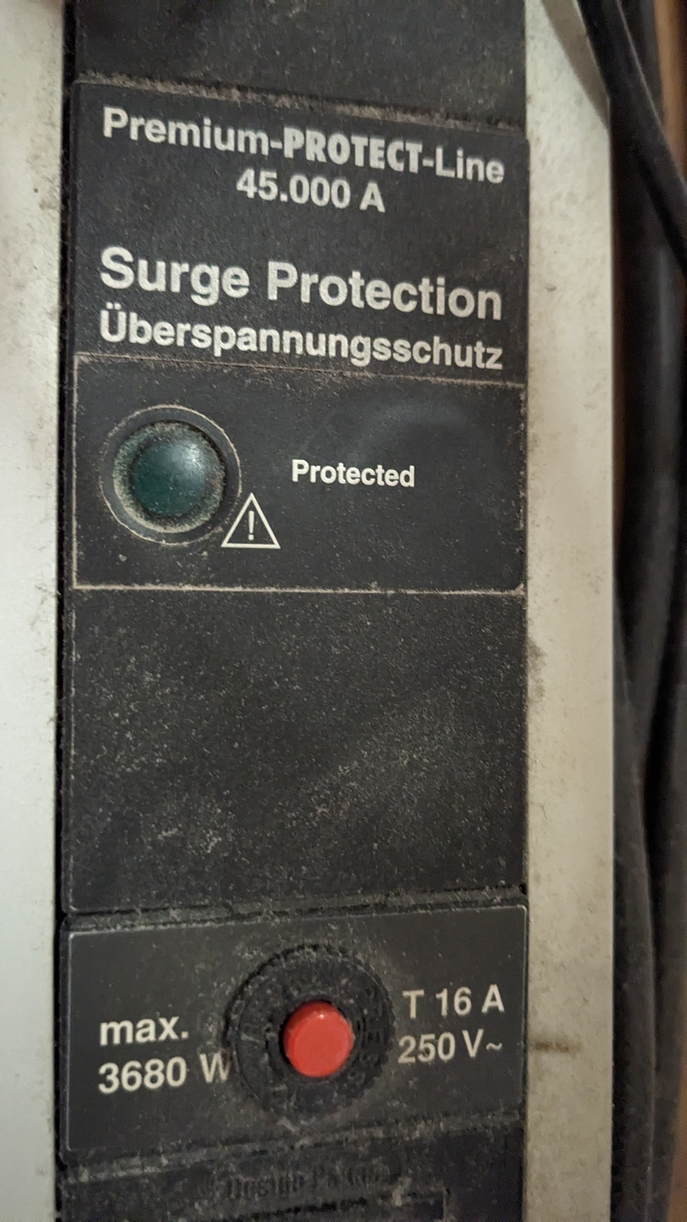

Ich hab hier außerdem ne 10 Jahre+ alte premium protect (das 100€+ topmodell) und die läuft noch wunderbar nach all den Jahren. Brennenstuhl hat hier 1x kostenlos und ohne nötigen Rechnungsnachweis den Schalter ausgetauscht. Das wäre sonst aber auch ne frechheit ^^.
Und 1-2 Stecker lassen sich manchmal schwer entfernen. KP wie normal das ist nach über 10 Jahren.
