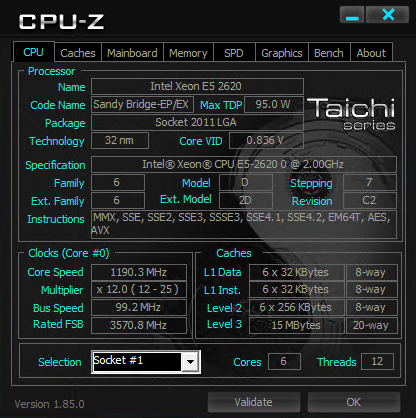

@Twostone : Die haben aber keine unterschiedlichen Befehlssätze, nochmal: ein Xeon E5-2620 wie 2 Stück in meinem Server sind zum Beispiel bestehen aus ganz normaler SandyBridge Architektur (Befehlssatz) wie z.B. ein i7-2600k, siehe: https://de.wikipedia.org/wiki/Intel_Xeon_(Sandy_Bridge). Alerdings habe die "nur" 6 x 2,0 GHz Takt. und der i7-2600k 4 x 3,4 GHz Takt.
