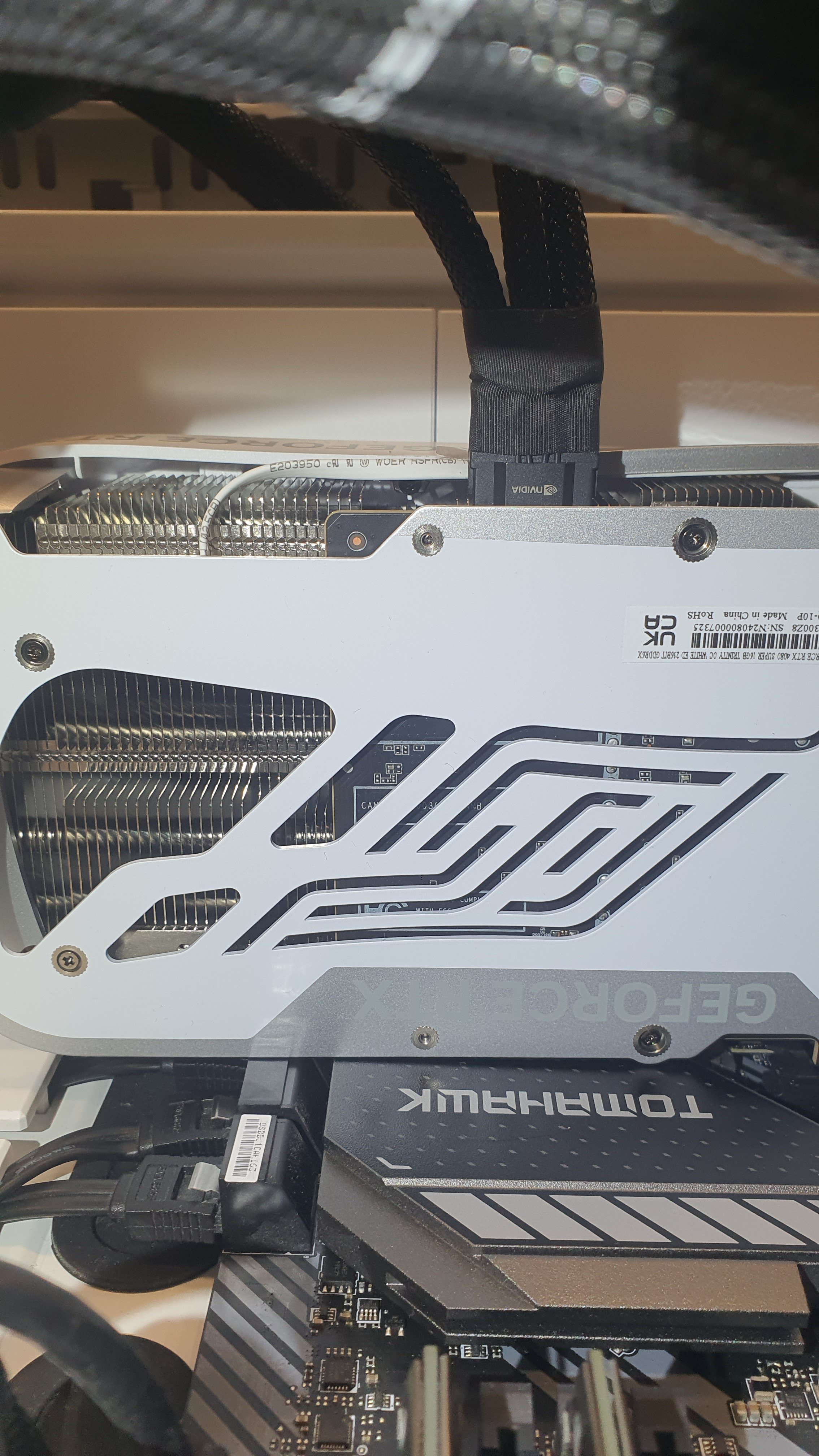

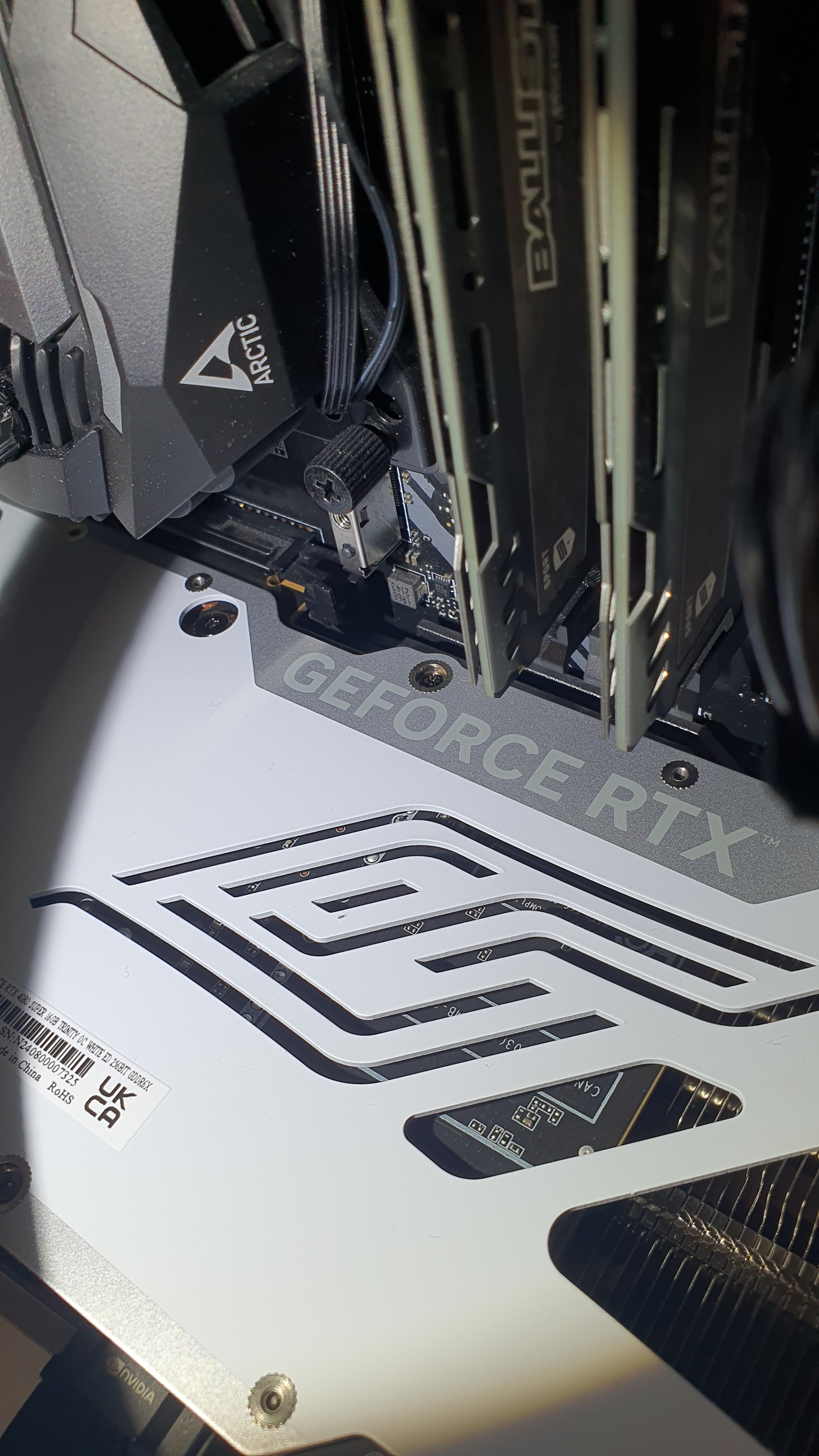

Ich habe eine neue Grafikkarte von Zotac 4080 Super bestellt. Ich habe diese verbaut und bekomme kein Bild. Das Lämpchen am Board "VGA" leuchtet, als ob die Grafikkarte nicht vorhanden wäre. Ich hatte vorher eine Asus 3070 und diese hat wunderbar geklappt.
  • Ich bin mit der Grafikkarte zu einem Freund und habe diese in seinem System dort verbaut. Hat direkt funktioniert. Fehlfunktion kann ich daher ausschließen.
  • Alle Kabel am Netzteil und Grafikkarte überprüft und korrekt angeschlossen
  • BIOS Update durchgeführt
  • Das neue 12HPVR Stromkabel der 4080 korrekt bis es klick macht, angeschlossen

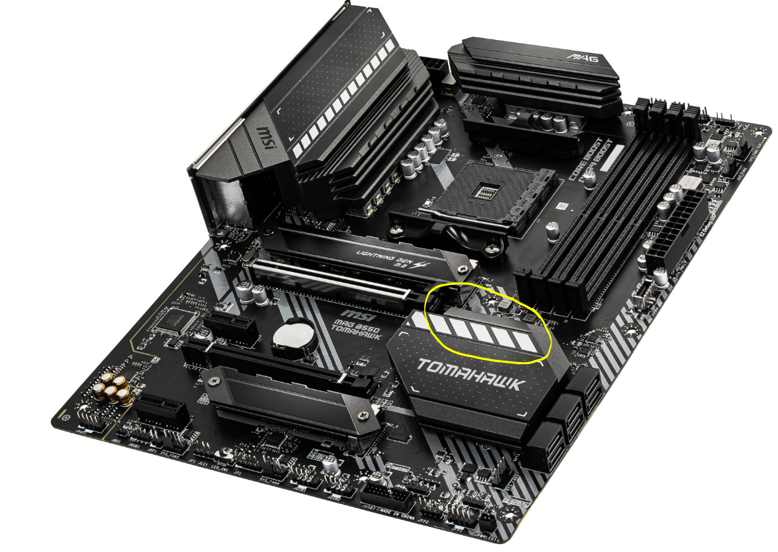

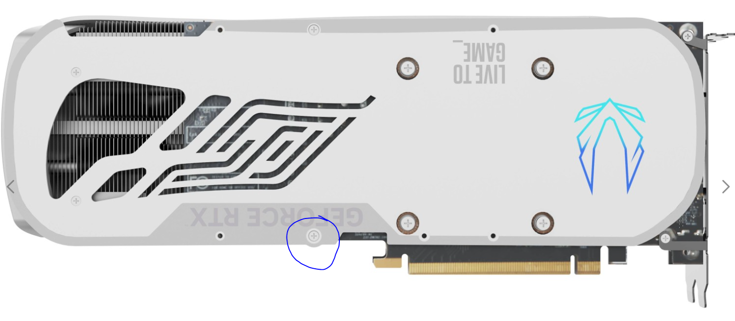

= Ich habe eine Vermutung: Auf meinem Board gibt es ein Spannungswandler der eine gute Höhe hat. Die neue Zotac Grafikkarte hat baubedingt ein Metallblech am unteren ende, wo ich eventuell gegen den Spannungswandler gegen komme. Wenn ich eine andere Grafikkarte reinstecke, dann macht es richtig "klick". Wenn ich die Zotac Grafikkarte reinstecke, dann geht der Bügel zwar hoch, jedoch macht es kein "Klick" Geräusch. Jetzt bin ich hier am verrückt werden, ob ich ein Riser Kabel benötige oder zu einer anderen Grafikkarte greifen soll.
Hatte jemand schon das Problem, dass die Grafikkarte und der Spannungswandler des Boards kollidiert sind? Ist sowas überhaupt möglich? Mir ist bekannt, dass sowas bei CPU Kühler + Ram passieren kann. Aber bei Grafikkarten?

Ich hab das gefühl, als ob die Karte nicht komplett drin ist. Kann es aber nicht noch weiter reinstecken, egal was ich versuche (auch hin und her wackeln hat nicht geholfen).

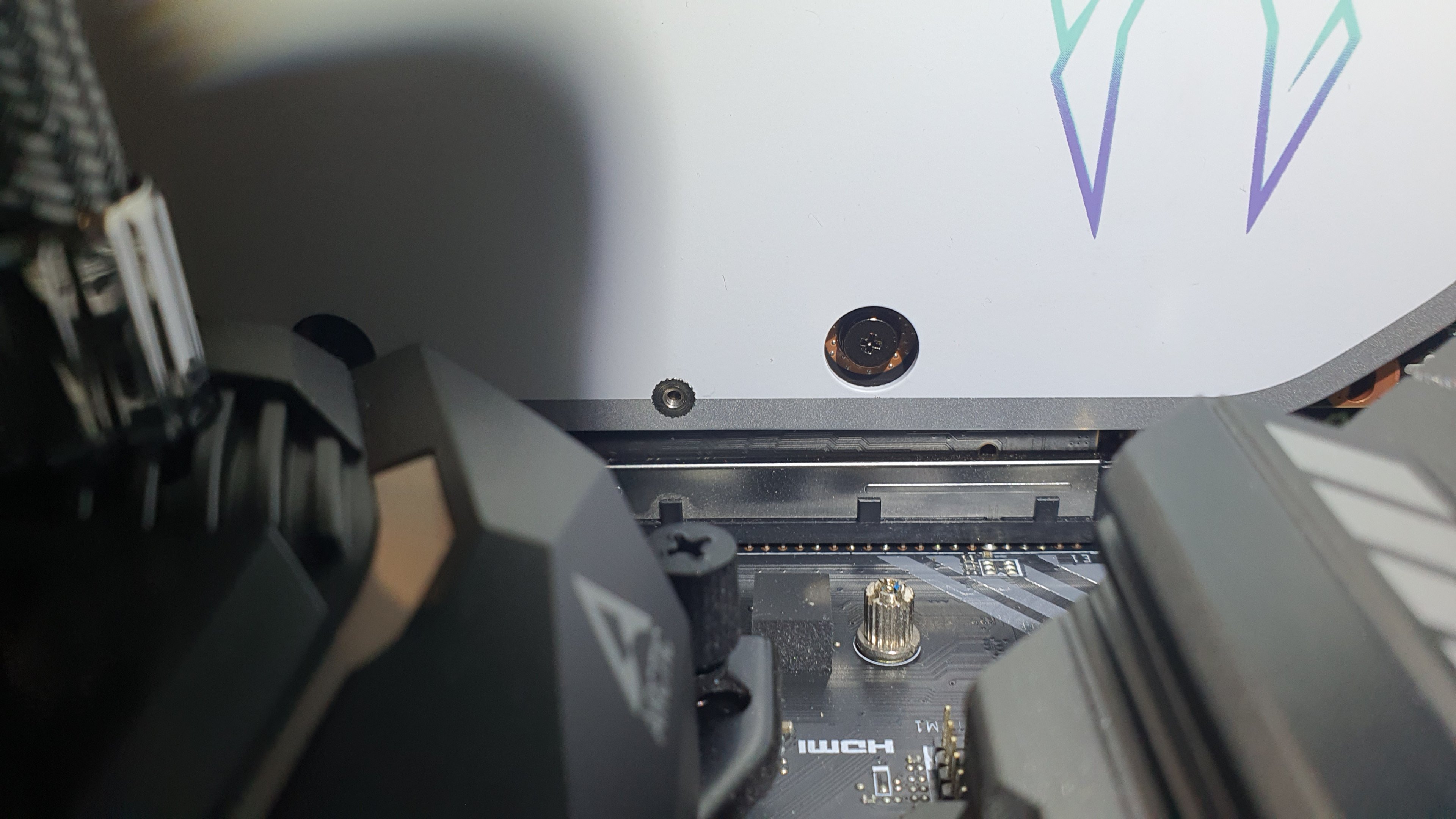

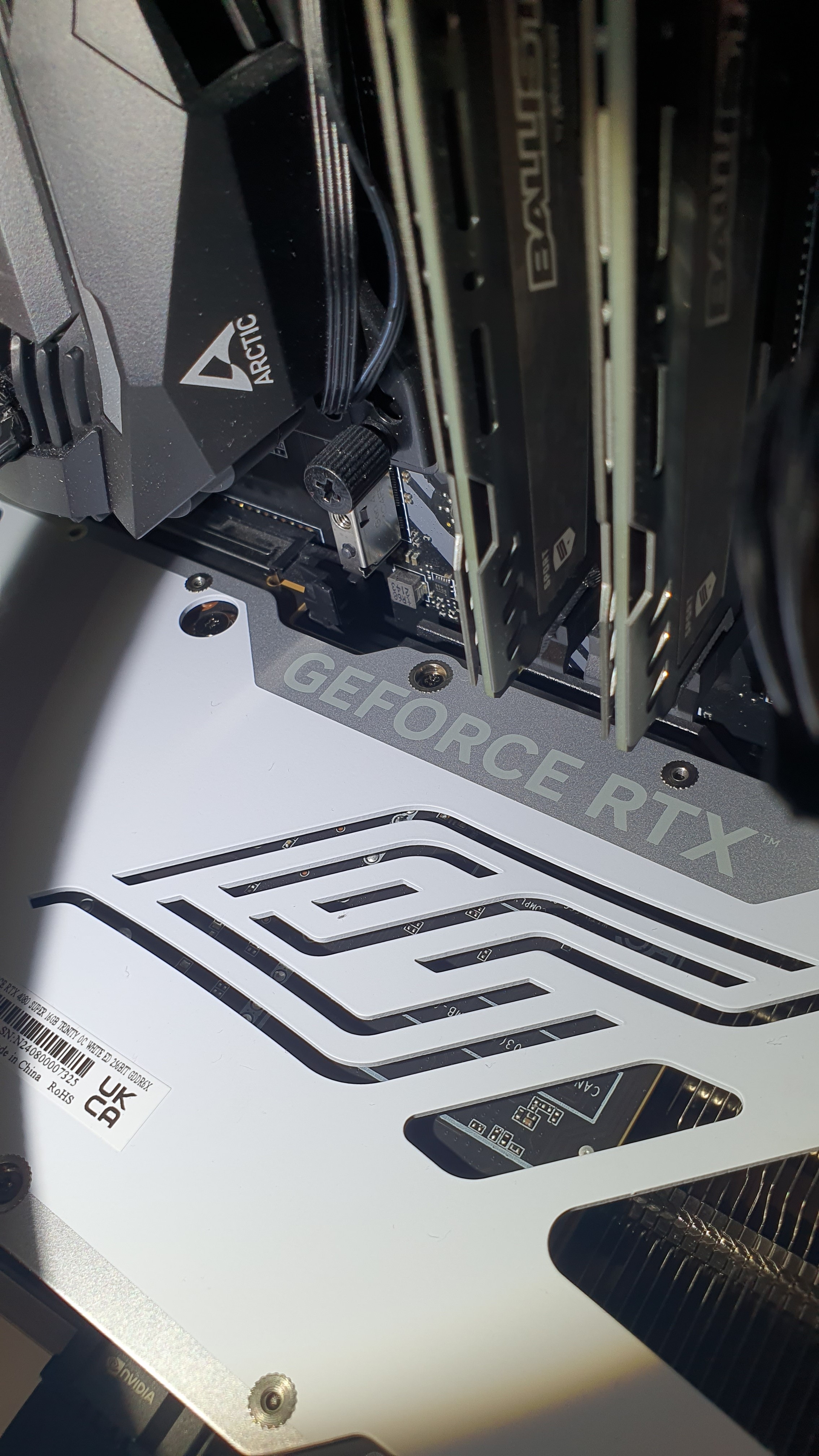

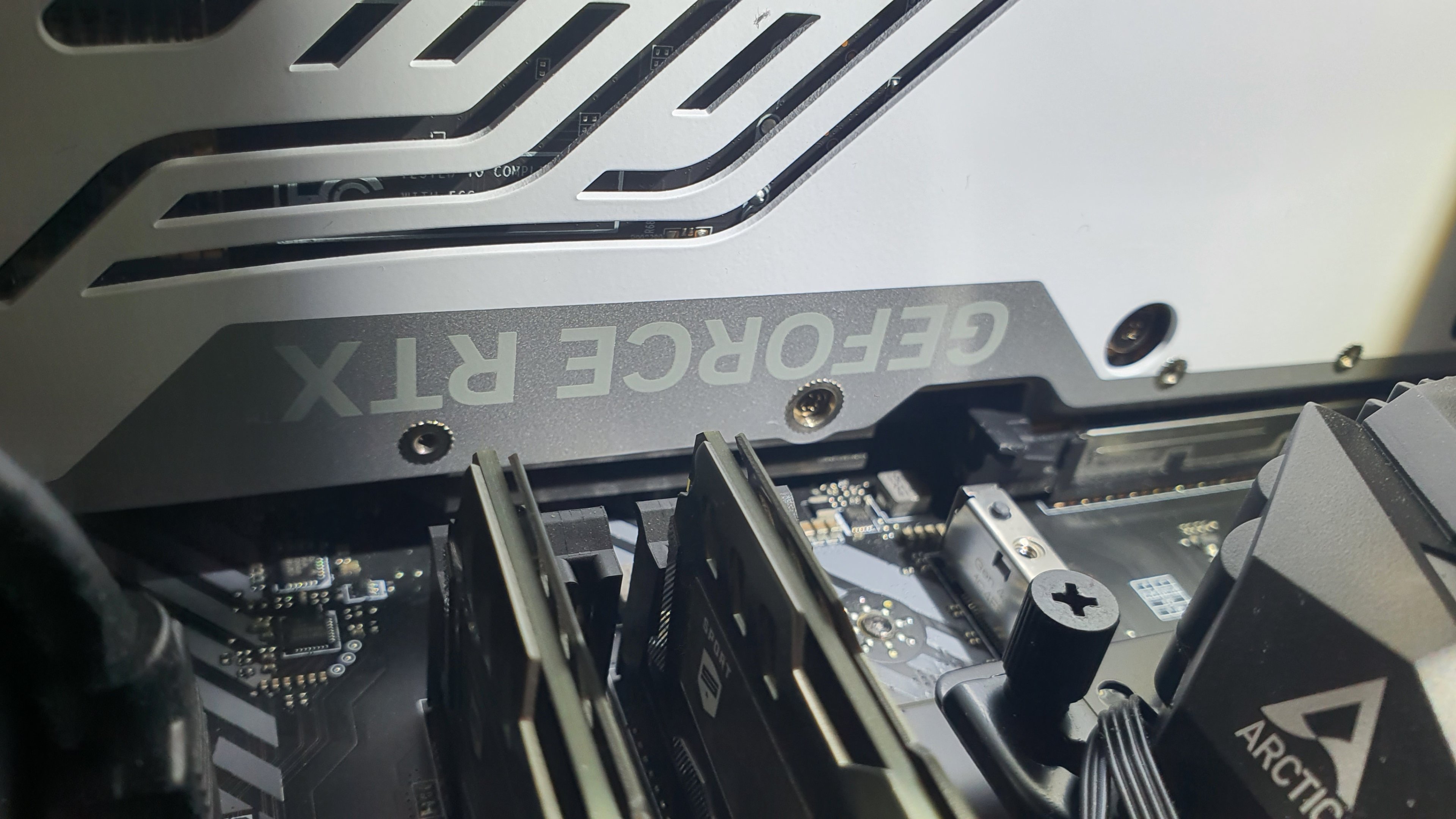

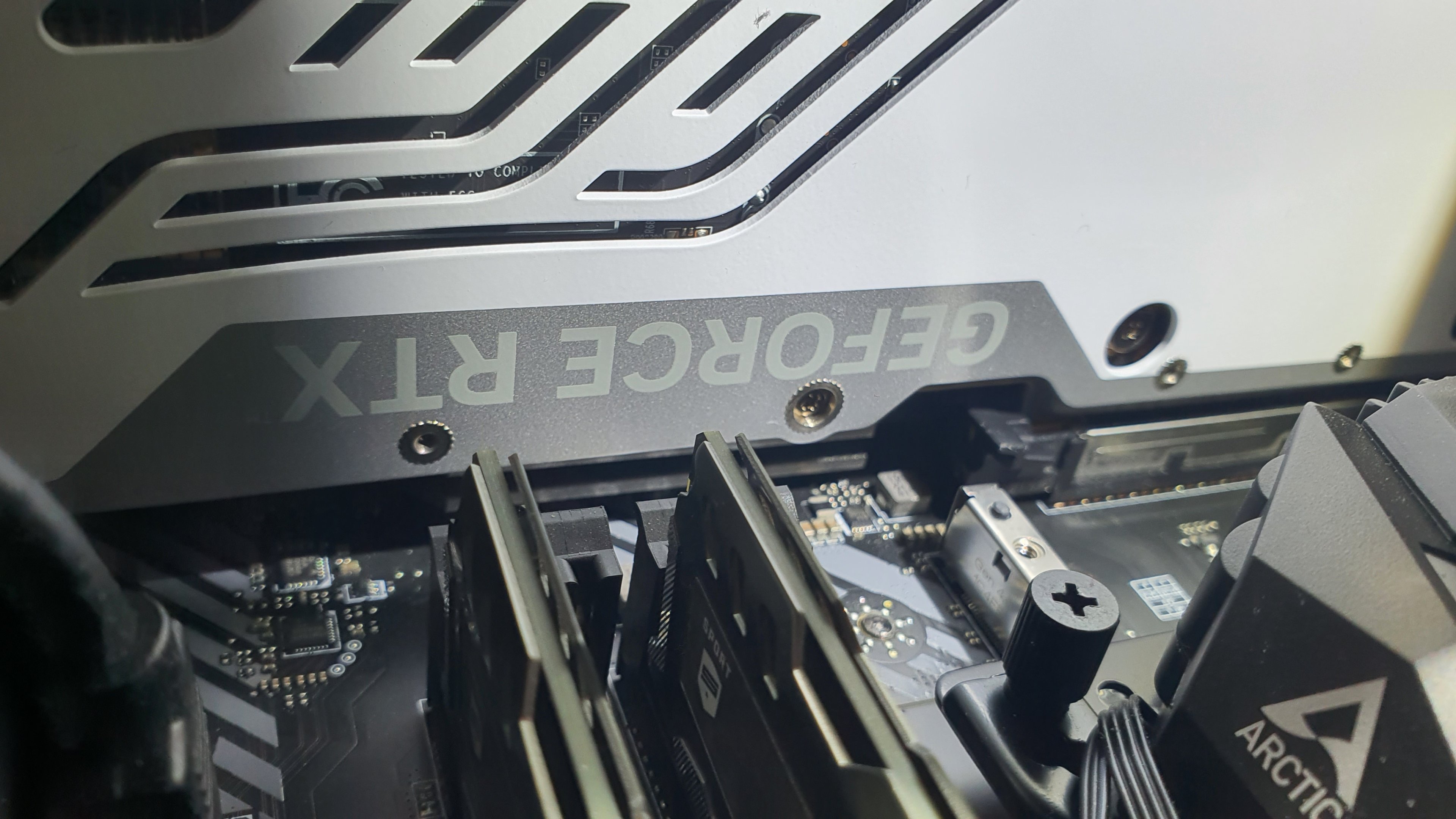

Ich habe das Gefühl, dass das Orange Teil hinten am Hebel nicht komplett drin steckt. Ich sehe die Orangene Farbe. Kann das damit eventuell zusammen hängen?

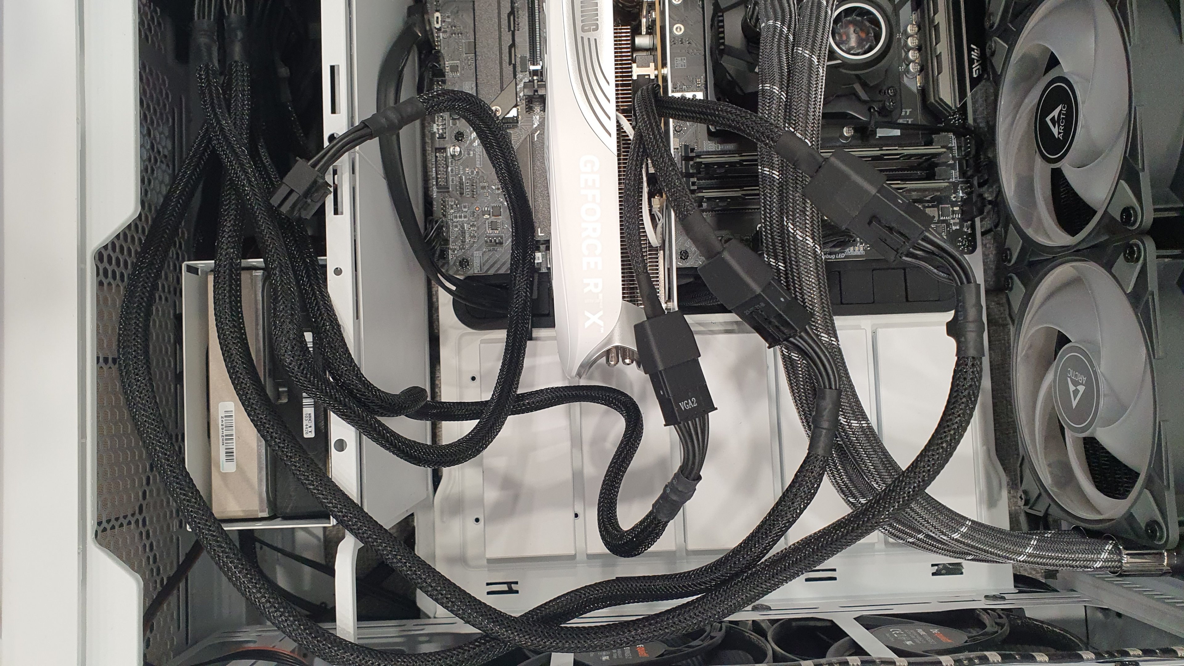

Oder kann es vielleicht sein, dass mein Netzteil be quiet! Straight Power 11 Platinum 750W ATX 2.51 den Dienst verweigert? Ich habe auf dem Netzteil nur 2 Zuleitungen, anders wie im Gold Netzteil, wo 3 Zuleitungen gibt.

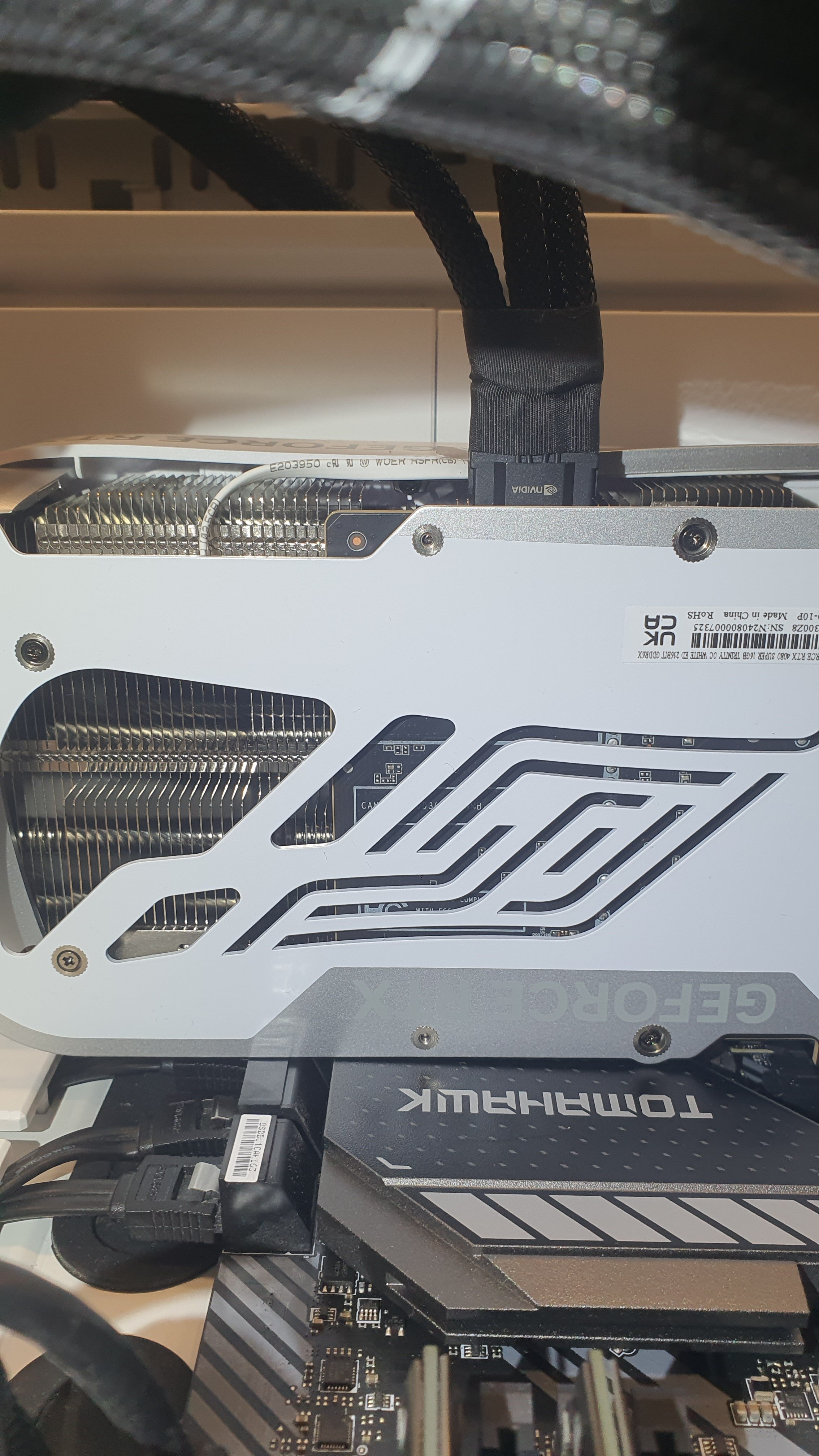

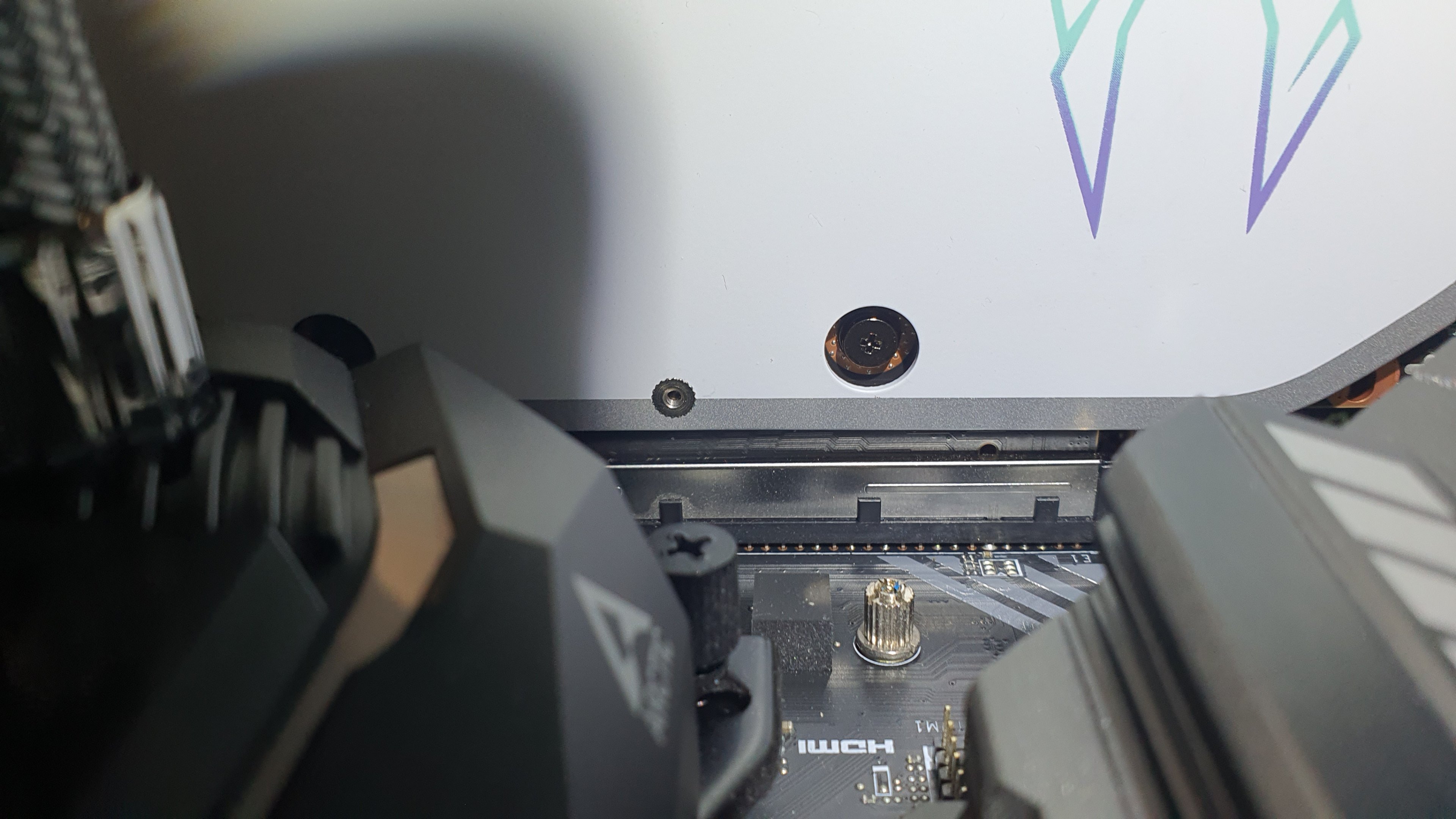

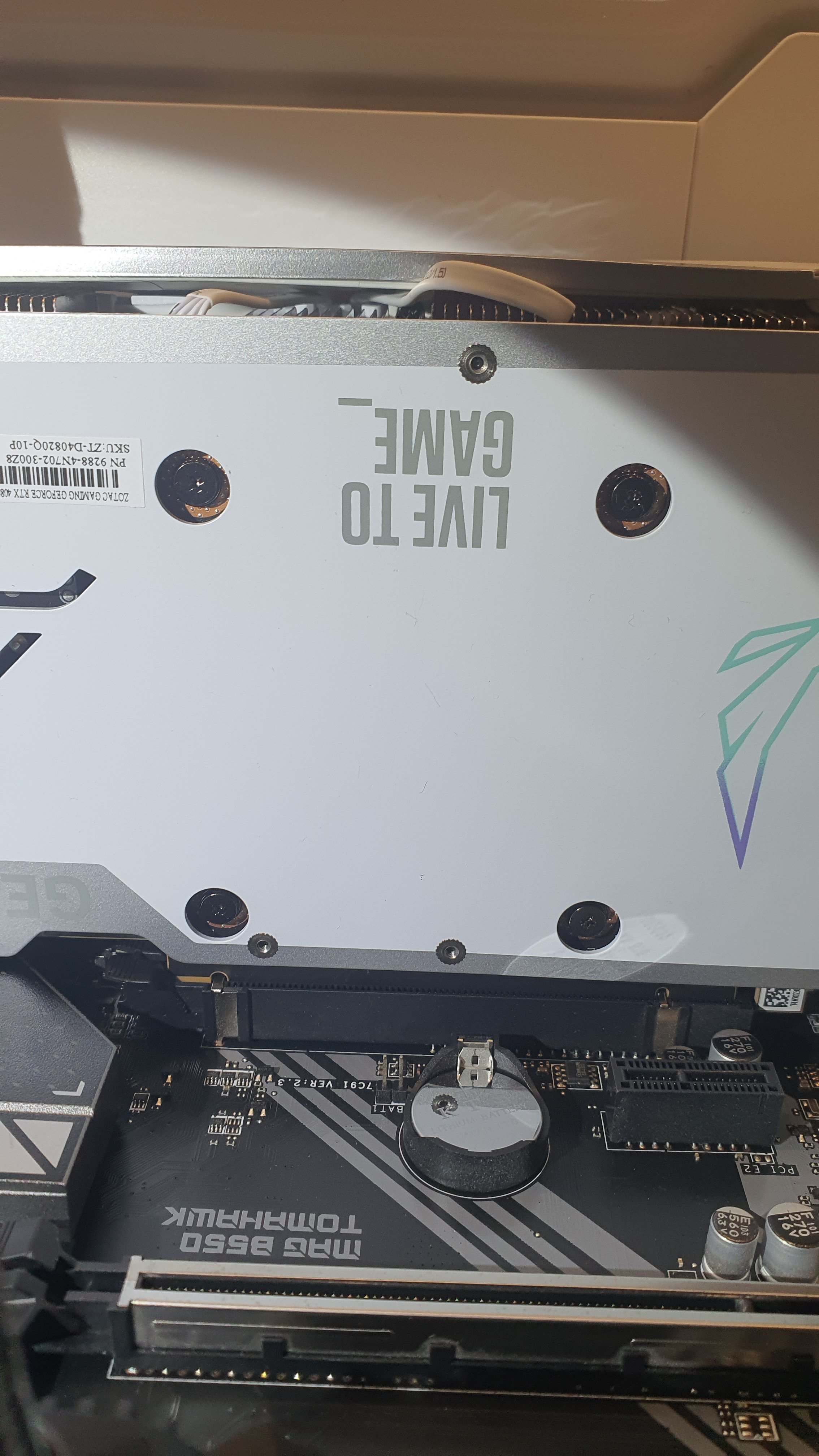

Nachtrag: ich habe die Karte jetzt mal in den zweiten PCI Slot reingesteckt um zu schauen ob das klappt. Gleicher Fehler wie vorher. Anbei zwei Fotos. Wenn man ganz nah ran geht, dann sieht es so aus, als ob die nicht zu 100 % korrekt drin stecken würde. Ganz leicht schräg. Kann das schon sein? Das der SATA Anschluss hier blockiert?

steckt die Karte im 2. Slot auch schräg? Falls nicht, dann ist das vermutlich nicht das Problem.

Auf den Fotos ist ersichtlich, dass die GPU nicht vollständig im PCI slot sitzt. Du hast das richtig erkannt. GPU kollidiert mit Chipsatzkühler des Mainboards. Backplate der GPU zu ausladend.

Ich habe es geschafft die Grafikkarte zum Laufen zu bekommen. Das Problem lag echt in einer BIOS Einstellung. Im Netz habe ich eine Anleitung gefunden (Link), wo drin beschrieben steht, dass eine Funktion "Resizable-Bar" deaktiviert sein muss. Zum Glück hatte ich noch eine uralte Grafikkarte rumfliegen, wo ich ins Bios überhaupt kommen konnte. Die Funktion deaktivert, den Computer ausgeschaltet. Grafikkarten ausgetauscht und der Computer ist sofort hochgefahren. Ich kaufe nie wieder ein MSI Board! Wenn die sowas nicht weg patchen können, dann ist das einfach nur traurig.
