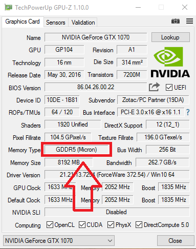

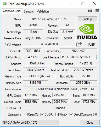

Im GPU-Z steht ganz fett, was du für GDDR5 Speicher verbaut hast.
Ich wolts halt mal erwähnt haben, weil die Speicher-Taktrate ebenfalls eine grosse Rolle spielt und man "einfach" viel Perfomance holen kann.
Deiner ist stock schon ein bisschen übertaktet, aber da geht sicher noch mehr, wenn du Samsung hast.
Ich hab leider nur Micron und komme auf lächerliche +250 im Afterburner. :/

In GPU-Z habe ich schon geschaut... entweder finde ich es nicht oder es steht nicht mit dabei.
Aber danke für deine Info.
Das mit dem Speicher ist mir schon etwas bekannt aber ich habe nicht vor die Grafikkarte auf Dauer zu übertakten. Es sind daher nur Test wie weit ich gehen könnte.
