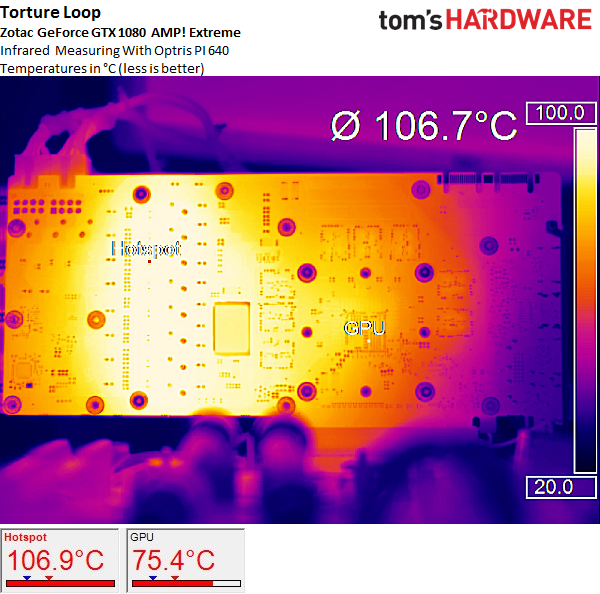

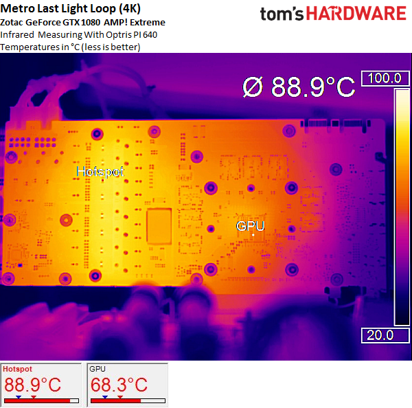

Test von Toms HArdware zur ZOTAC:
http://www.tomshardware.de/nvidia-geforce-gtx-1080-gtx-1070-grafikkarten-roundup,testberichte-242137-9.html
die nur sehr mäßig gekühlten Spannungswandler (lächerlich kleiner Extra-Kühlkörper, dazu die langsam bzw. nur sporadisch laufenden Lüfter der Hauptkühlung) heizen ihre Umgebung und das PCB derart intensiv auf, dass mindestens 3 der Speicherchips z.T.bereits jenseits deren spezifizierter max-Temperaturen "gebraten" werden. Vor allem bei der viel beworbenen Maximalbelastbarkeit sind die Specs des Speichers bereits weit überschritten:
Hier sind Frühausfälle des Grafikspeichers vorprogrammiert. Das fiese ist, das Speicherfehler nicht so eindeutig und reproduzierbar auftreten, je nach Belegung des Speichers, wie z.B. Fehler an der GPU selber.
Da habe ich keinen Bock drauf

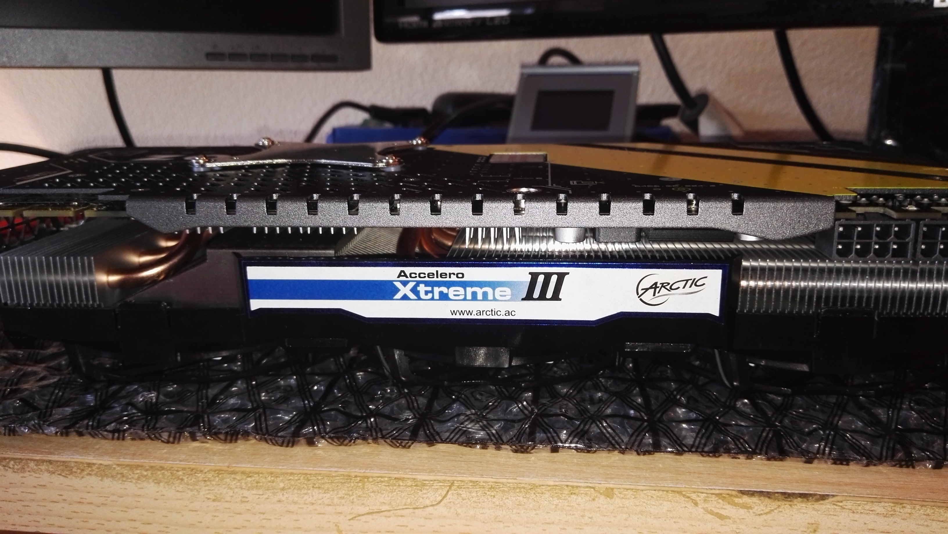

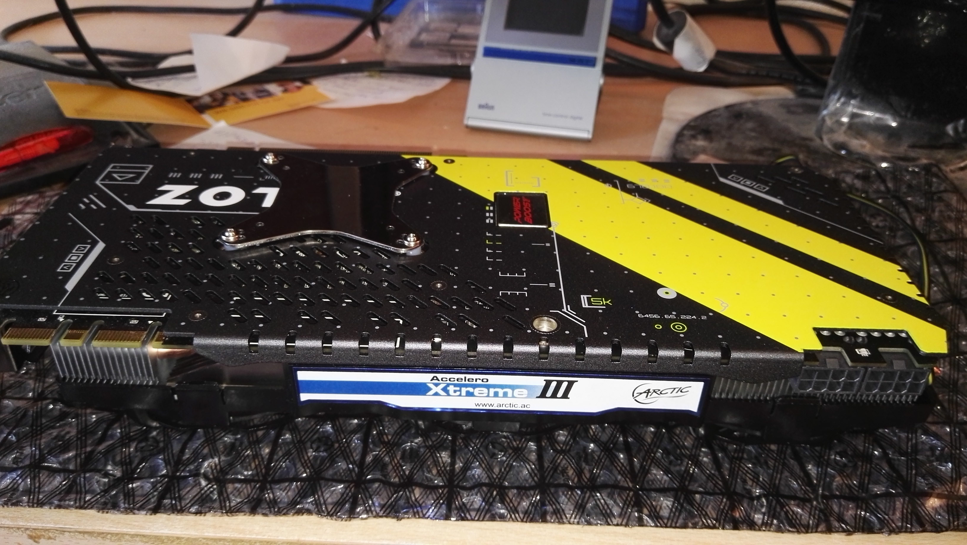

Ist meine Variante dann die bessere? Die Lüfter sind immer an und laufen auf ca. 650 1/min und bei GTA gehen die auf ca. 900 1/min. Oder muss ich ein Lüfterprofil mit mehr 1/min machen, damit mir die Karte nicht abraucht?
Edit: Falls die doch abraucht, muss ich die zurückbauen, damit ich RMA machen kann. Wie kriege ich die Kühler vom Speicher wieder ab, wenn ich nicht Zahnseide und Kühltruhe nutzen will?
IMG_20160817_185344.jpgIMG_20160817_185318.jpgIMG_20160817_185229.jpgIMG_20160817_181732.jpg
