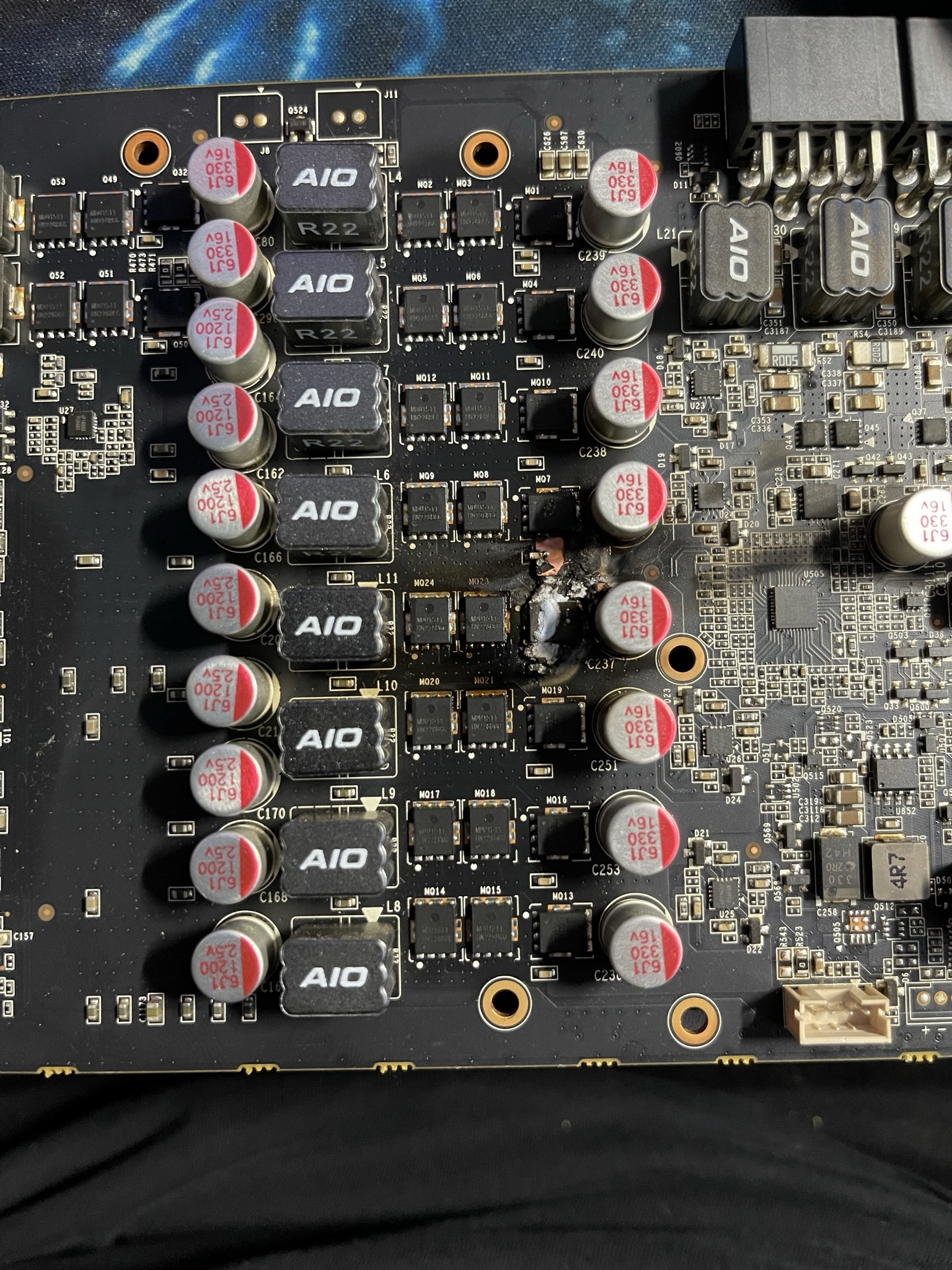

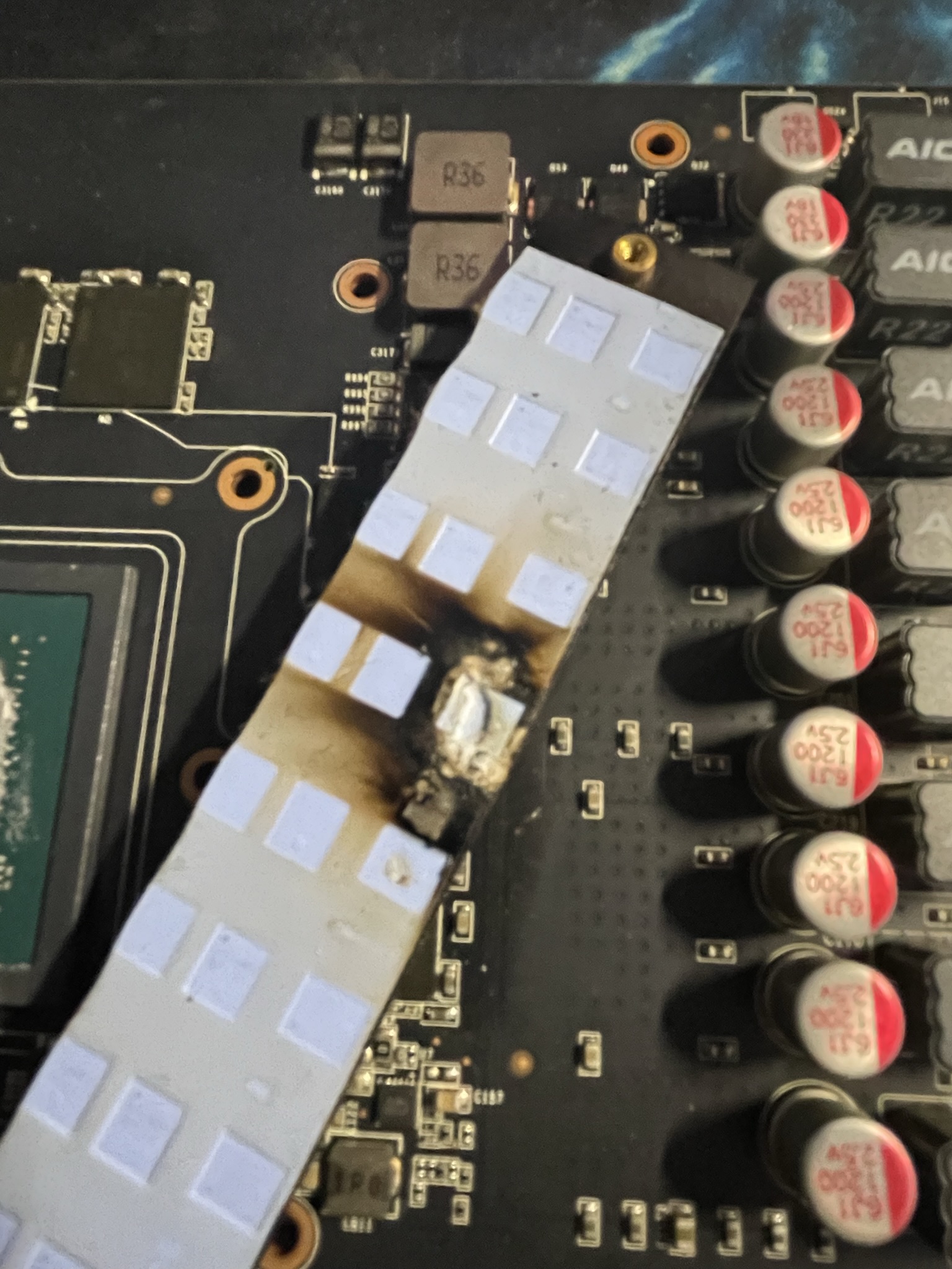

Nachdem ich es mit einer 1060 getestet habe, liegt es def. nicht am Netzteil.
Habe mich dann an der Zotac mal ins eingemacht gewagt. Und ich denke das Fehler ist klar ersichtlicht:
Meint ihr mit ein wenig Aufwand kriegt man das Ding wieder hin?
Villeicht hatte das ja schonmal jemand in ähnlicher Form.
Als Laie?
Nein.
Da muss der Kurzschluss rarausgefräst werden und mit Pech die ganze Phase deaktiviert werden.
Wenn du nicht gerade äußerst begabt bei so was bist und auch passendes Equipment da hast, ist das für dich irreparabel.
