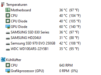

Ich habe vor Kurzem eine Zotac Geforce GTX 1070 mini gekauft und wollte fragen ob die Temperaturen in Ordnung sind.
Ich weiß natürlich, dass die Mini wärmer wird als eine normale Grafikkarte, trotzdem erscheinen mir ~ 60 °C im Idle etwas hoch.
Dazu muss natürlich gesagt werden, dass es momentan in der Wohnung sommerbedingt natürlich recht warm ist und ich einige LEDs (ein paar am Board, 3 Lüfter und 2 40 cm LED-Strips) verbaut habe. Zudem drehen die Lüfter der Karte erst ab 61 °C langsam an.
Aber die Lüfter am Gehäuse laufen zur Zeit mit 1000 U/min (zwei vorne, einer hinten) und die anderen Komponenten sind jetzt auch nicht super heiß.
Sind die 60-63 °C im Idle also unter den gegebenen Umständen normal oder stimmt was an der Graka nicht?

passt alles.
gib ihm einmal richtig last, dann kennst den worst case, sind die grün, kannst das thema abhaken.
bei den jetzigen temperaturen kanns ned schlimmer werden.
irgendein cpu&gpu stresstest, lange genug, bis die siehst, daß sich die temps einpendeln.
Solange die Karte nicht dramatisch runter taktet sind die Temperaturen in ordnung, da ist es egal ob sie 30°C oder übertrieben gesagt 300°C hätte.
Kein Wunder wenn sie 60° warm wird, wenn die Lüfter erst ab 61° loslaufen^^
Wenn Dir das zu viel ist, dann stell doch eine für Dich passende Lüfterkurve ein?
Reaktionen: stevefrogs und adius
Danke für die Antworten! Eben waren es sogar 65 °C. Ich lasse mal den Furmark laufen.
@HisN: Ich bin nur davon ausgegangen, dass sich die Karte im Idle und ohne Last vielleicht bei gut 50 °C bewegt. Ich werde aber auch nochmal mit dem Afterburner rumspielen und ggf. auch noch undervolten.

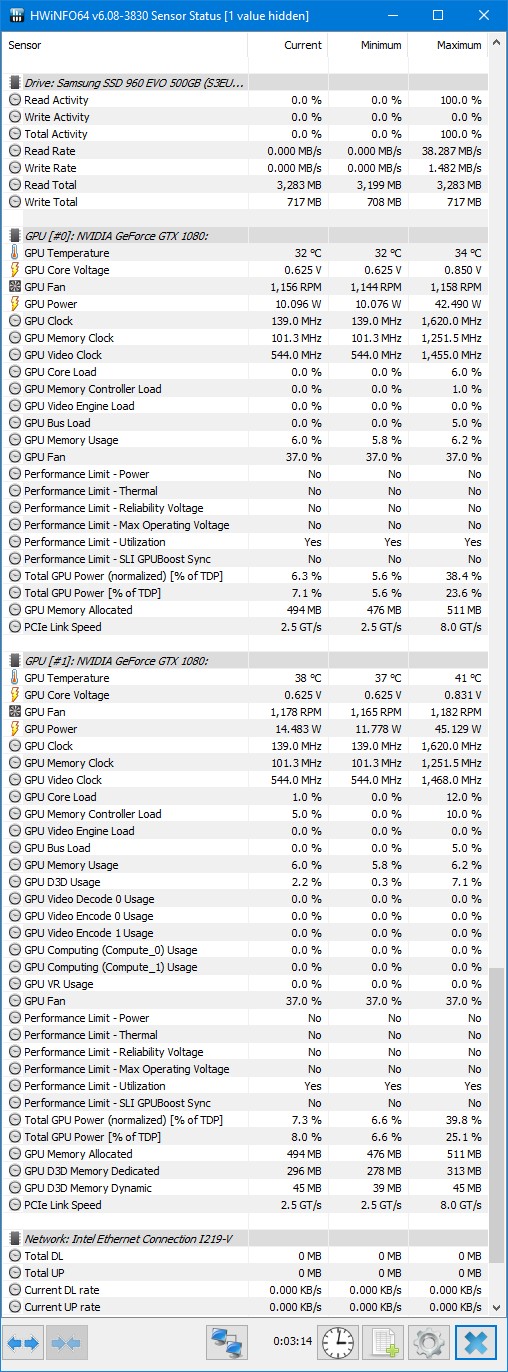

Habe 2 Zotac GTX 1080 mini im SLI und wie im Screenshot zu sehen ist sind das ganz andere Temperaturen im Idle.
Bei Last eine 66°C und die andere 80°C...
