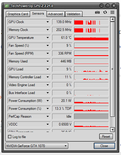

Liegt keine große Last an.HisN schrieb:Weil sie nicht in einem 30° Zimmer sitzen. Und Du immer noch nicht nach dem Idle-Takt Deine Graka geschaut hast.

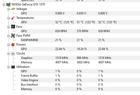

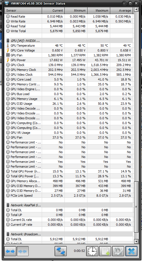

@Raptor85 nimm https://www.hwinfo.com/download/ zum auslesen!
Wie ich sehe laufen die Fans viel zu langsam... siehe meine (Standard)
- Aug. 2007
- 4.518

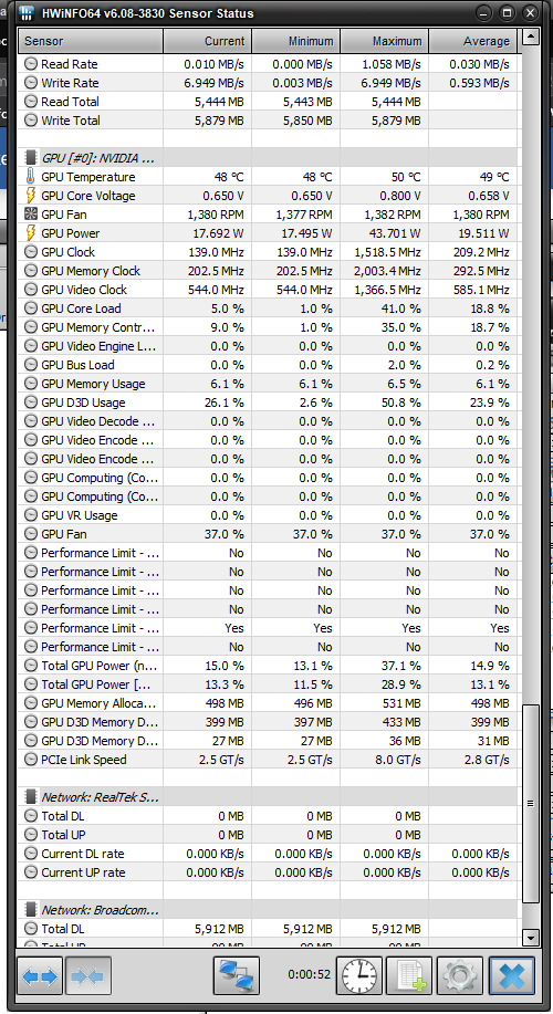

Ich habe jetzt mal die Lüfter der Karte auf 37% laufen wie OlafGER und beobachte. Ich ziehe mir mal HWInfo. Danke.
Die Temps liegen jetzt bei ~50 Grad. Wäre also demnach alles okay?
Klar laufen die Fans langsam, wenn sie @stock erst ab 61 Grad anfangen zu drehen. Ich hab nur nicht gedacht, dass die Graka dann 2 min nach dem Start des PCs bei 60 Grad liegt.

Raptor85 schrieb:Liegt keine große Last an.
Aber auch keine 139Mhz Idle-Takt.
Liegt mehr an wird die Karte wärmer.

Eben, irgendwas läuft über die GPU.

Also ist es okay und die Graka hat keinen Produktionsfehler, wenn sie bei ausgeschalteten Lüftern 60-65 Grad warm wird?HisN schrieb:Aber auch keine 139Mhz Idle-Takt.

Raptor85 schrieb:Also ist es okay und die Graka hat keinen Produktionsfehler, wenn sie bei ausgeschalteten Lüftern 60-65 Grad warm wird?
Wenn sie beim Zocken 80° aushält, dann sind 65° eventuell entspannend für die Graka? g
Interessant ist doch eher, warum keine 139Mhz anliegen, sondern mehr.

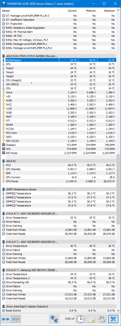

Wie ist der Airflow? Fans, wo?
- schau nach der Temp vom Mainboard...

Liegen doch 139 MHz an. Oder meinst du den Speicher? Das sind doch nur unerheblich mehr.HisN schrieb:Interessant ist doch eher, warum keine 139Mhz anliegen, sondern mehr.

Habe ich ganz am Anfang geschrieben.OlafGER schrieb:Wie ist der Airflow? Fans, wo?
Das Mobo hat 39 Grad.
@HisN: Ich nutze WindowBlinds. Könnte daher kommen. Aber machen die knapp 100 MHz mehr im Idle so viel aus?

Raptor85 schrieb:@HisN: Ich nutze WindowBlinds. Könnte daher kommen. Aber machen die knapp 100 MHz mehr im Idle so viel aus?
Ich kann weder das eine noch das andere Beantworten. Aber Du machst Dir Sorgen um die Temperatur, und Temperatur entsteht dadurch dass Du die Karte arbeiten lässt.
Die Frage müsstest Du durch ausprobieren selbst beantworten.
Wenn die Karte nicht im Idle ist, dann wird sie auch keine Idle-Temperaturen erreichen. D.h. in dem Moment vergleichst Du Äpfel und Birnen.

@Raptor85:
auf deinen screenshots frisst die karte 17-20W. das sollten im leerlauf eigentlich ~8W sein. führt im passivbetrieb natürlich zu höheren temps.
ich sehe da jeweils 139MHz bei der GPU.HisN schrieb:Auf Deinen beiden Screenshots liegen über 200Mhz an.
