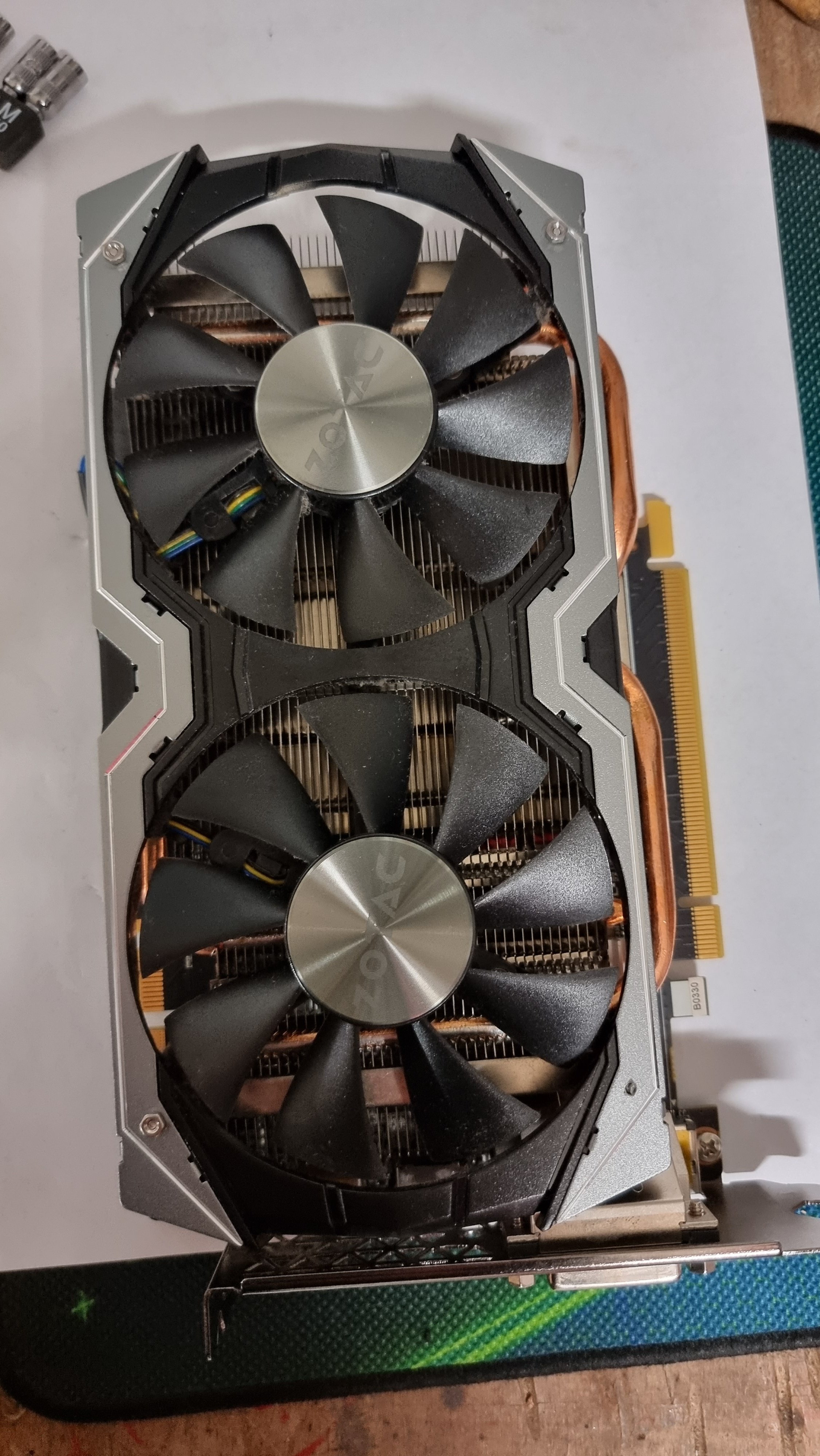

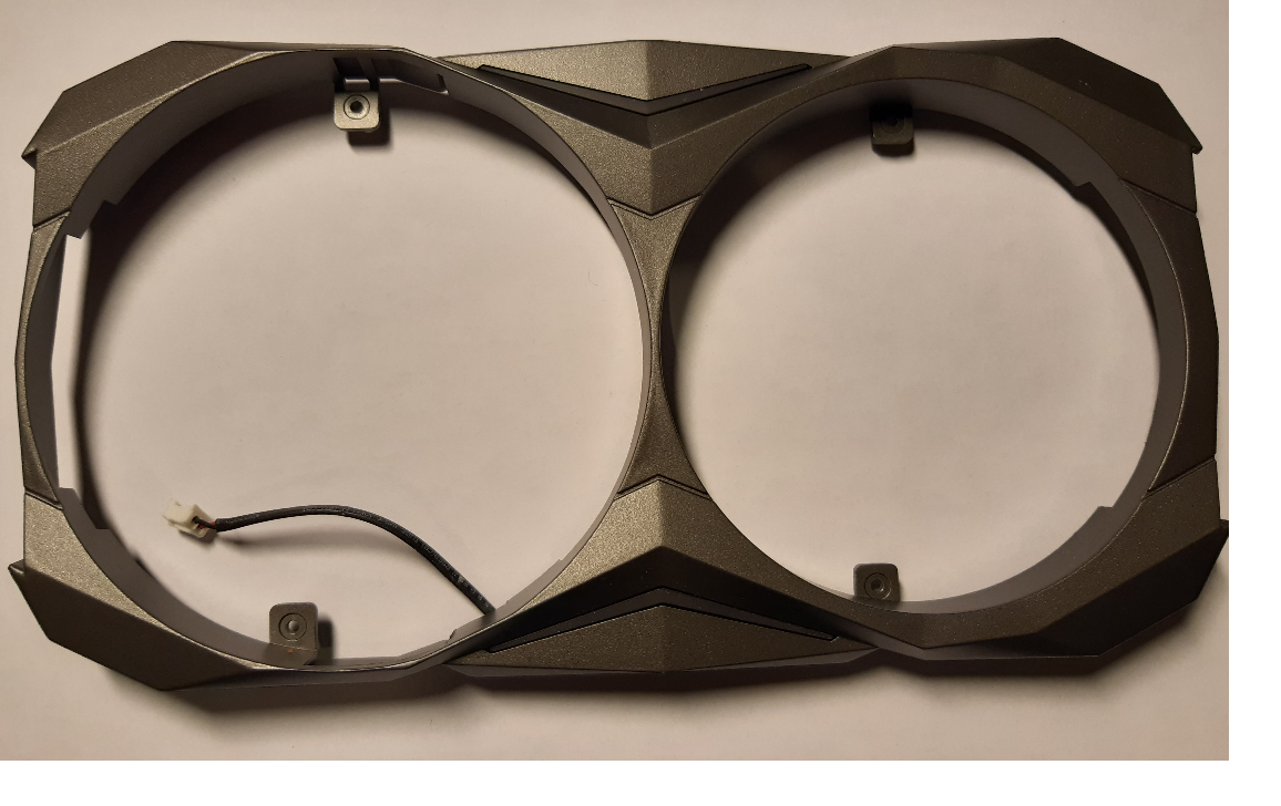

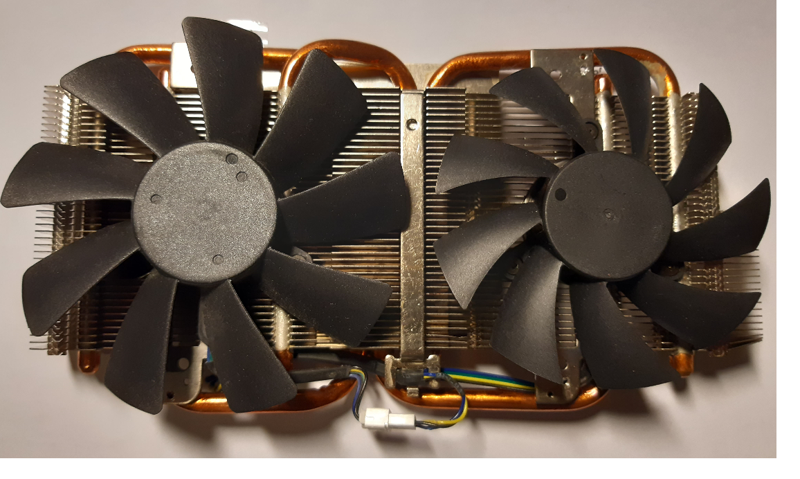

Update:
Hier ein Bild des Kühlers, das ist doch noch ein anderes Modell, das wird nicht passen
erstmal nochmals vielen Dank an alle für eure Tipps und Unterstützung!
Vorallem an @calippo, der sich sogar die Mühe gemacht hat und mir sogar seinen alten Kühler zum Kauf angeboten hat! Vielen Dank! Wie er schon selbst geschrieben hat, ist dieser leider nicht 100%ig identisch mit meinem aber vielleicht findet sich ja irgendwann jemand, der ihn gebrauchen könnte.
Und auch Danke an @Blackfirehawk, der sich die Mühe gemacht hat und alle benötigten Teile mit Links für eine selbstgebastelte Kühllösung rausgesucht hat.
Ich habe mich allerdings für eine andere Lösung entschieden. Kabelbinder wären dann Plan B gewesen, wenn das folgende nicht geklappt hätte (funktioniert aber super).

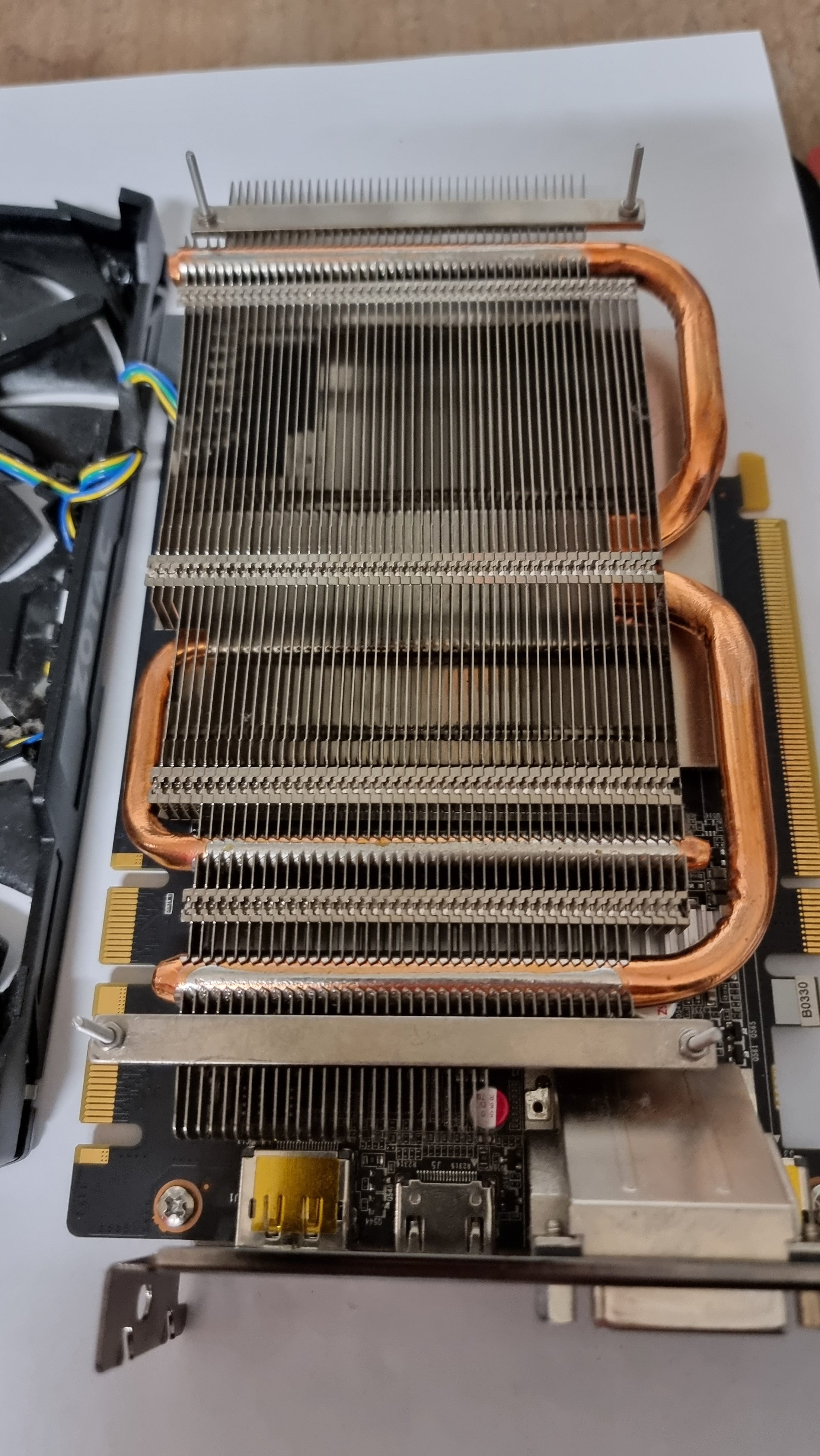

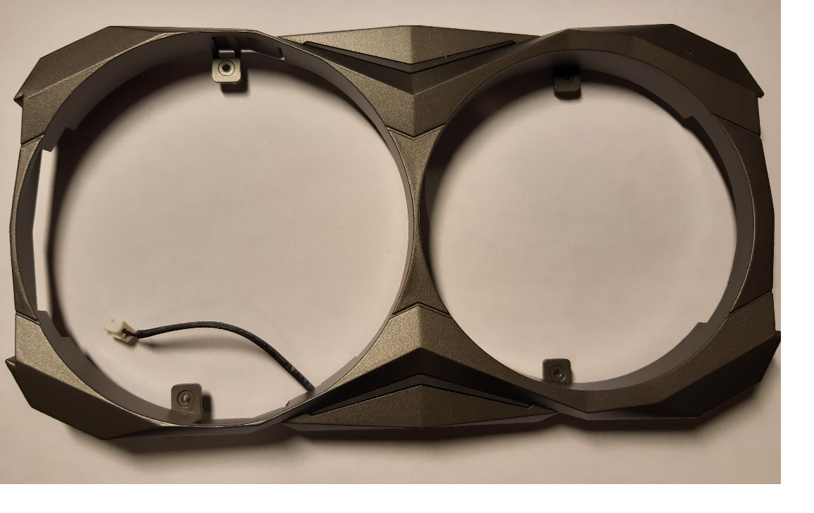

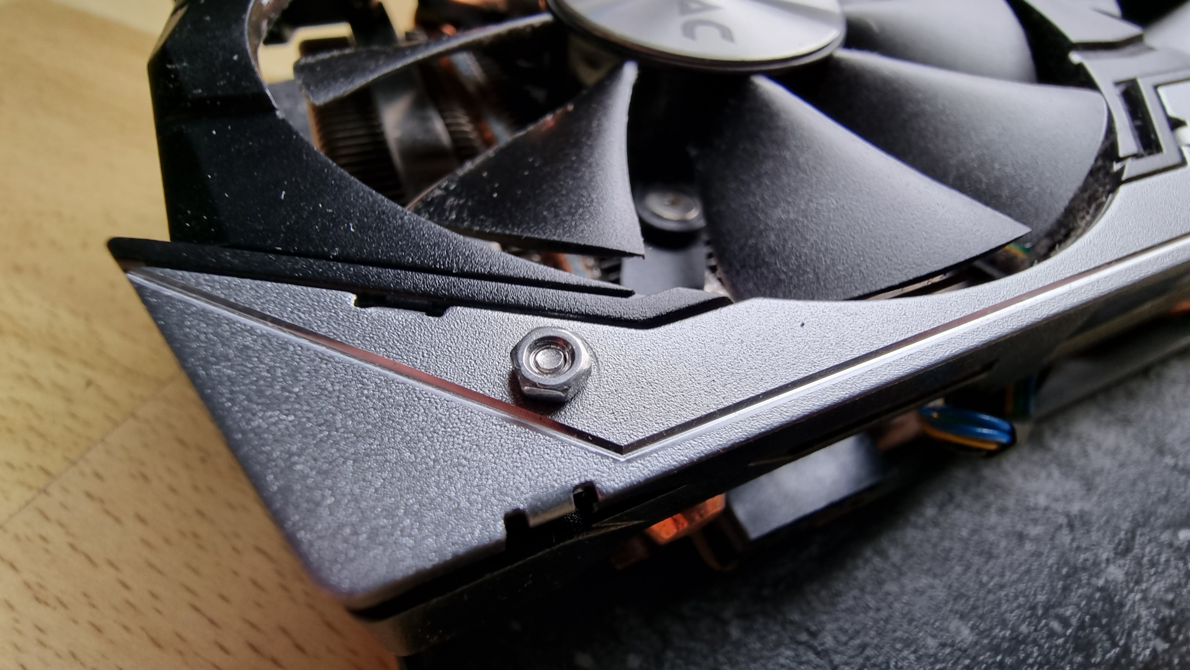

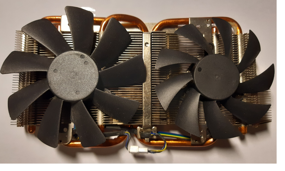

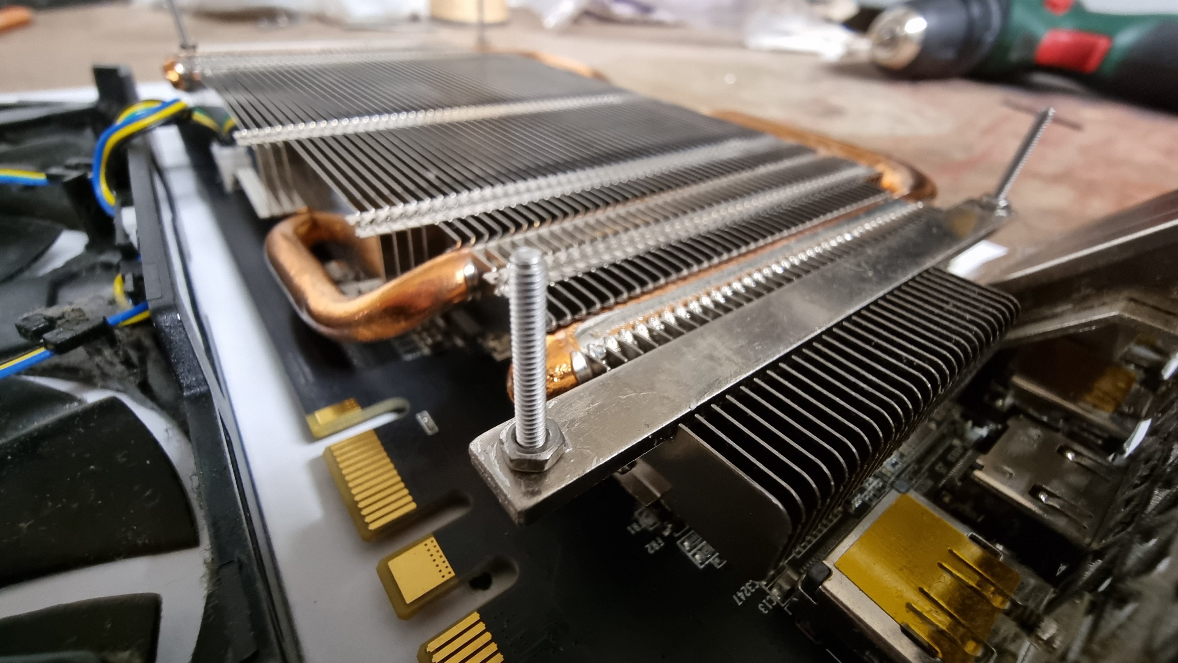

Meine Lösung:
1) Plastikreste und Schrauben vom Kühlkörper (Metallteil) lösen
2) Am Kühler/Shroud die alten (gebrochenen) Gewinde mit einem 2mm Bohrer aufbohren (komplett durch)
3) Eine M2 Schraube (2mm Durchmesser) mit min. 16mm Länge (so lang waren meine, 20mm wären besser gewesen) von unten nach oben (mit dem Kopf auf der Seite der Grafikkarte) durchstecken und mit einer Mutter befestigen
4) Den Kühler mit den vorher gebohrten Löchern aufsetzen, die Schrauben durch die Löcher schieben und oben mit einer Mutter befestigen.
Folgende Schrauben und Muttern habe ich verwendet: https://www.amazon.de/gp/product/B093BY1XJJ/
Hier ein paar Bilder von den Zwischenschritten und dem Ergebnis:
