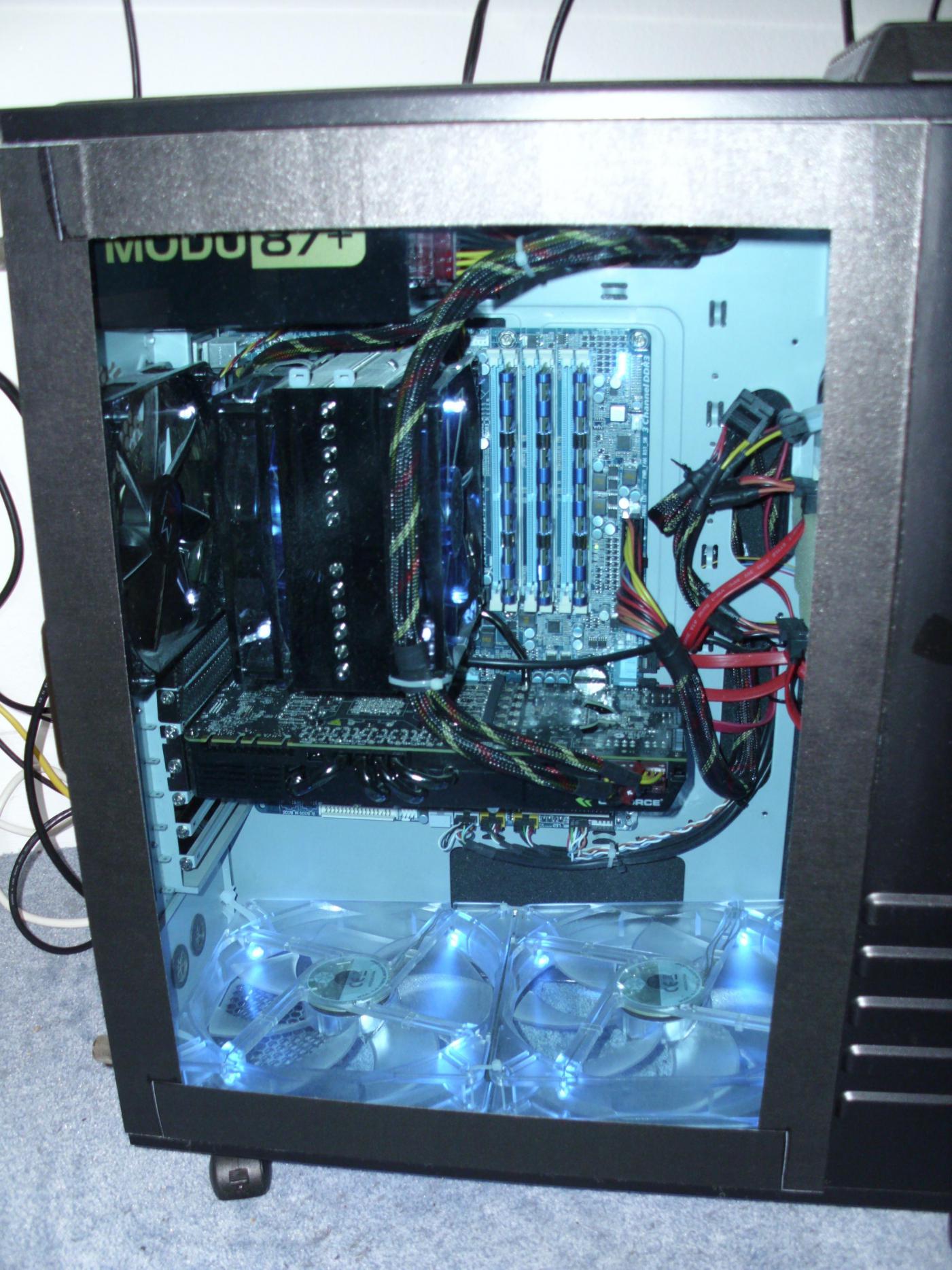

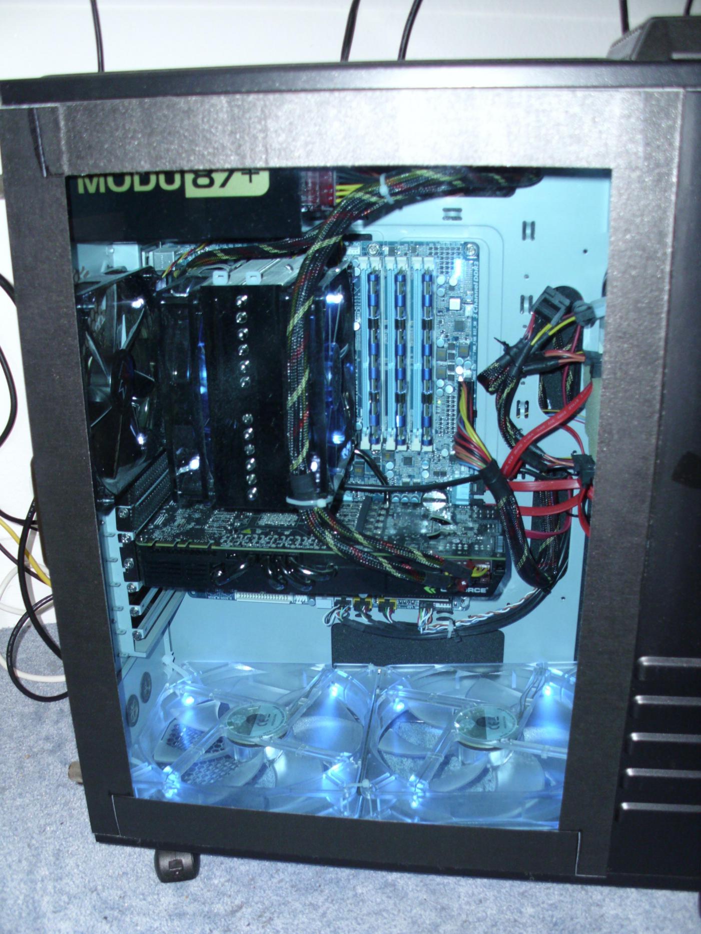

Allerdings sollten die meisten Belüftungsprobleme mit einer Flex (14,99€) oder nem Dremel (ähnlich teuer) lösbar sein. Eines von beiden gehört ja eh in einen jeden Haushalt.
Werd meine 480 auf Arctic Accelero umbauen und hab die Gehäusebelüftung schon mal vorbereitet :)
Vielleicht gehen damit sogar zwei von den Karten !
