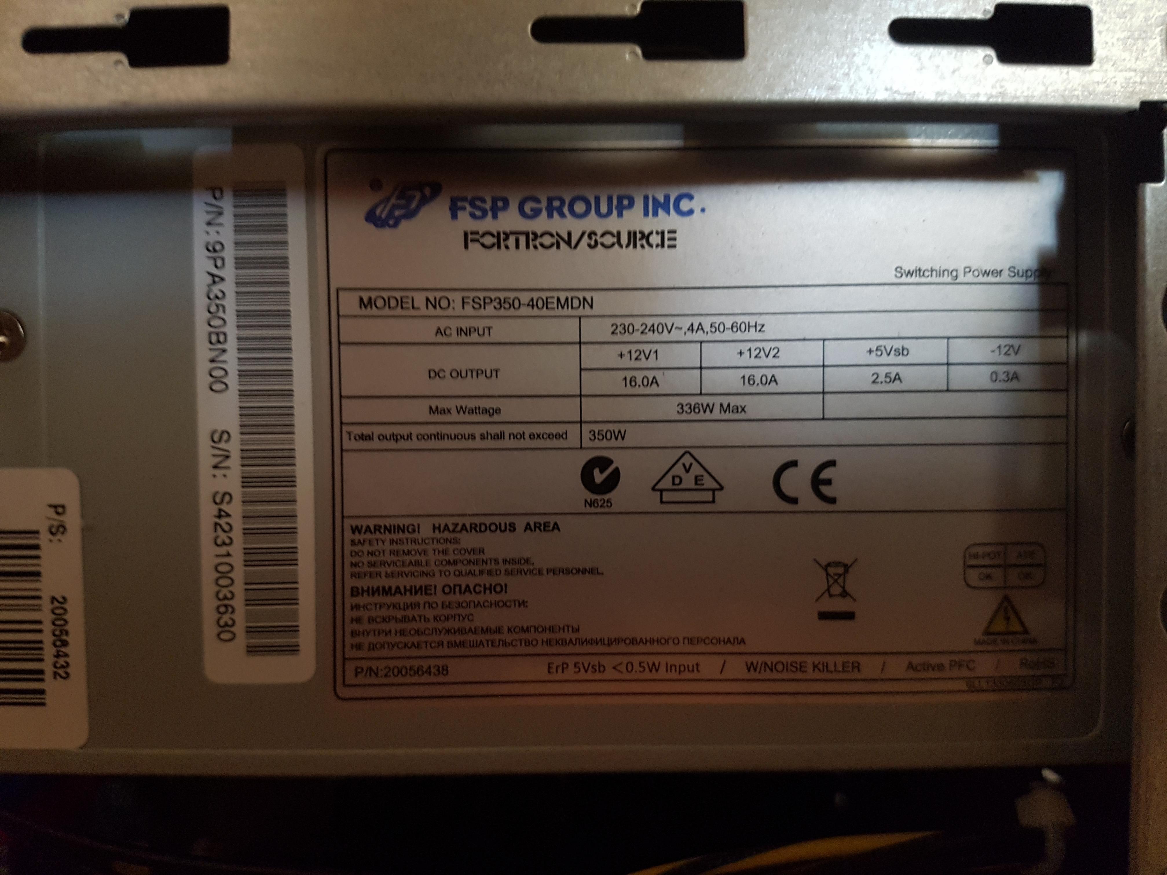

Welches genau? Wie alt? Die 336 Watt hast du aber leider nicht komplett auf der 12V Schiene. Die ist wichtig für eine Grafikkarte.
Zeig mal ein Foto vom Netzteil Aufkleber.
Netzteil ist 2 Jahre alt
