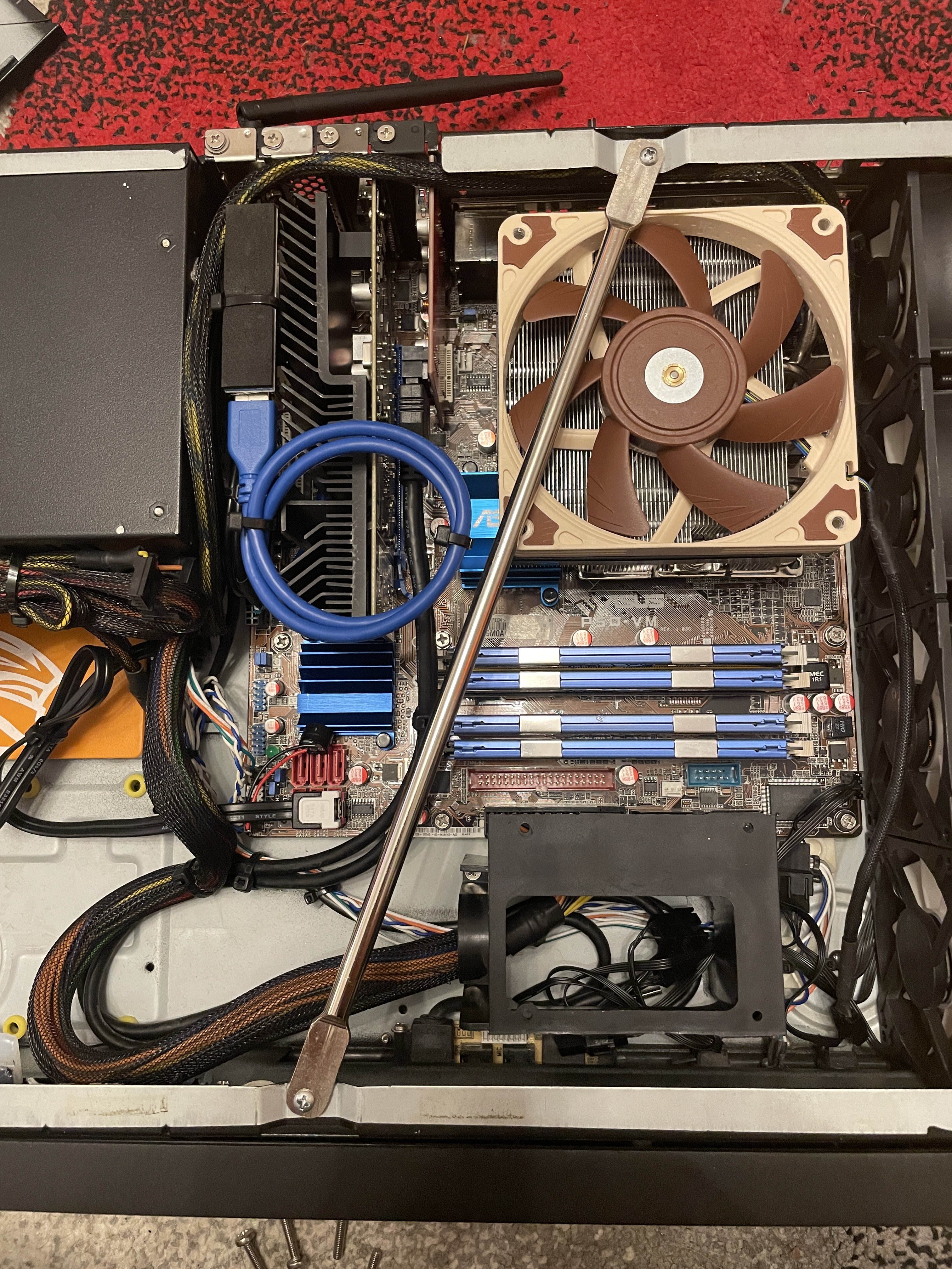

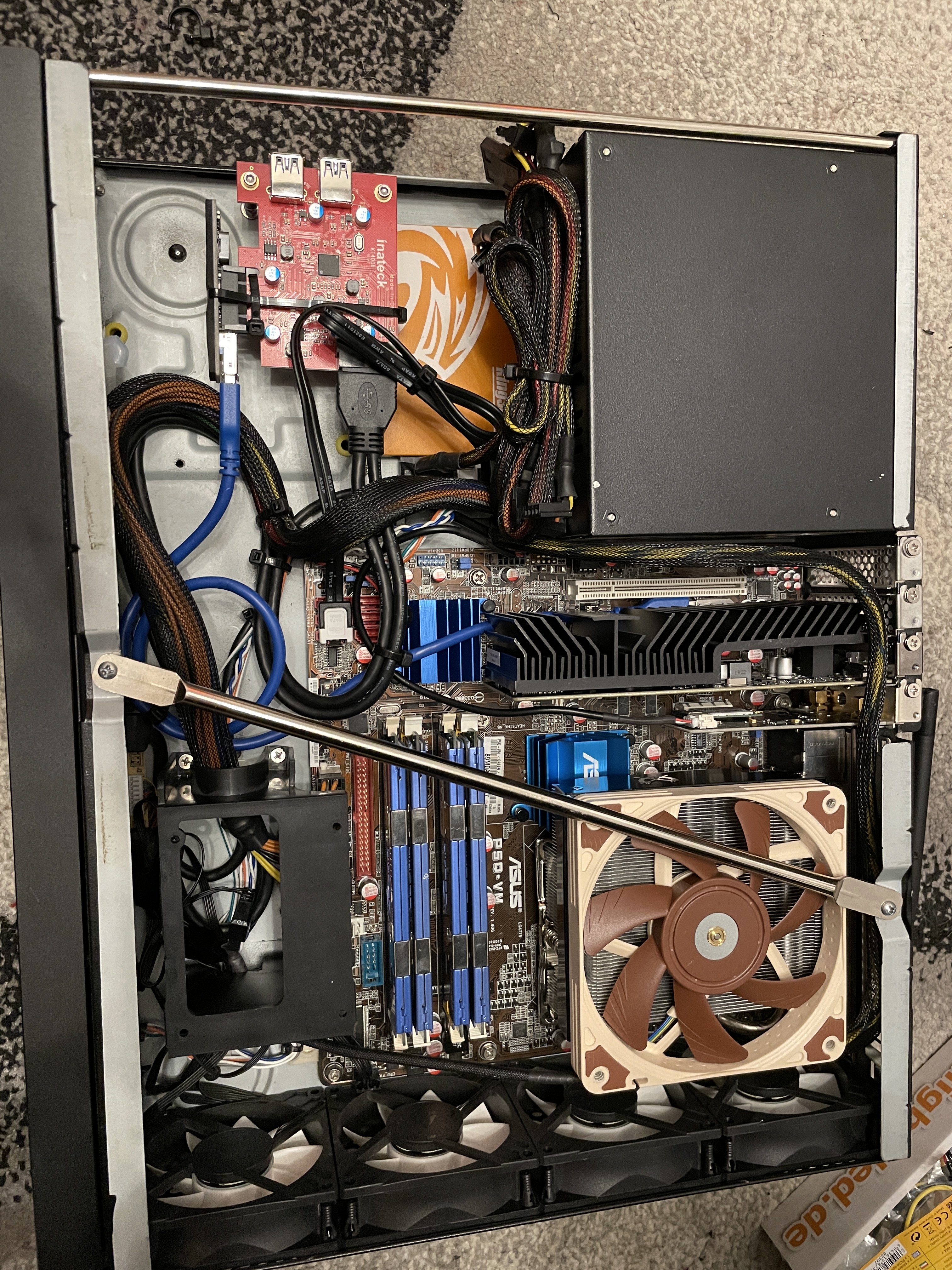

mein Gehäuse hat über die volle Breite 5 80er Lüfter die gleich mit dem CPU Lüfter gesteuert werden. Sind zwar leider nur Arctic keine noctua
Hab auch grad überlegt, die usb3 Karte über der Grafikkarte weg zu machen, dort die wlan Karte hin wo jetzt mit Riser Kabel unter der Graka ist.
Und dann usb 3 irgenwo ins Gehäuse kleben, hab die eh nur wegen den Front Anschlüssen.
Werde hinten eh nie ein usb 3 Gerät anschließen.
Die Konfiguration ist aus 3 Gründen sehr unglücklich.
1. Steuerung der Lüfter über die CPU Temperatur => Dürften niedrig laufen, weil gut gekühlt
2. Keine Konvektion für den Grakakühler möglich, da direkt der Deckel aufliegt
3. Die Lüfter pusten die Luft so, dass nur die Rückseite der Graka "getroffen" wird und keine Luft durch die Kühlfläche geht bzw minimal.
hab’s jetzt so umgebaut, Jetz sind halt nur noch die Frontusb3 zugänglich
