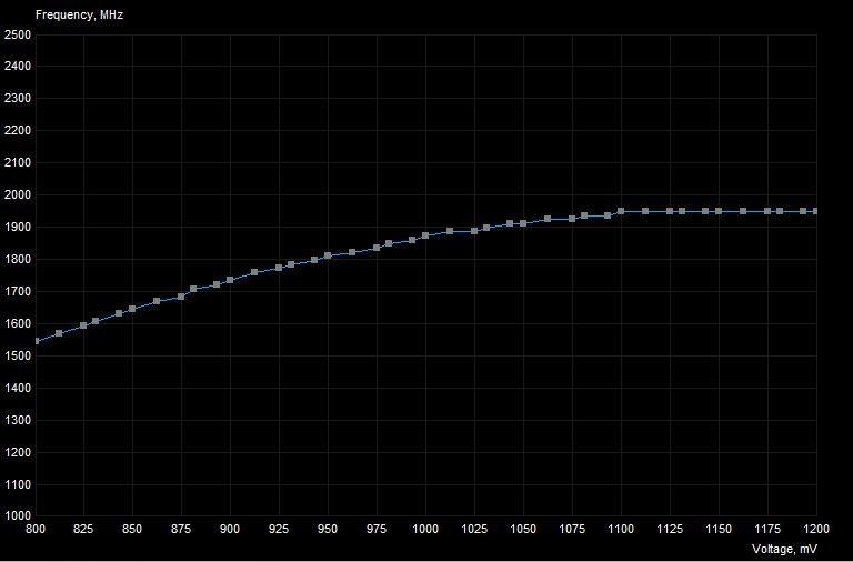

Ich würde meine GTX 1060 gerne untervolten, damit die Temperaturen sinken. Ein Problem habe ich mit den Temperaturen nicht. Aber wenn man sie sinken kann ohne Leistung zu verlieren, warum nicht.
Bei 100% Auslastung in Valley liegen 1,050 bis 1,063 V an. Wie sollte die Spannungskurve in MSI Afterburner am besten aussehen, um die Temperaturen zu senken?

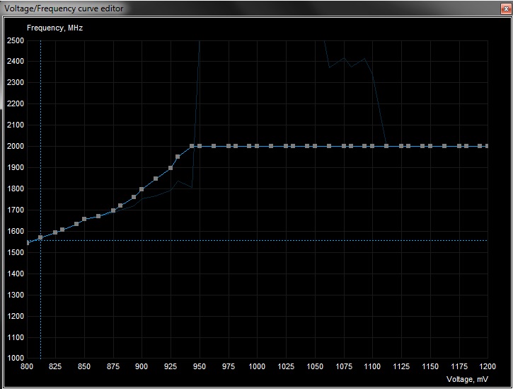

Meine MSI Gaming GTX1060 sieht so aus:
knapp unter 2000 MHZ bei 0,9 Volt
Es geht mir nur ums Allgemeine. Damit ich ungefähr eine Ahnung habe wie so eine Kurve auszusehen hat.
Wie ermittle ich auf welche maximale Frequenz ich die Punkte setzen kann?
Und welcher Punkt ist am wichtigsten. Der HÖCHSTE? Und alle anderen werden auf dieselbe Höhe gezogen wie der erste HÖCHSTE ?
Nur damit ich das richtig interpretiere. Alle Punkte auf dem Maximum der Y-Achse bedeuten, dass maximal die Spannung des ERSTEN höchsten Punktes anliegen darf? Weil irgendwie wäre es für mich logischer, wenn die Bezeichnungen von X und Y vertauscht wären.
Was ich da interpretiere: bei 2000 Mhz können 950 mv aber auch 1200 anliegen.

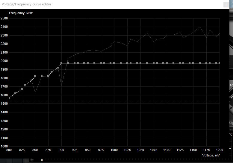

Das Bild von Aramar zeigt, dass eine Spannung von ca 975mV anliegt. Solang du den nächsten Punkt der dahinter liegen tiefer als den 975 ziehst wird der die 975 nicht überschreiten. Es zählt der ERSTE höchste Punkt.
Meine MSI 1070 Armor konnte ich bei vollem Takt auf 0,875mV senken was sich stark auf die Temperaturen ausgewirkt hat.
