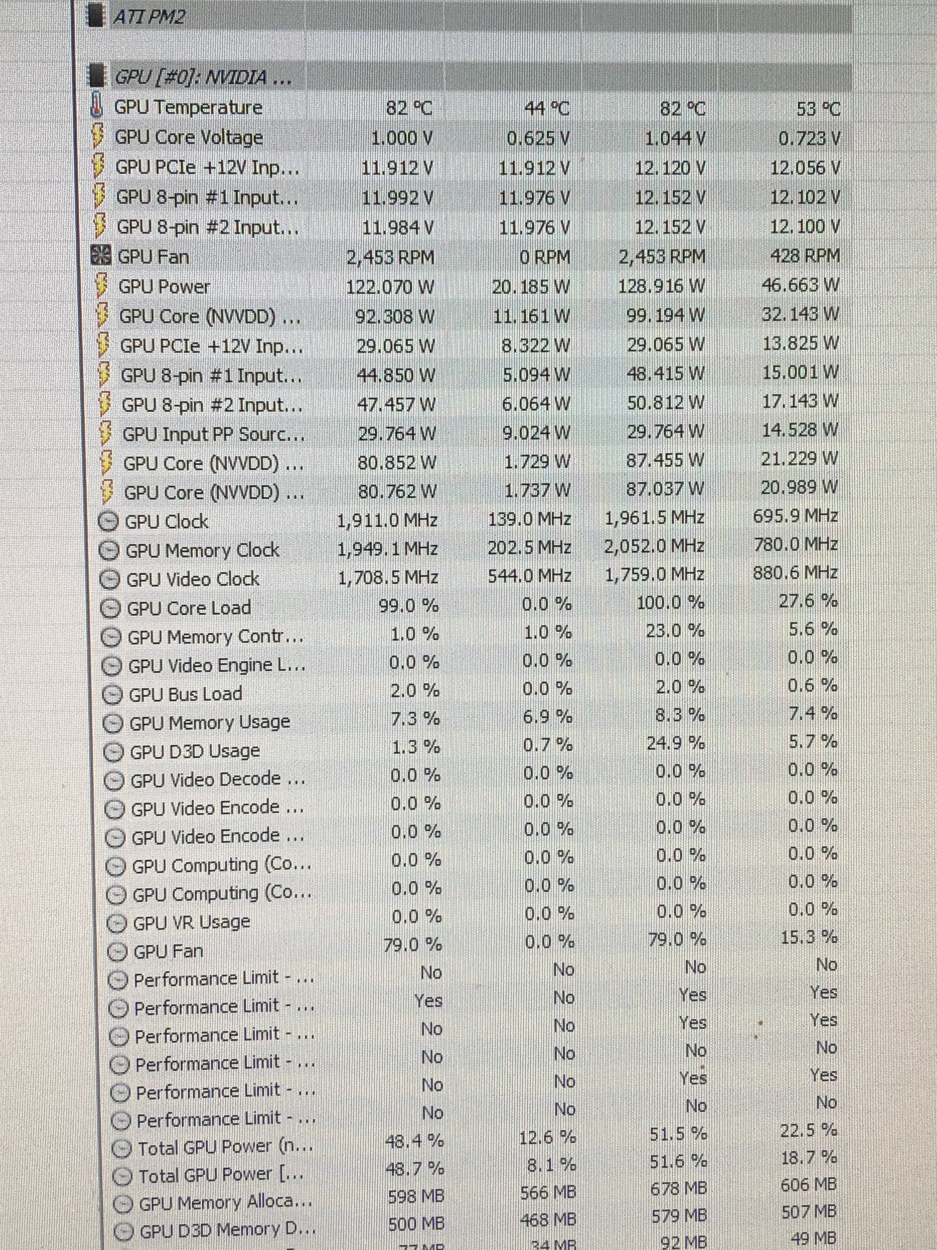

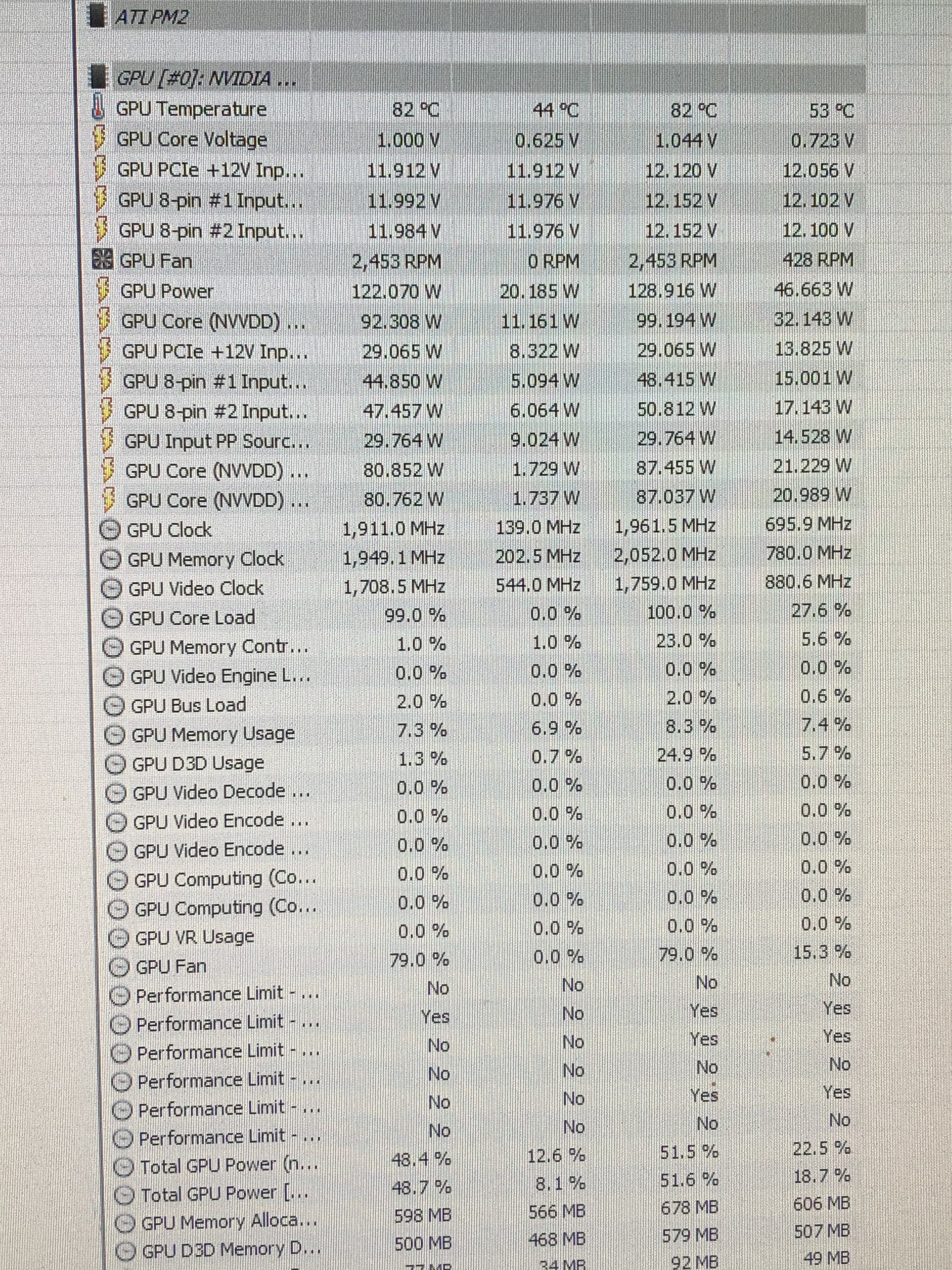

wenn ich die Karte auf 100% Leistung habe laufen die Lüfter mit 80% und sind Sau laut . Temperatur liegt dann bei 81 grad.
Ist das normal ?

....Lüfter auf 80% und dann noch 81 Grad ? .... also , entweder hast Du Hitze stau oder an der Karte stimmt was nicht...
hat Dein Kumpel den Morpheus schon drauf gehabt ? ....eventuell nach der Rückmontage was schief gelaufen ?
...ansonsten wie erwähnt, die Karten laufen Stock immer so zwischen 1000 und 1050 V, je nach Güte, für 1900Mhz wirst Du in der Regel mit 900 - 950 V auskommen, für 2K Mhz dann 1000V...
nur als Beispiel , (hab 4 1070 seinerzeit verbaut , von den 2 aktuell noch laufen ) bei ca. 20-21 grad Raumtemperatur max 65 Grad Last mit Max 45% Lüfter, je nach Kühler, in einem Bequiet Dark Base 700, was nicht für seinen Airflow bekannt ist ;)

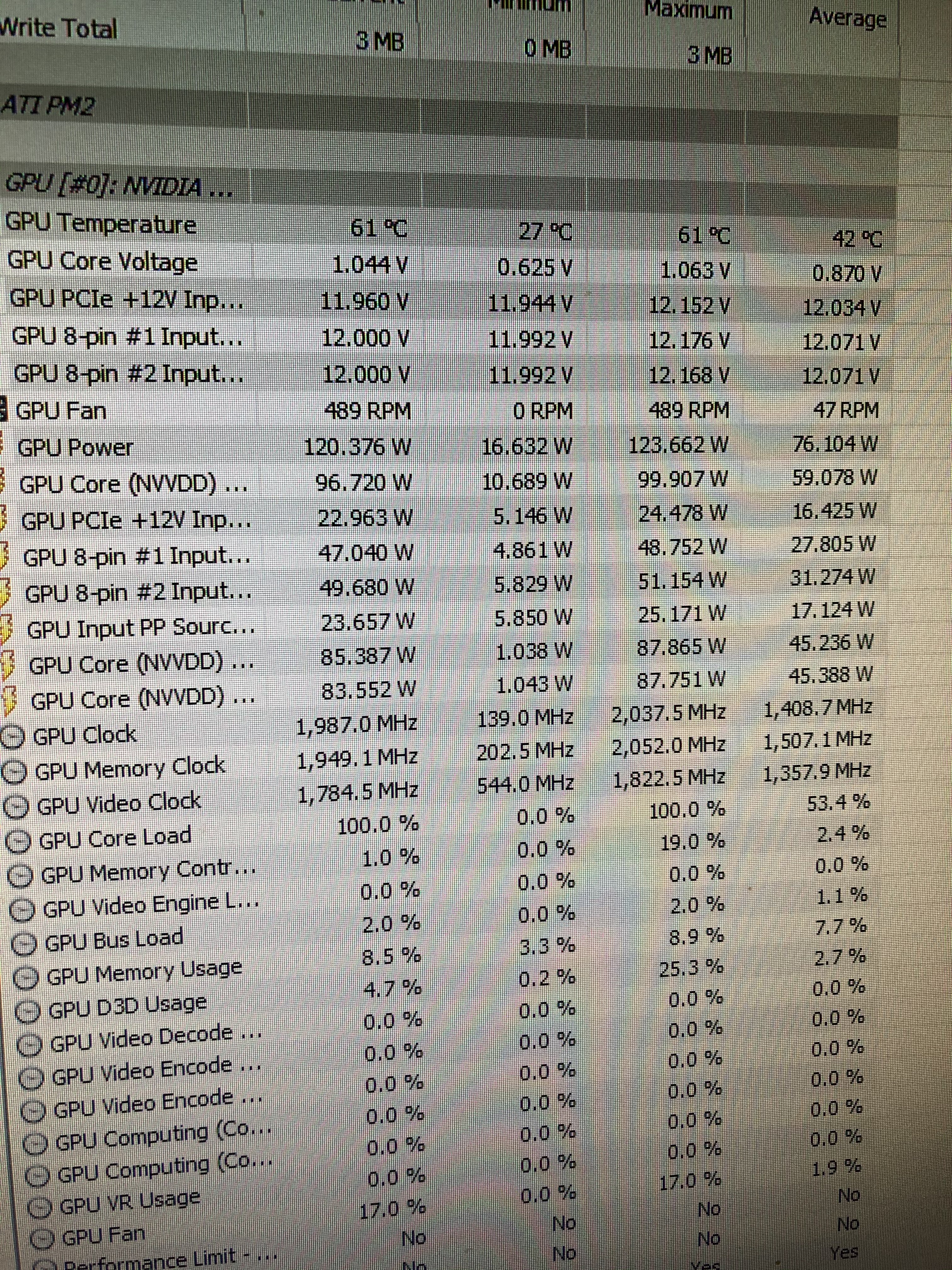

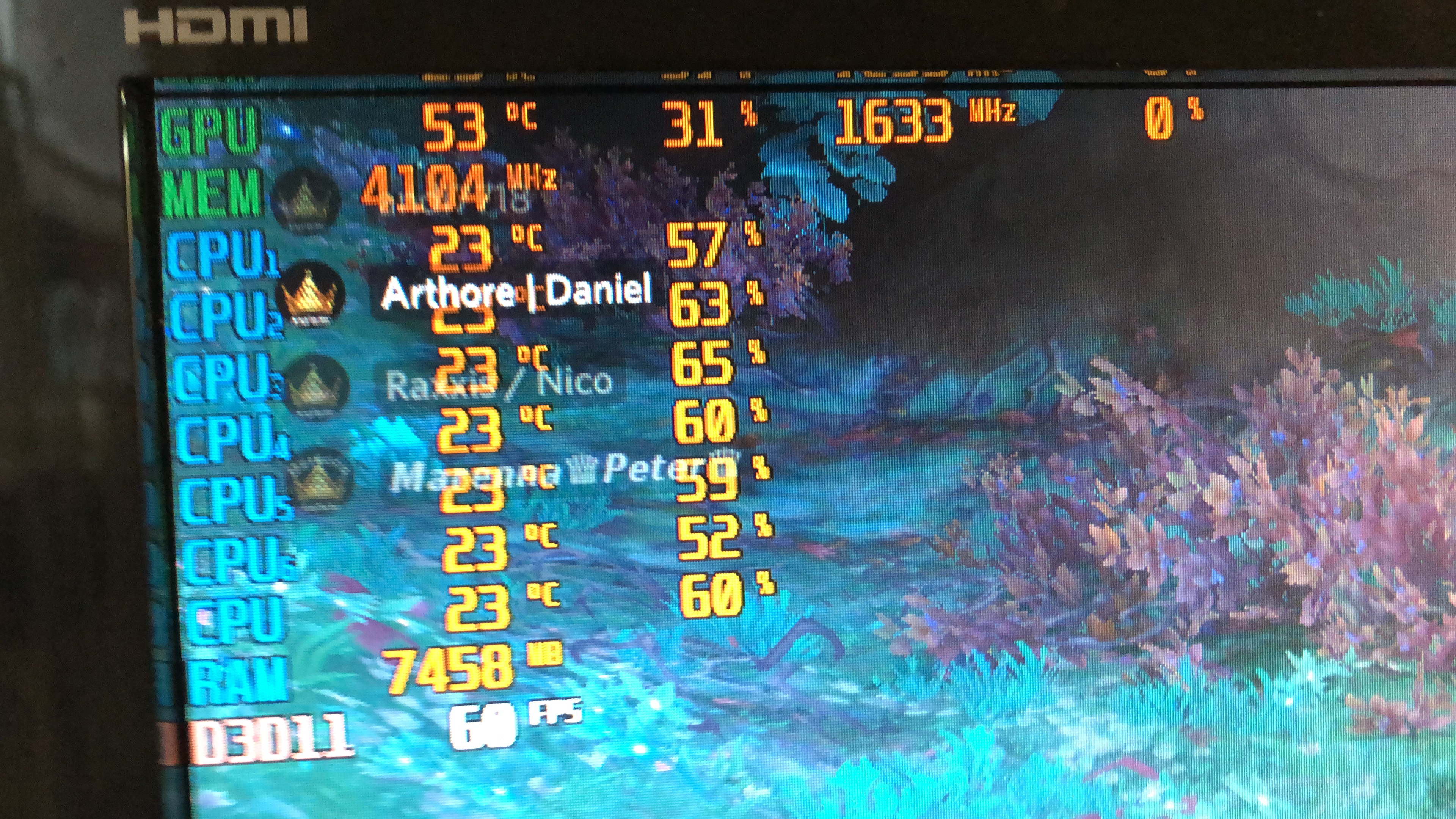

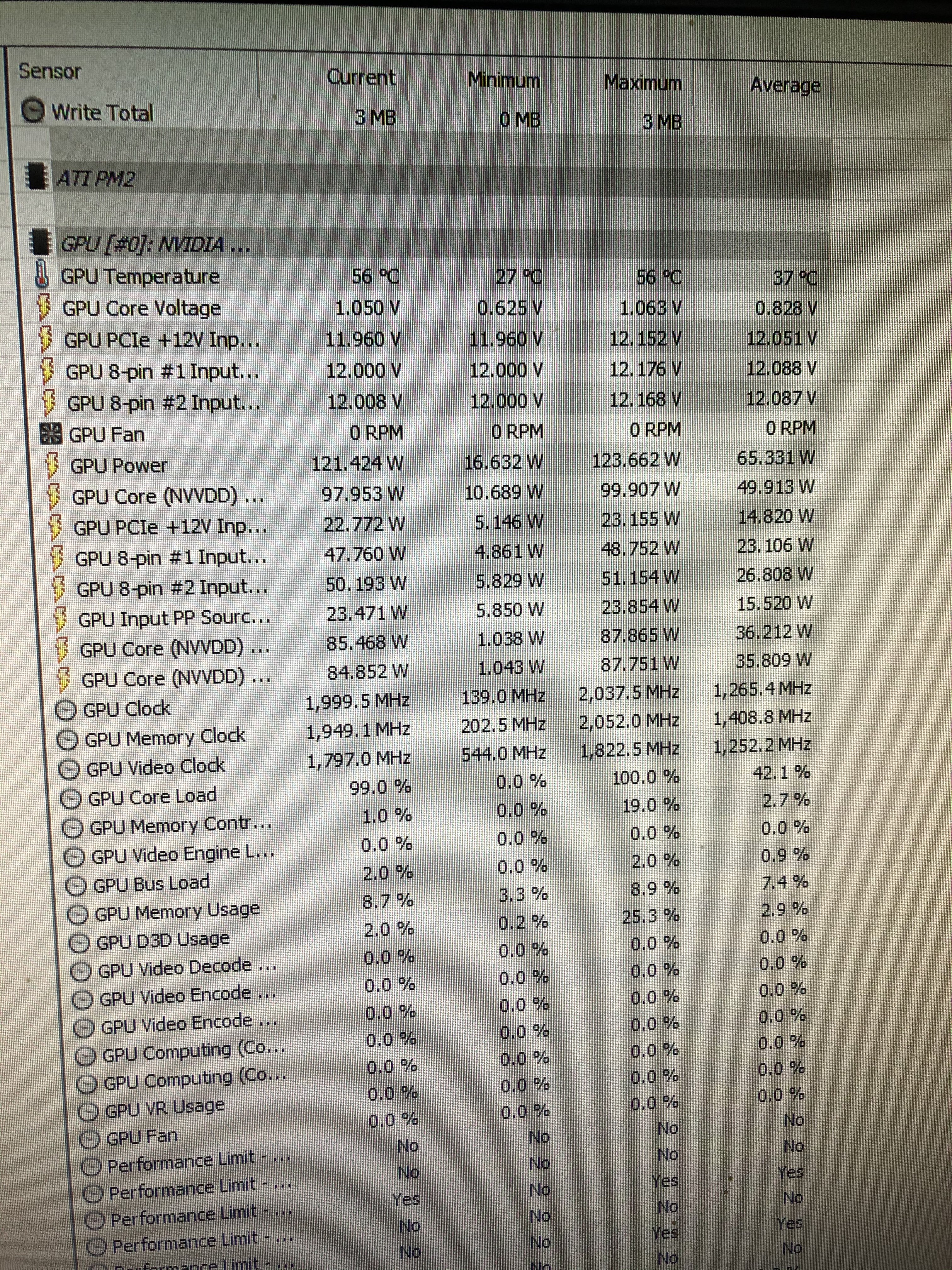

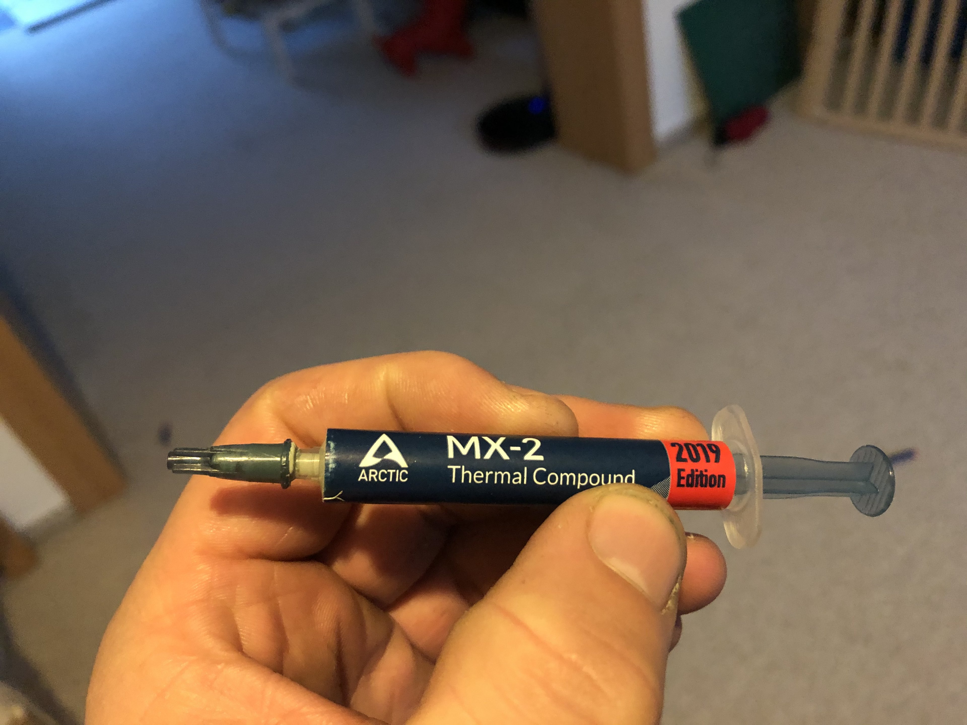

Also ich hab gestern den Kühler frisch neu aufgesetzt mit neuer Paste drunter . V muss ich mal gucken . Werde aber den Morpheus draus setzen weil so laut ist unnormal finde ich . Gehäuse ist ein Cooler Master cm2 oder wie die hießen. Großer Lüfter vorn oben und hinten CPU ist ein Mugen drauf der läuft mit 21 grad im Idel und Max 55
Hier mal 2 Bilder Idel und Last. Habe die Paste darunter und für den Morpheus wollte er die Lüfter nutzen

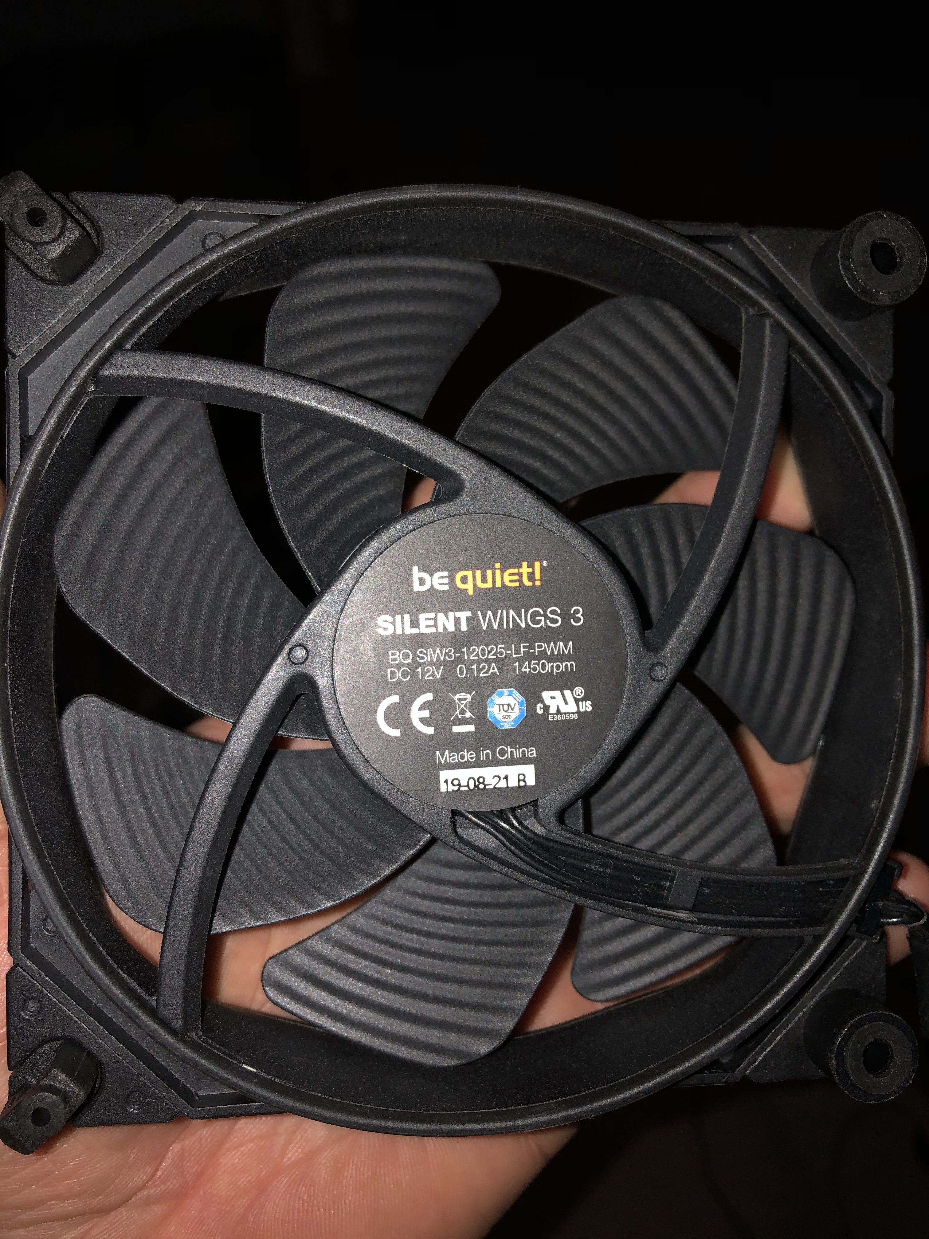

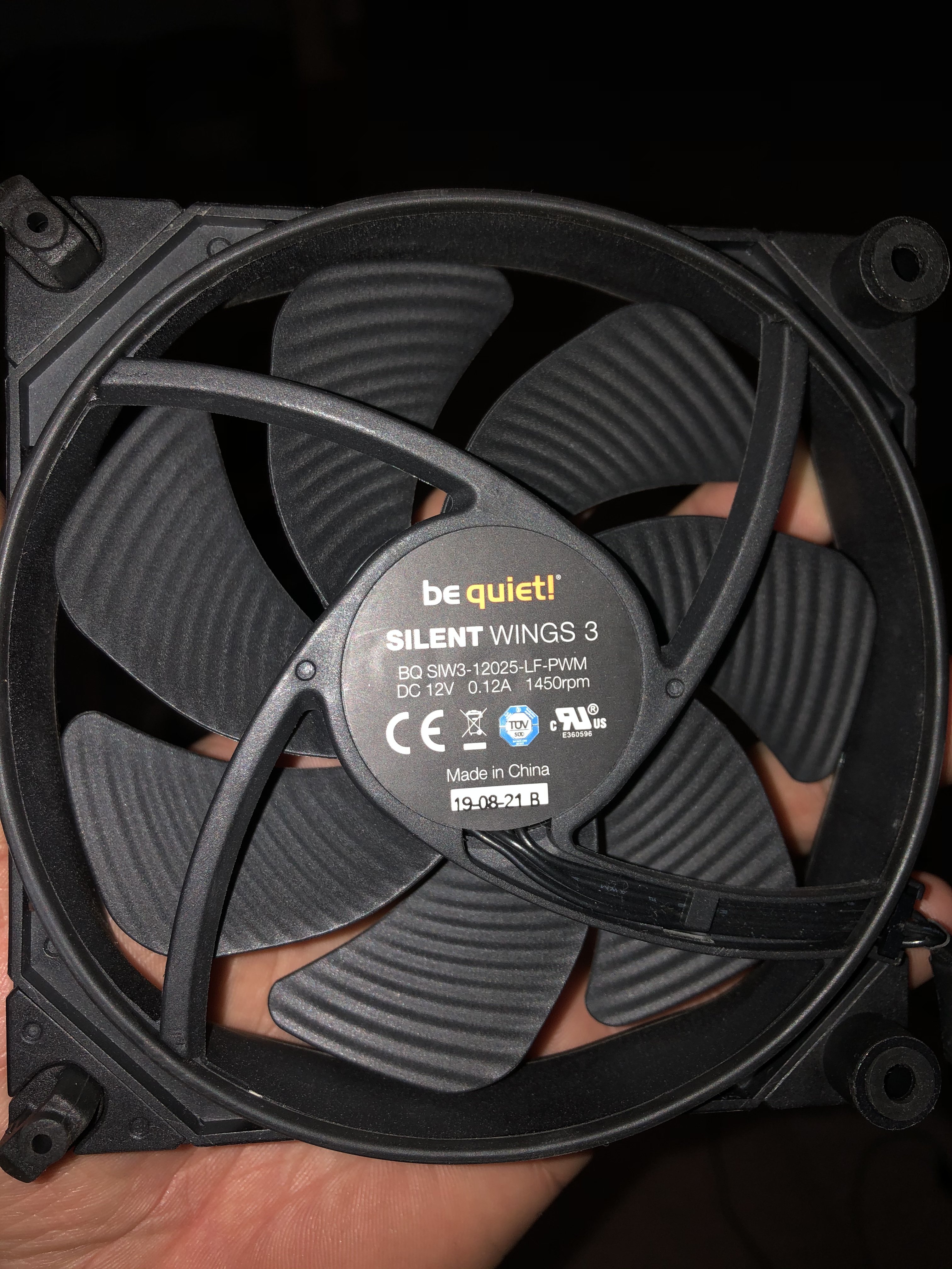

Die Silent Wings 3 sind gut, die haben etwas weniger Druck aber sind auch sehr leise.
Der Lüfter ist PWM-gesteuert, bedeutet du kannst die Drehzahl auslesen und steuern.
Ich weiß nicht ob deine Grafikkarte nen Anschluss für PWM hat, es empfiehlt sich aber eh das übers Mainboard zu steuern, da die Lüfter an den Grafikkarten was vom Powertarget abzwacken.

Allerding werden dort 70°C bei 1850 rpm erreicht, und nicht 82°C bei 2500 rpm wie bei Dir.
In einem anderen Test, den ich gefunden habe, ist sowohl Temperatur als auch Lautstärke nicht wirklich auffällig (hardware-mag.de). Kommt natürlich auch auf Dein Gehäuse an, aber grundsätzlich weichen Deine Ergebnisse deutlich von den Tests ab.
Montage nochmal prüfen, ansonsten den Morpheus draufsetzen

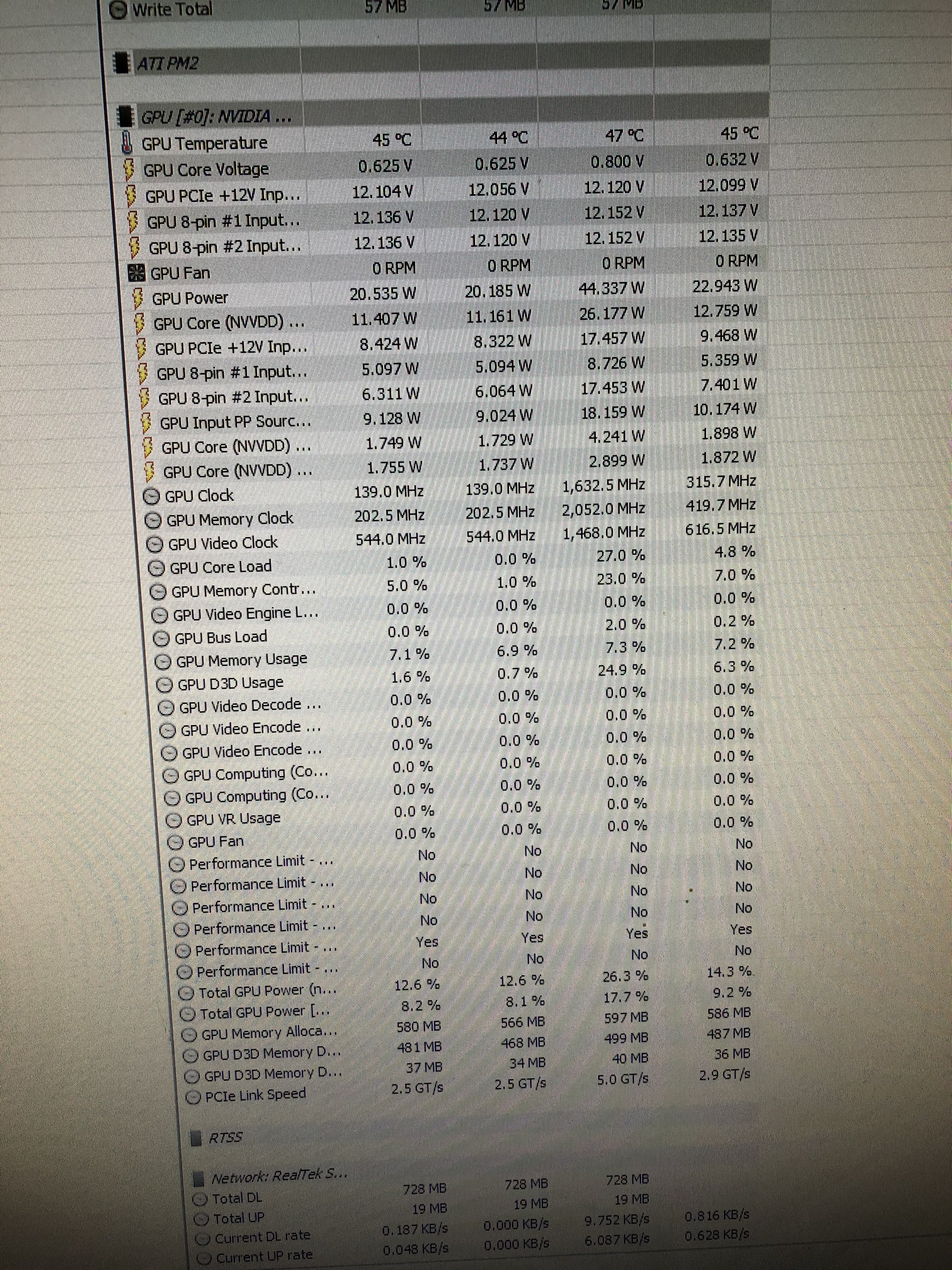

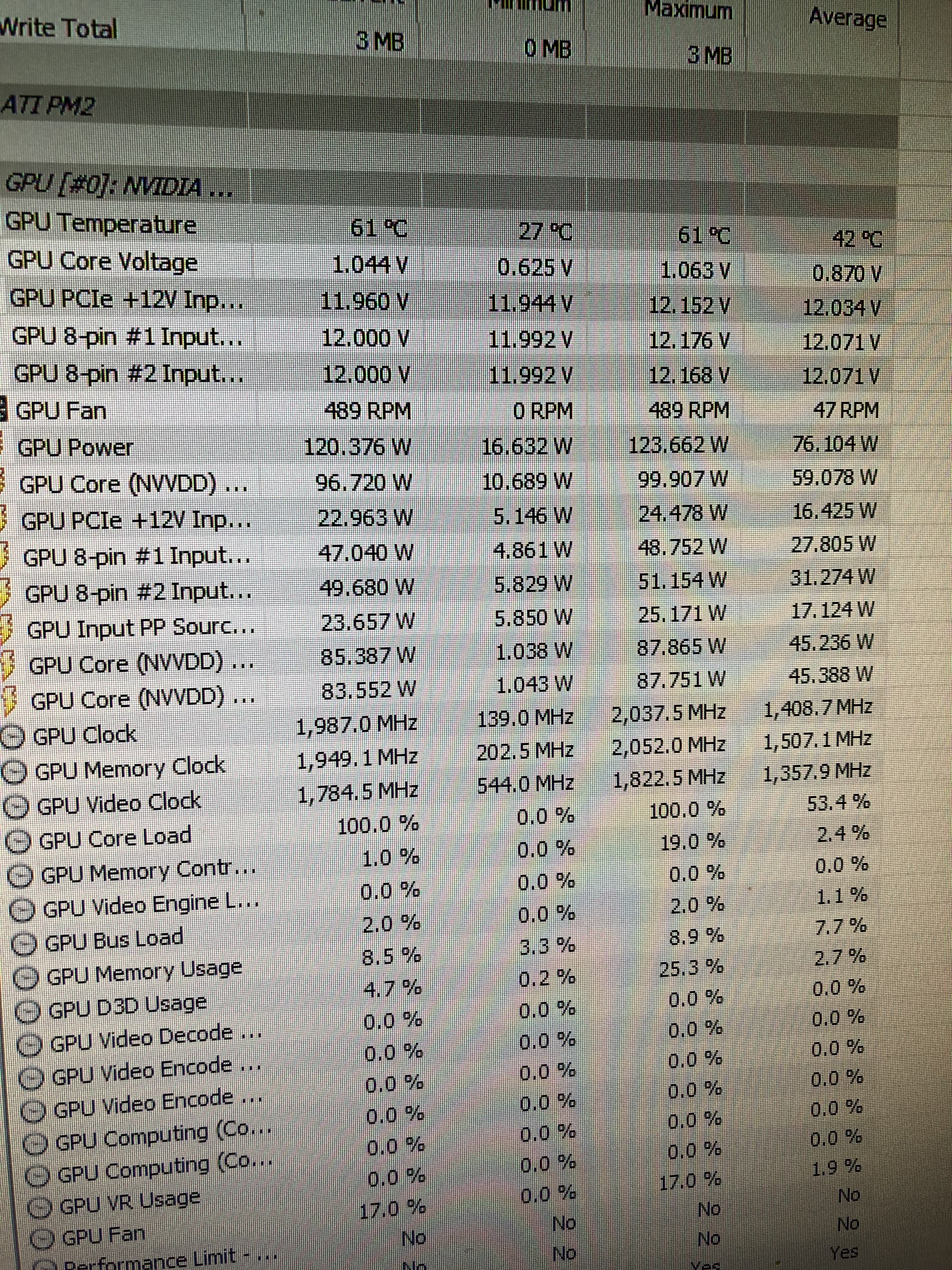

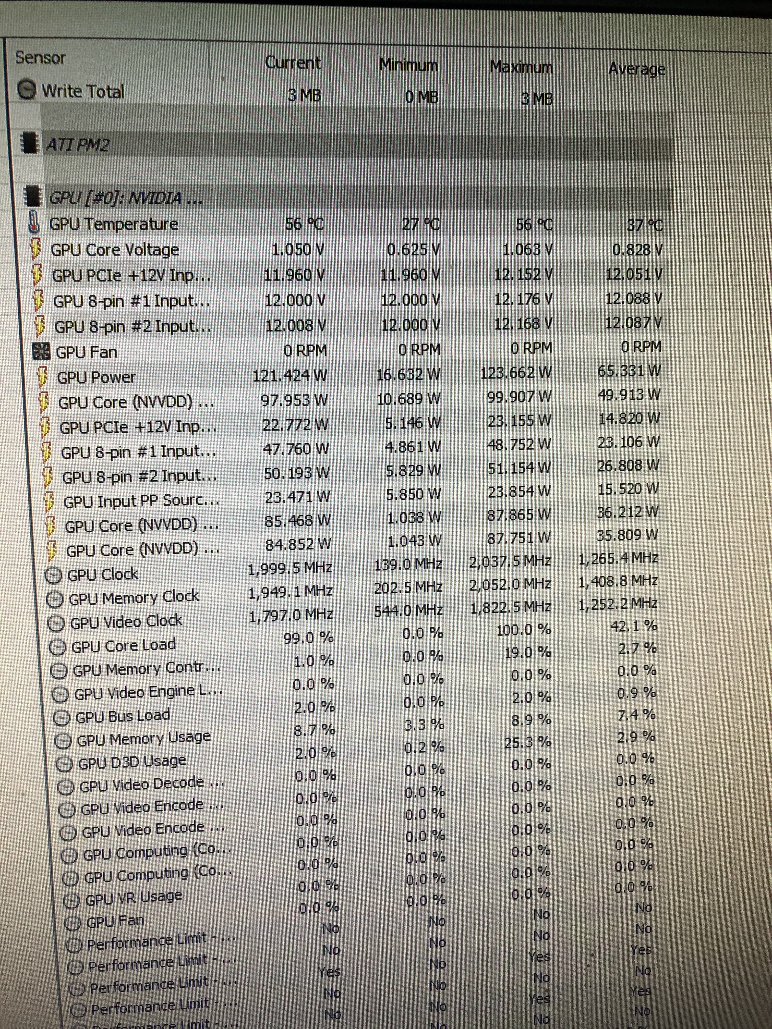

Also der Morpheus sitzt drauf mit 2x Silent Wings 3 . Temp jetzt unter Last 60 grad. Da gehen nicht mal die Lüfter an erst höher

Die Karte sollte bei unter 60°C auch höher boosten.
Sieht gut aus mit den Temps. :daumen:
Beim Morpheus die kleinen Kühlkörper für die VRAM-Bausteine nicht vergessen.
Generell ist es wohl besser, die Lüfter bei Last etwas drehen zu lassen - selbst wenn die GPU kühl bleibt, Spannungswandler und VRAM werden einen Luftzug brauchen. Und 600, 700 rpm sind trotzdem unhörbar.
Ähm, die Karte läuft mit halber Kraft bis max. 125 Watt weil offensichtlich auf 60Hz mit V-Sync gezockt wird.
Bei Volllast ohne Frame Limiter und mit bis zu 250 Watt dürfte es wohl vorbei sein mit den guten Werten. ;)

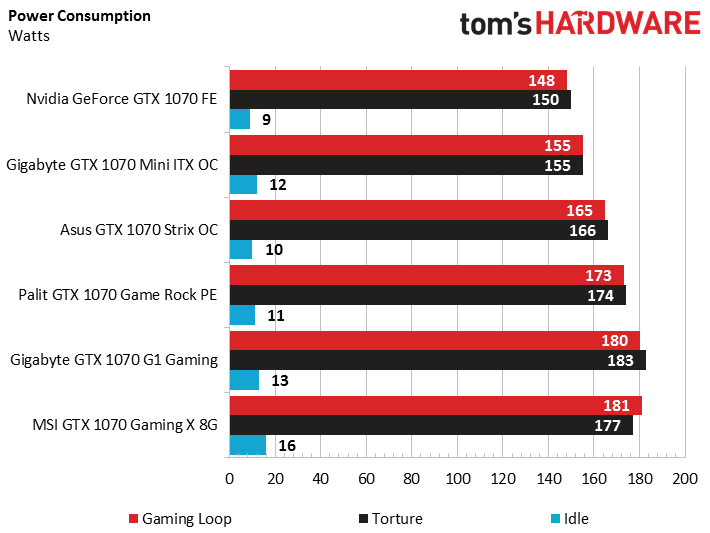

Eine 1070 FE braucht maximal 150W, die Customs bis zu 180W (müsste so etwa 150-160W GPU-Power beim auslesen entsprechen) - das passt schon.
Die Angaben im CB-Test sind der Verbrauch vom Gesamtsystem.
Zotac gibt einen verbrauch von 250W für die 1070 AMP Extreme an. Ob das nun die TDP ist wie geizhals behauptet oder der tatsächliche maximale Verbrauch bzw. das Powertarget...
Die Zotac ist zwar nicht dabei, aber ich denke mal, die wurde nicht so weit aufgebrezelt, dass sie 70W mehr verbraucht als andere Customs, ohne dabei schneller zu sein:
Sagt ja keiner, dass die 250W PPT (so nehme ich an) auch ausgenutzt werden. Hat ja auch jedes Auto viel mehr km/h auf dem Tacho, die du vielleicht bei 45% Bergab mit Rückenwind erreichst...
Einfach messen und ggf. undervolten.
