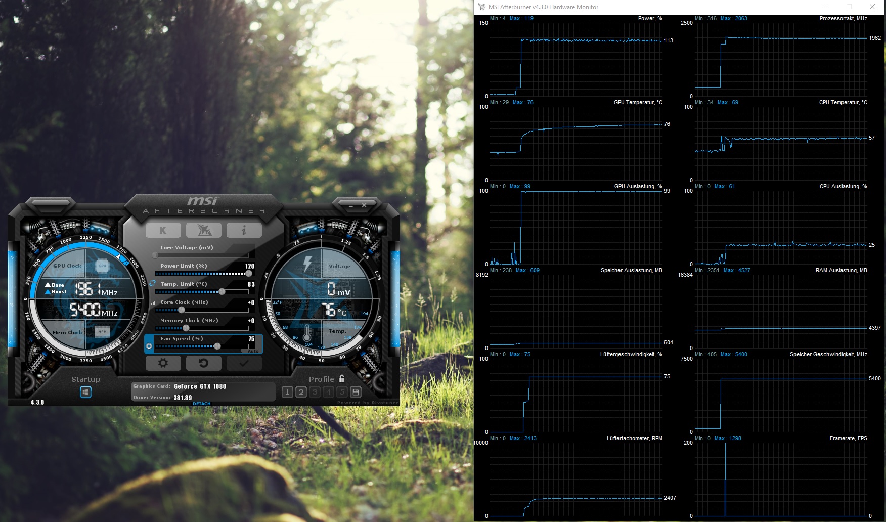

Ich habe mir unlängst eine 1080 von Zotac gegönnt, die gestern gekommen ist. Gleich eingebaut, zum Ausprobieren des GPU Boost 3.0 habe ich im Afterburner Temperatur- und Power-Limit auf Maximum gedreht. Zu meinem Entsetzen musste ich feststellen, dass die Karte in Rise of the Tomb Raider 4k ultra auf stattliche 85°C kommt, trotz 75% Lüftergeschwindigkeit. Ich habe sonst nicht übertaktet, alles also automatisch passiert. Kerntakt war 1974 MHz.

@sebastian87ger Afterburner zeigt in Tomb Raider zwischen 90 und 100% an zumeist. Ja wundert mich auch, dass sie so heiß wird. Aber vl einfach ein mieser Kühler

@sebastian87ger Bin aktuell bei der Arbeit (zum Glück wenig los), kann daher den Test nicht machen. In Furmark GPU Burn-In waren es 78°C maximal nach 15min, bei 100% Lüfter 75°C. Allerdings ist die TDP hier nur bei gut 80%.

Die Karte pendelt sich bei 100% Auslastung bei Standardeinstellungen immer bei 83°C ein. Sie erreicht so das von Zotac festgelegte Temperaturlimit und taktet sich herunter um es zu halten. Eine Erhöhung der Lüfterdrehzahl zeigt keine nennenswerten Unterschiede. Wenn man das Limit auf 91°C erhöht reizt sie es bei knapp 95% Lüfterdrehzahl und einem Boost auf 1911-1936 MHz fast vollständig aus. Der Kühler ist also bei kühlen 22°C Raumtemperatur und ohne OC komplett am Limit.
