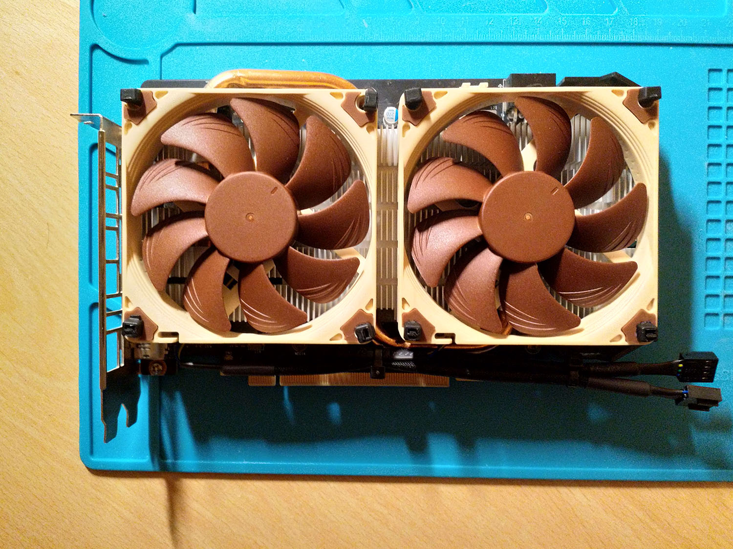

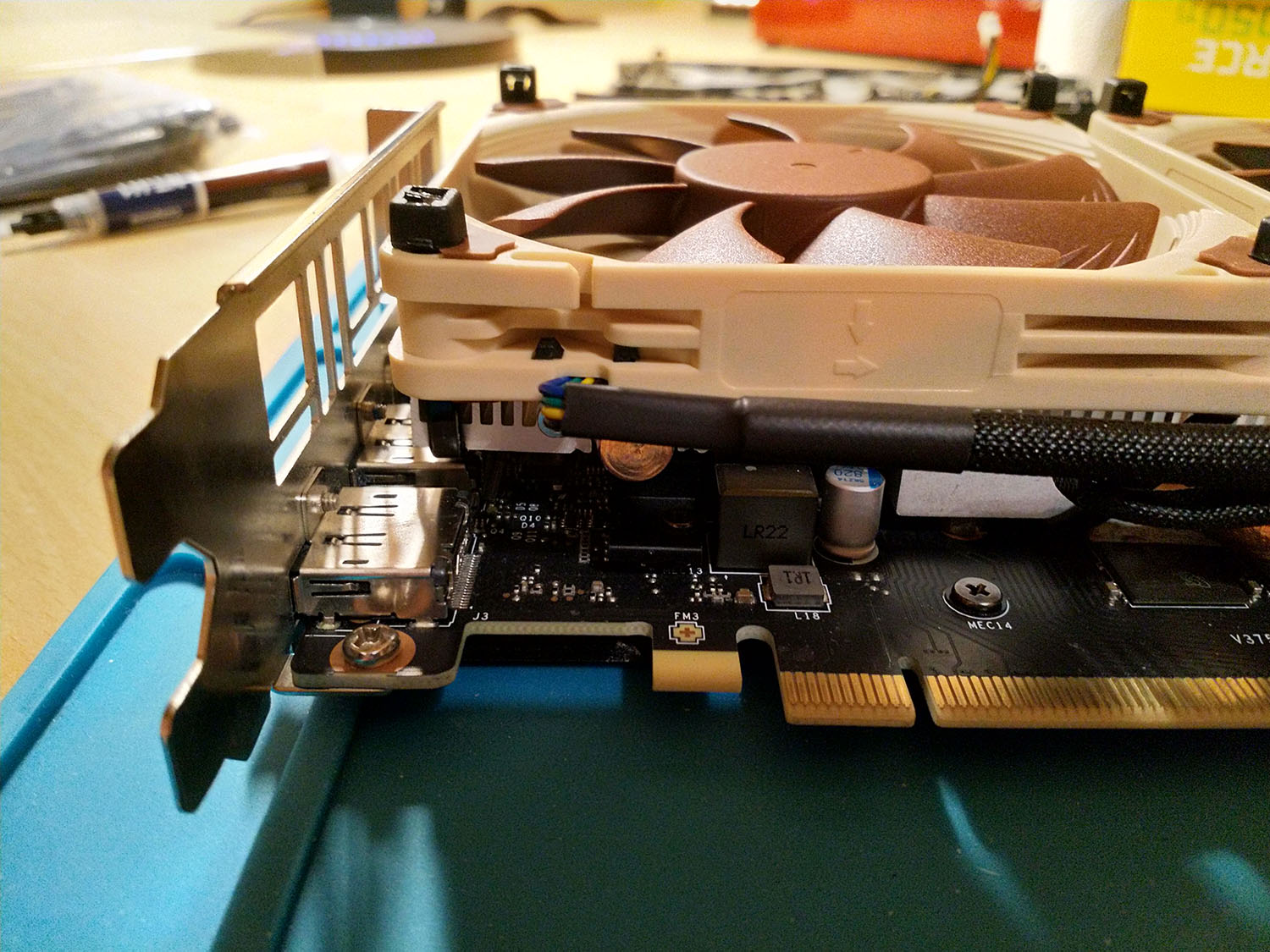

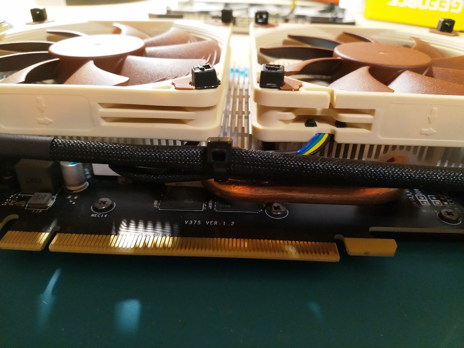

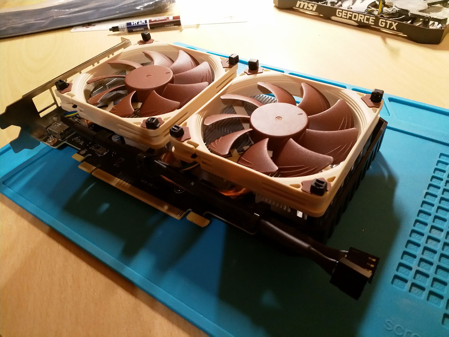

Ich hab das bei meiner GTX1660Ti von MSI gemacht.
Sieht so aus:
Und ja - Kabelbinder verwenden 👍

Okay danke. Ich habe folgende Lüfter daheim:
2× Be Quiet Pure Wings 2 120mm PWM
1x Noctua NF-A12 PWM
Sollte nicht sogar der Noctua alleine ausreichend sein? Vorne im Case sind ja auch zwei Be Quiet Silent Wings 3 140mm verbaut.
Das war ja meine Befürchtung mit großen Lüftern und deswegen dachte ich, die kleinen sind in diesem Fall besser, denn der Kühlkörper ist echt sehr klein.
Ja dann kleinere Lüfter - aufpassen, dass die Montagelöcher leicht überstehen, damit man die Kabelbinder noch einfedeln kann.
Auf den Fotos sieht man gut, dass die Lüfter um einiges größer sind als der Kühlkörper, die Karte (also das PCB) aber nicht überragen.
120mm Lüfter wären in meinem Fall zu groß gewesen, die 80er aber zu klein.
