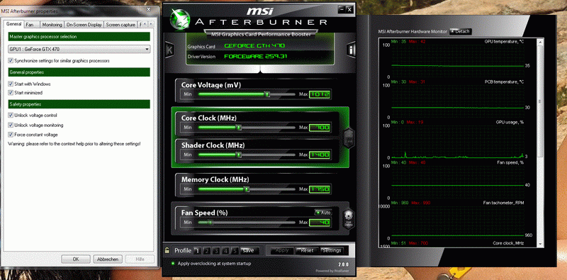

So habe es mal mit dem MSI Tool probiert wenn ich Windows 7 64Bit hochfahre habe ich zwar die Werte aber ich bekomme von dem Tool kein icon in der Startleiste und weiss eben nicht immer ob er es macht oder nicht kann ich das irgendwie ändern das er sich mit icon lädt

geh in die settings / einstellungen ... dort einfach entsprechenden haken setzen.
falls bereits geschehen ... icon für deine w7-taskleiste freigeben / anzeigen lassen ... falls unterdrückt.

Habe ich alles so gemacht aber irgendwie bekomme ich kein Icon das Programm ist geladen,aber ich sehe kein Icon habe mal ein Bild von den Einstellungen.
überprüfe deine taskleiste & aktivier zum anzeigen das msi-icon.
Habe in meiner Taskleiste immer alle Icons Berechtigung und aktiviert.aber das Tool gibt kein Icon
deine einstellungen im afterburner sind i.O.
falls in der taskleiste alles richtig eingestellt ist / wurde, sollte es auch angezeigt werden.
muss ehrlich sagen keine ahnung warum das nicht der fall ist.
