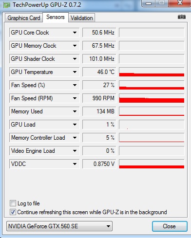

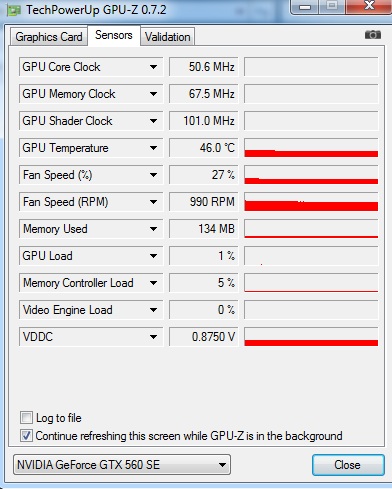

hab jetzt nur mein monitor stecke und der rest ist ab und sehe da es fuktioniert :lol:
sie läuft wenn ich nix mache bei 46C bewege ich die maus und öffne seiten geht sie auf 50 bis 55 C ist da ok so?
ps... danke erstmal für eure hilfe :cool_alt:
Sieht alles in Ordnung aus.
