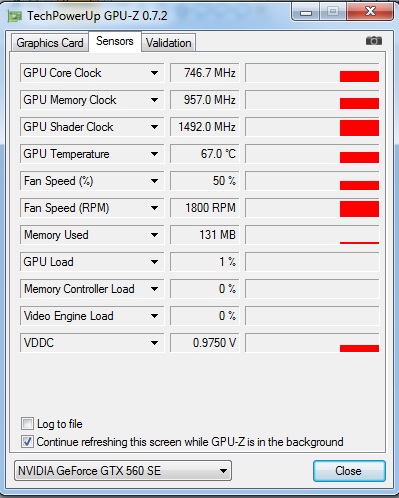

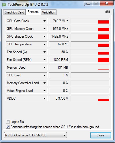

Habe die Zotac GTX 560 SE vor zwei tage günstig bekommen und bin total zufrieden mit der karte wen das hitze problem nicht so wer :-(
ich sag mal so ich weiß noch nichtmal ob es ok sei oder schlecht ist, ich weiß nur eins wen ich zocken möchte geht der lüfte so richtig ab :evillol:
habe ein bild hoch geladen wo ich mit GPU-Z die temperatur ausgelesen habe...

Temps sind normal, nicht zu hoch. Informier dich erstmal darueber was 'zuviel' ist fuer den Chip...
67 Grad im idle sind schon recht hoch. Wenn ich das richtig sehe, taktet die Karte auch nicht korrekt herunter (bei GPU Core Clock und Memory Clock müssten weit kleinere Zahlen stehen...)

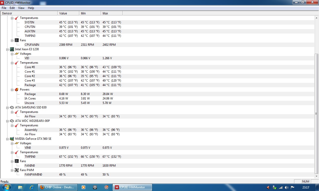

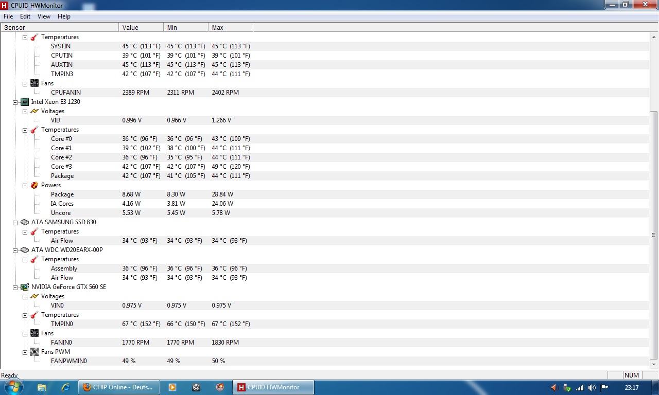

Lies es doch mal nur zur Sicherheit mit nem anderen Programm nochmal aus, zB mit HWmonitor (über CB Download verfügbar)

die Temperaturen sind viel zu viel in 2d/idle
allerhöchste Eisenbahn, starte bloß keine 3d Anwendung.

GPU Auslastung 0% :rolleyes:
oder kein Treiber installiert

habe da program runtergeladen und zeigt mir folgendes bild an...

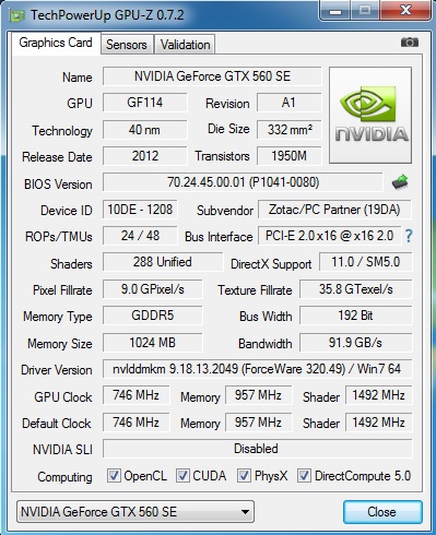

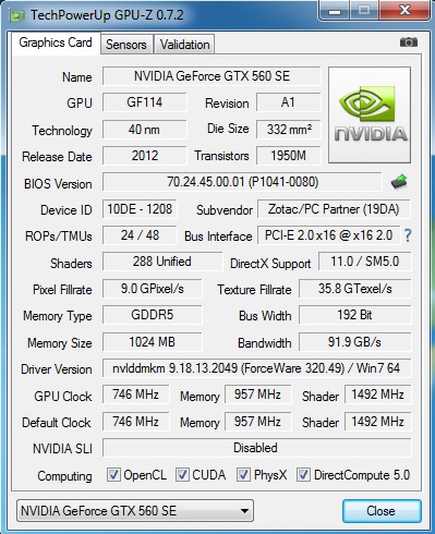

mach mal bitte ein bild vom gpu-z, aber vom main tab und nicht sensor
und schalte windows areo aus
