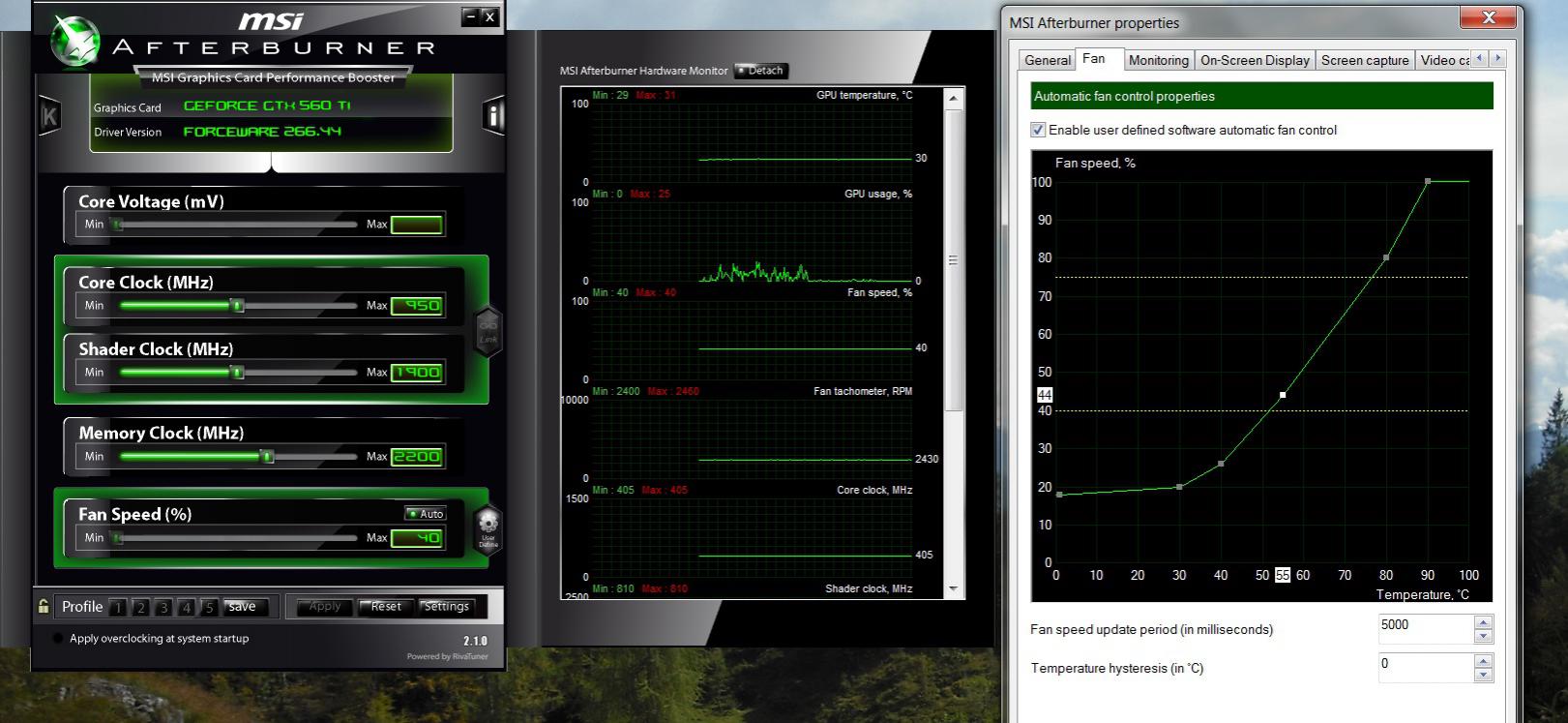

Poste mal nen screen vom Afterburner normale Oberfläche + daneben das fenster wo man die lüfter manuell einstellen kann.
Hier ist es.

unter 40% kommst du eh nicht, kannst die kurve also ruhig erst ab da einstellen. Die RPM sind für 40% schon ordentlich hoch kannst du nix dran machen ausser das Bios zu Flashen.

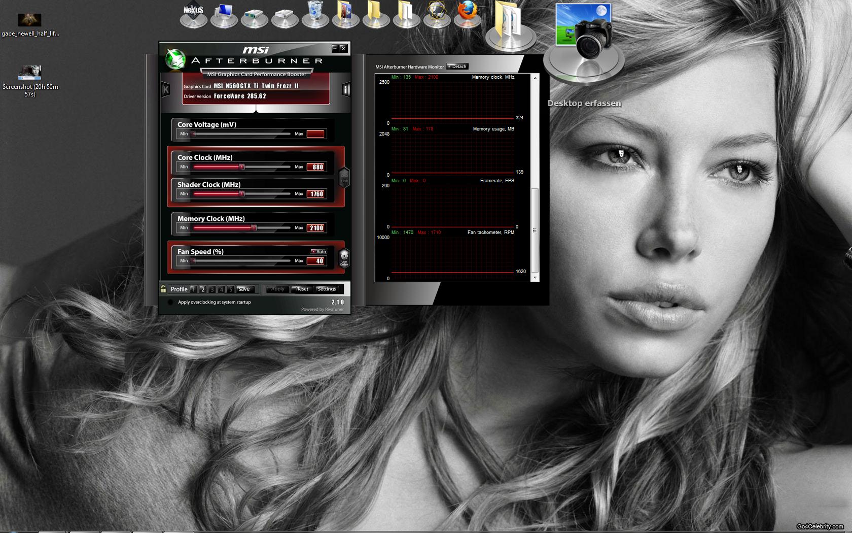

Weil das die minimum Bios vorgabe ist. Eine Asus 550TI DCII hat ebenfals 30%. Meine Twin Frozr minimum 40%.
Jedoch habe ich dann "nur" 1600RPM.
MFG
