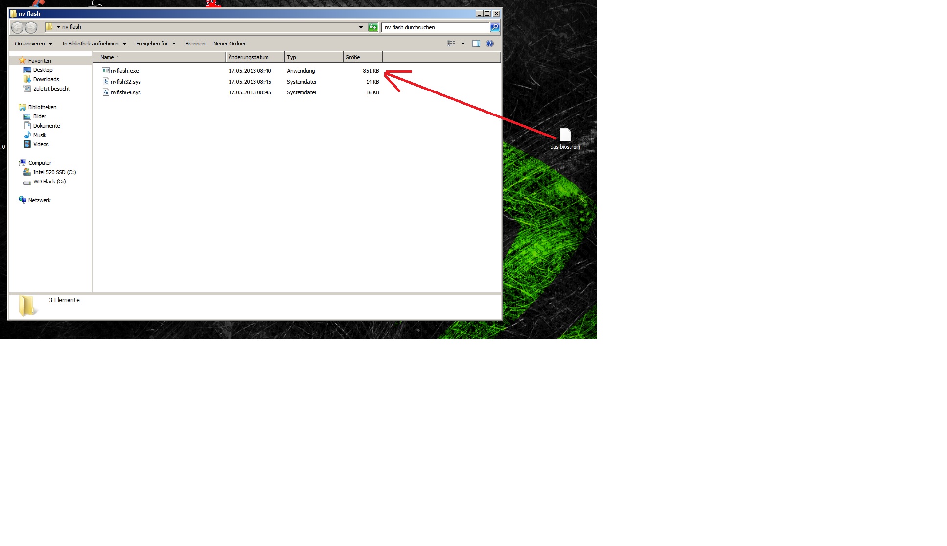

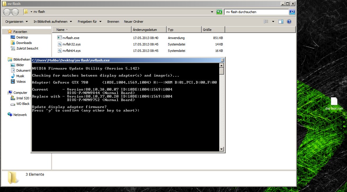

Schritt 1: die BIOS fiele in die .exe rein ziehen
Schritt 2: mit Y bestätigen, nachdem der Vorgang abgeschlossen ist den pc neu starten
Error?

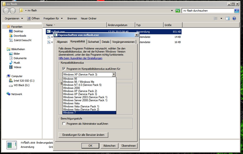

Dann versuch nvflash in Kompatibilitäts Modus auszuführen:
