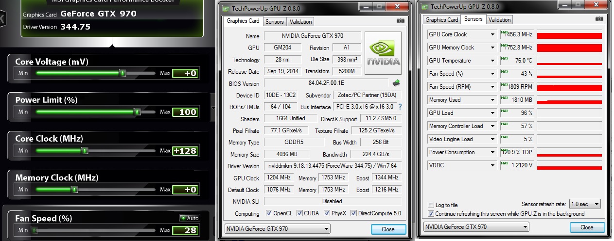

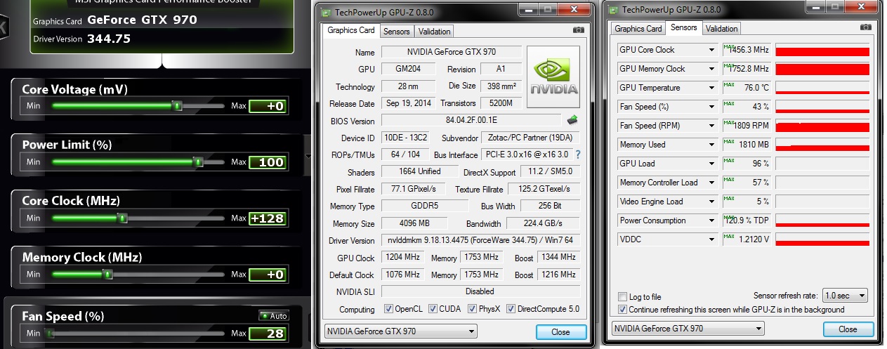

Nabend liebe Foren-Gemeinde,
ich suche gerade eine möglichst stabile Taktrate (Core) für meine GTX 970, dabei sind mir einige Sachen aufgefallen, die mir seltsam erscheinen, mich teilweise auch beunruhigen.
Wie ihr seht, habe ich die Spannung nicht angehoben, Temperatur ist auch im Rahmen, ohne den Lüfter ausgenutzt zu haben.
Was mich verwirrt ist, dass der maximale Takt 110Mhz über dem Boost-Takt liegt; ist das normal?
was mich beunruhigt ist die Leistungsaufnahme, die laut Bild 21%, und mittlerweile sogar 24% über dem Maximum liegt. Ist das in Ordnung oder Takt runter drehen? Bevor ich weiter mache Frage ich lieber die Experten hier, denn bei meiner alten GTX470 schien es mir wesentlich unkomplizierter.

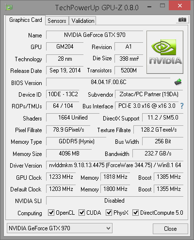

habe auch seit ein paar Tagen meine 970 Extreme von Zotac.
Auch laut Herstellerseite beträgt der Boost clock 1355.
Habe sie gestern in BF4 erwischt, wie sie mit 1455 mHz von dannen zieht.Fast 100 über Hertellerangaben.Anscheinend haben die Boost Parameter da noch Luft für mehr Takt gelassen.
War positiv verwundert. Aber hey, vllt ist das ein gutes Zeichen, dass mit eigener Hand später noch über 1500mHz gehen. Überraschen lassen.
Nehme auch an, du hast eine der anderen Versionen?Wegen dem Taktraten, insbesondere der Mem Frequenz.
der vom hersteller angegebene oder in gpu-z angezeigt boost-takt ist der boost-takt, den die grafikkarte mindestens hat, wenn die temps und der verbrauch stimmen. somit kommt es immer auf den chip an, wie weit die karte über diesem mindesttakt arbeitet, von daher ist alles im grünen bereich und du solltest dich eher darüber freuen, dass sie so weit über dem standard arbeitet ;)
Einstellen & Auslesen kann man viel, wichtig dabei ist, daß die Geschichte ingame auch gehalten werden kann ... ;)
Wenn die Graka in Games klaglos einen Boosttakt von ~1560MHz+ stemmt, dann ist das bereits schon ein sehr gutes Exemplar & zum VRAM brauch ich auch nix sagen.^^

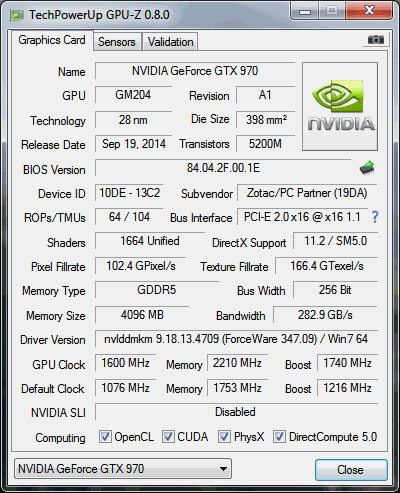

Krass wie hoch du gekommen bist, so weit komm ich mit meiner AMP Extreme nicht.
Hast du n Custom Bios und wie ist deine Spannung ?
Mehr gibt es dazu nicht zu sagen & ich suche immer noch DLC_X. Ich denke ja mal, dein VRAM ist minderwertig ...^^
