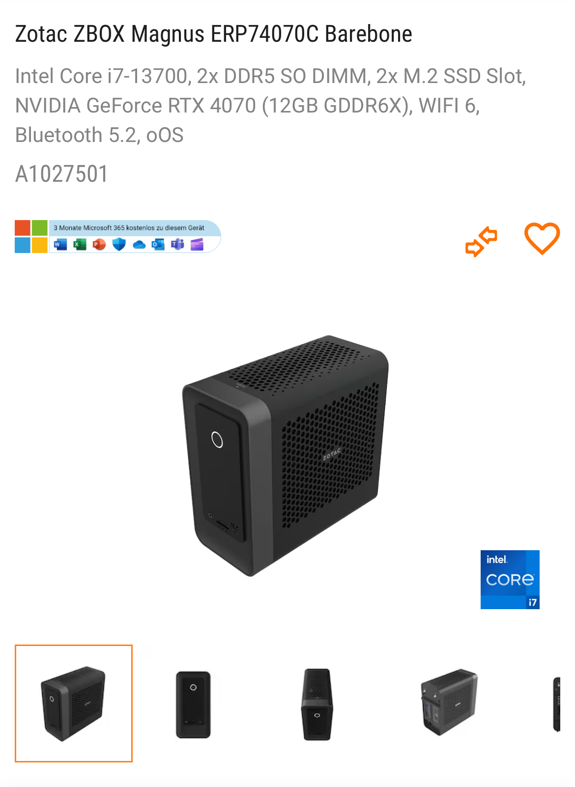

Hallo liebe Community,
Ich habe mir einen Computer von ZOTAC gekauft. Genauer den ZOTAC Magnus ONE erp74070c.
Nun ist es so dass dort ein 500w Netzteil verbaut ist.
Laut verschiedener quellen bin ich mir sicher dass dies zu schwach ist?! Wäre da ein 750w Netzteil nicht sinnvoller? Nun ist es aber so dass ich das nicht einfach austauschen kann da dies an das Gehäuse von pc angepasst wurde. Also ne spezial anfertigung.
Ich habe schon überlegt nicht einfach ein ein 750w Netzteil zu kaufen und dies außerhalb des pc‘s zu platzieren.
Wie ist eure Meinung?
Quellen:
• NVIDIA: Erforderliche Systemleistung 700-750 Watt.
• beQuiet.com Netzteil Kalkultor: 750 Watt.

Dann sind deine Quellen falsch.
Nein, warum sollte?
Meinst du nicht - gerade bei solchen Fertigdingern - da werden ausreichend dimensionierte Netzteile verbaut? ;)

Du hast einen Komplett-PC gekauft, wieso sollte das Netzteil darin nicht ausreichend sein!?
Kurz: Ja reicht.
Reaktionen: acidarchangel
Wird schon laufen wenn es so ausgeliefert wird.
Das Thema Netzteil wird ja generell gern aufgebauscht , meistens ist weniger nötig als vermutet.

Hast du es ausprobiert ob es zu einem problem mit dem verbauten Netzteil kommt? weil du hast das ding ja gekauft, dann probier es aus.
Diese Berechnungsseiten gehen immer auf Nummer sicher (haben immer Reserven) und gerade ein Netzteilhersteller ist natürlich daran interessiert die besseren/stärkeren Netzteile zu verkaufen.
Jetzt stelle Dir mal die Entwicklungsabteilung bei Zotac vor, die einen Komplettrechner konzipieren (sollen). Denkst Du, die gehen sehenden Auges das Risiko ein, einen in recht hoher Zahl zu verkaufenden Spielerechner zu bauen, der aufgrund eines zu schwachen Netzteils reihenweise unter Last ausgeht?
Die 4070 liegt üblicherweise übrigens bei ca. 200W Verbrauch. Der i7 13700 dürfte dank OEM-Bios und gemäß der Kühlung höchstwahrscheinlich und sinnvollerweise entsprechend gedeckelt sein. Ich schätze, Du kommst unter Last kaum auf 400W an der Dose ...

Hey Leute, ich danke euch sehr für die Klarstellung. Ich werde mich in Zukunft besser informieren.
Ich danke jedem einzelnen von euch für eure Zeit und Antworten.
