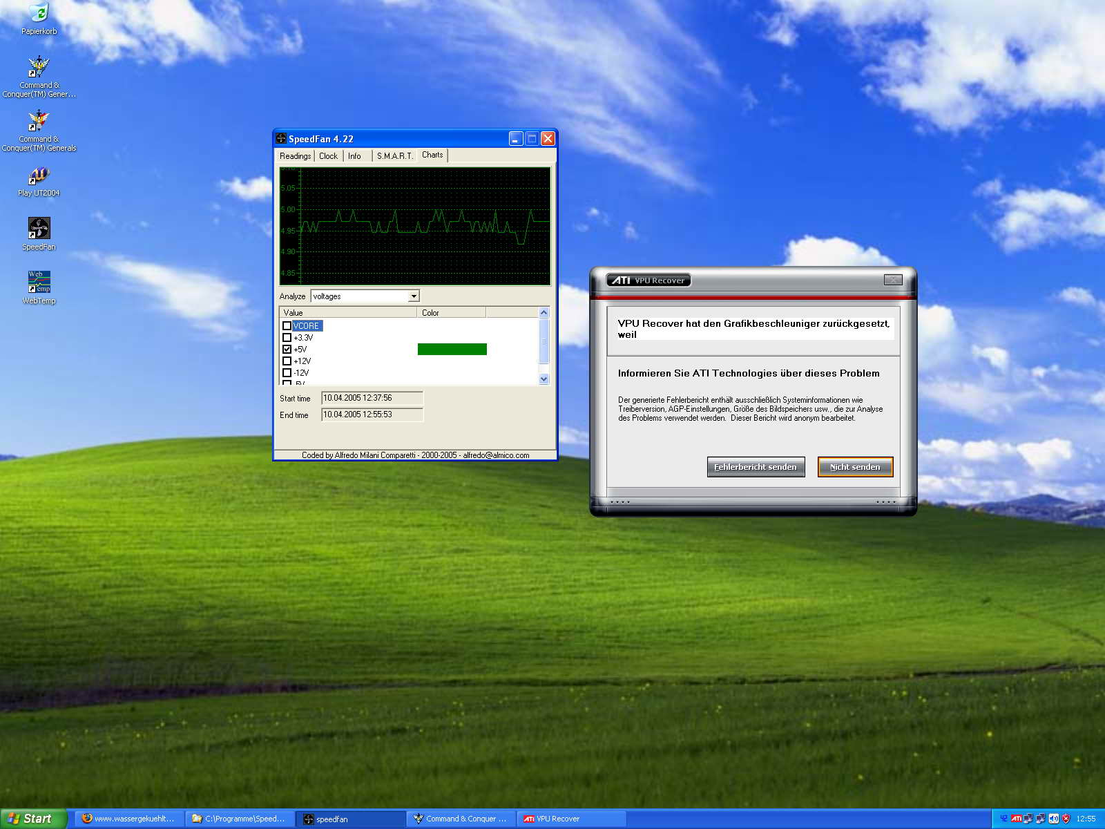

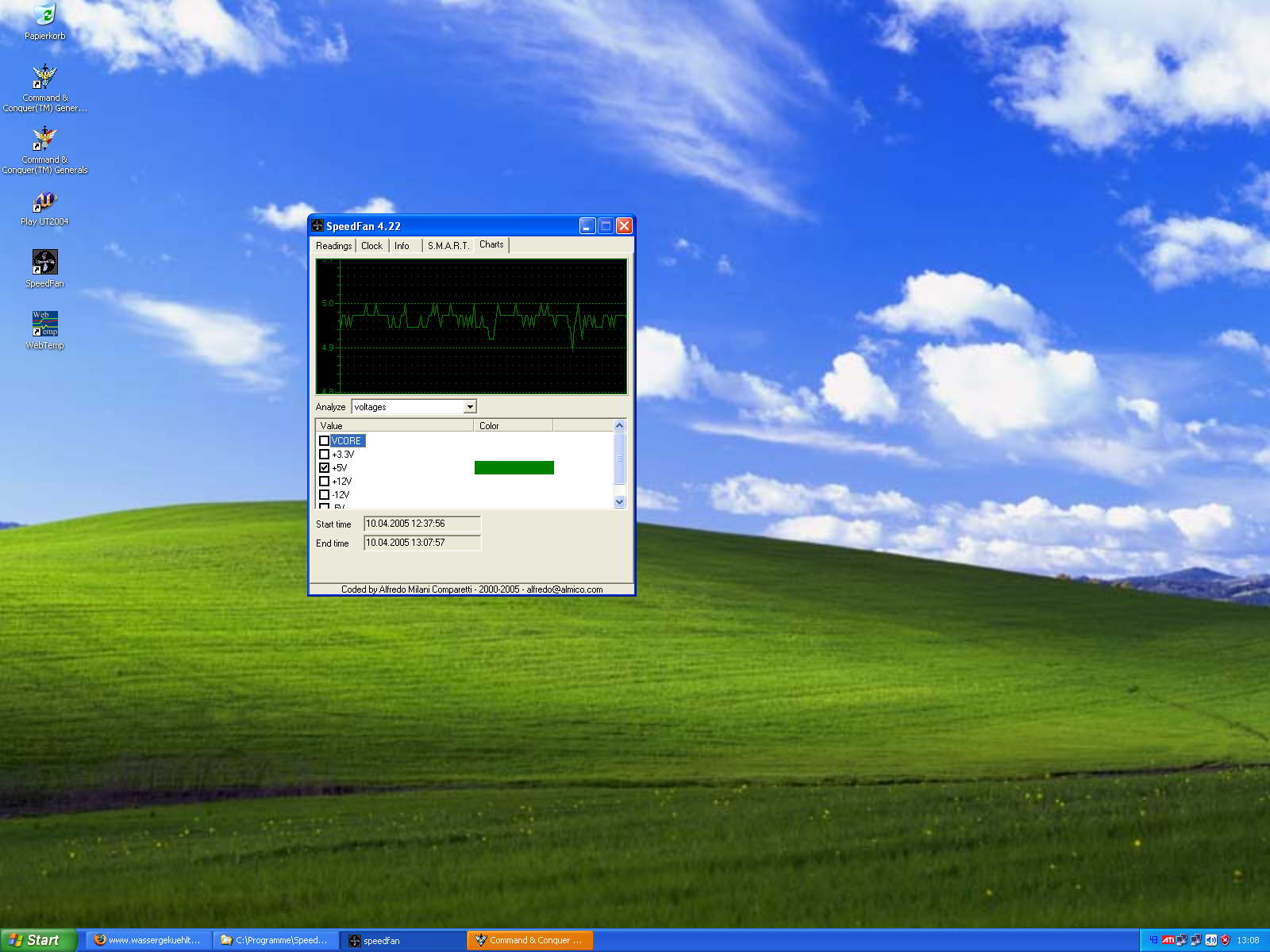

ich hab mal mit Speedfan die Spannungswerte für +5V und +3.3V mitlaufen lassen während einer Partie Generals, dabei ist mir das Game auch direkt wieder drei mal abgeschmiert, einmal hat sich dabei VPU Recover gemeldet, direkt Screenshot :-)
Ansonsten hab ich immer zwischendurch mal in den Desktop gewechselt und Screenshots gemacht, was sagt ihr dazu ? Ich find die Spannung schon etwas "wackelig", also da gibts schon ein paar Ausreisser nach unten.
Die +12V konnte ich leider nicht messen, das Tool liest den Sensor dafür nicht vernünftig aus.
Gruß
matrix1977

Bei mir hats sich nach dem abschmieren auch manchmal vpu recovery gemeldet. wenn du denn abstellst fährt sich der ganze pc fest. du kannst es ja auch mal mit den neusten mb treibern probieren könnte auch helfen.
