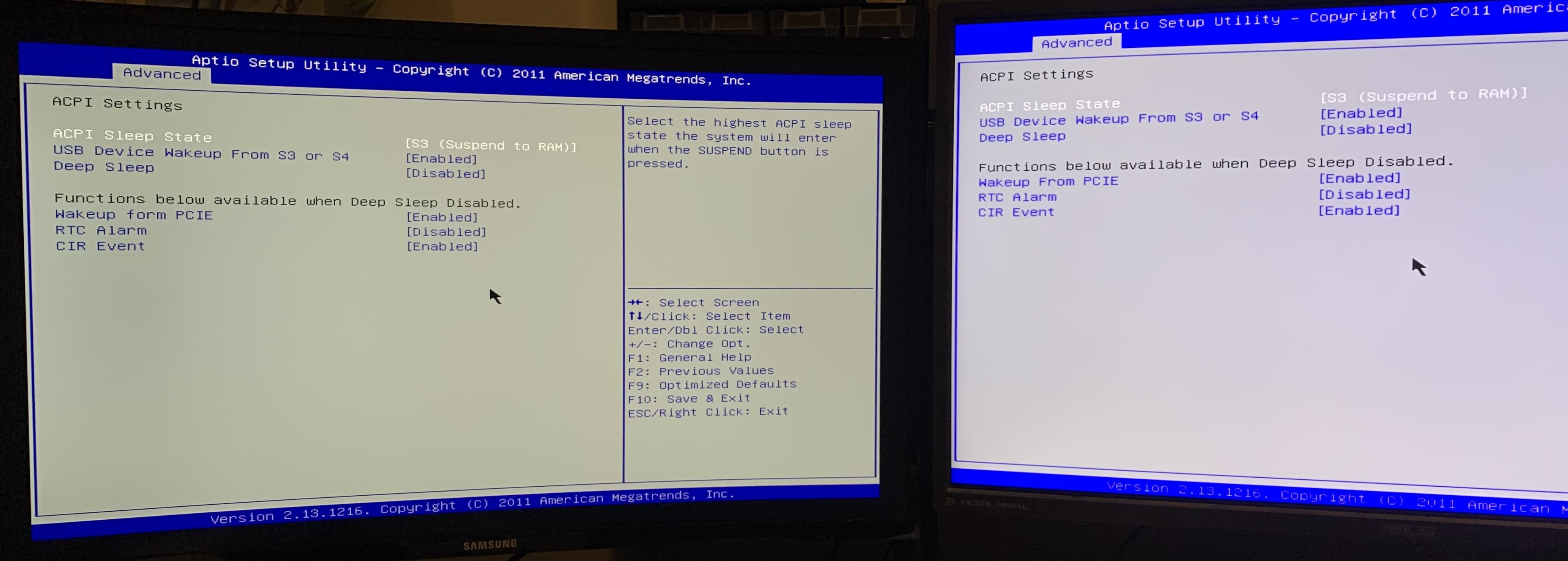

Neben dem ZBOXNANO-AD10 habe ich auch einen ZBOXNANO-AD10-PLUS.
Hier einmal der BIOS Vergleich. Der Rechte PC müsste der AD10 sein und funktioniert. Ich habe erst diesen gestartet und dann die gleiche funktionierende SSD den AD10-PLUS gelegt. Ich habe Einstellungsmäßig keinen Unterschied gefunden.
5
auf dem vorletzten Bild fehlt der Windows Boot Manager als Device, das wird Dein Problem sein
was zeigt das Setup unter "Hard Drive BBS Priorities" an
