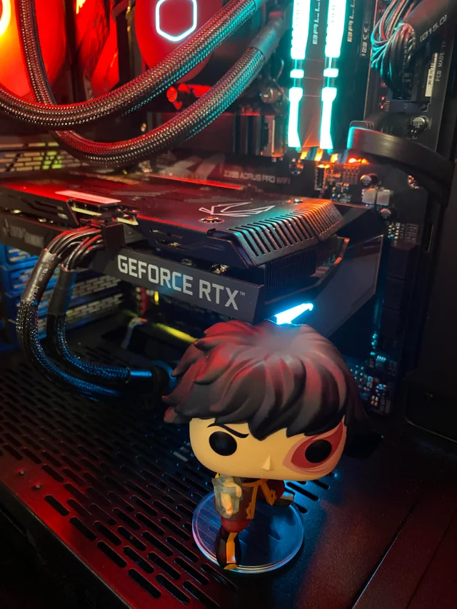

Von Ghettomod würde ich während der 3(+2)Jahre (erweiterte) Garantie absehen. Es sei denn es ist wirklich nur sowas, wie am Rand ne Action-Figure zwischen Gehäuse und Grafikkarte zu klemmen.
