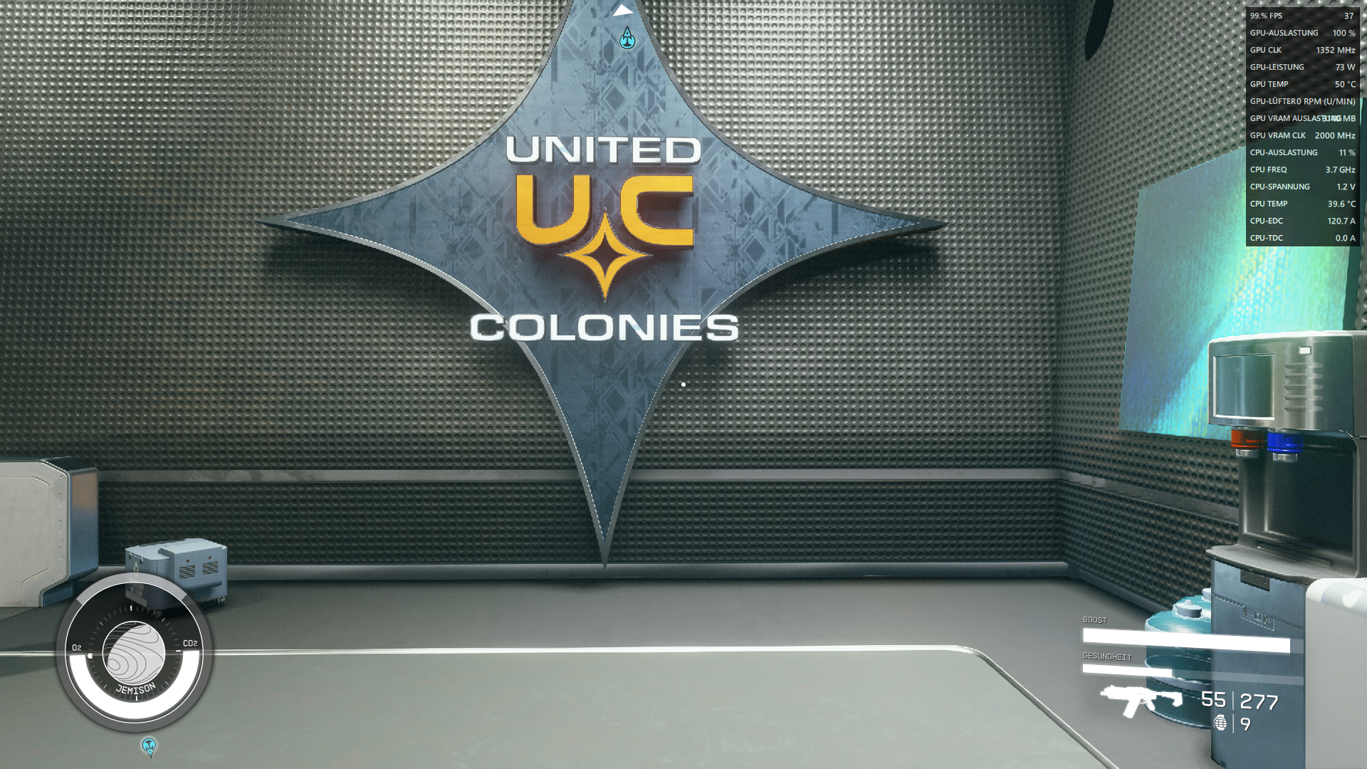

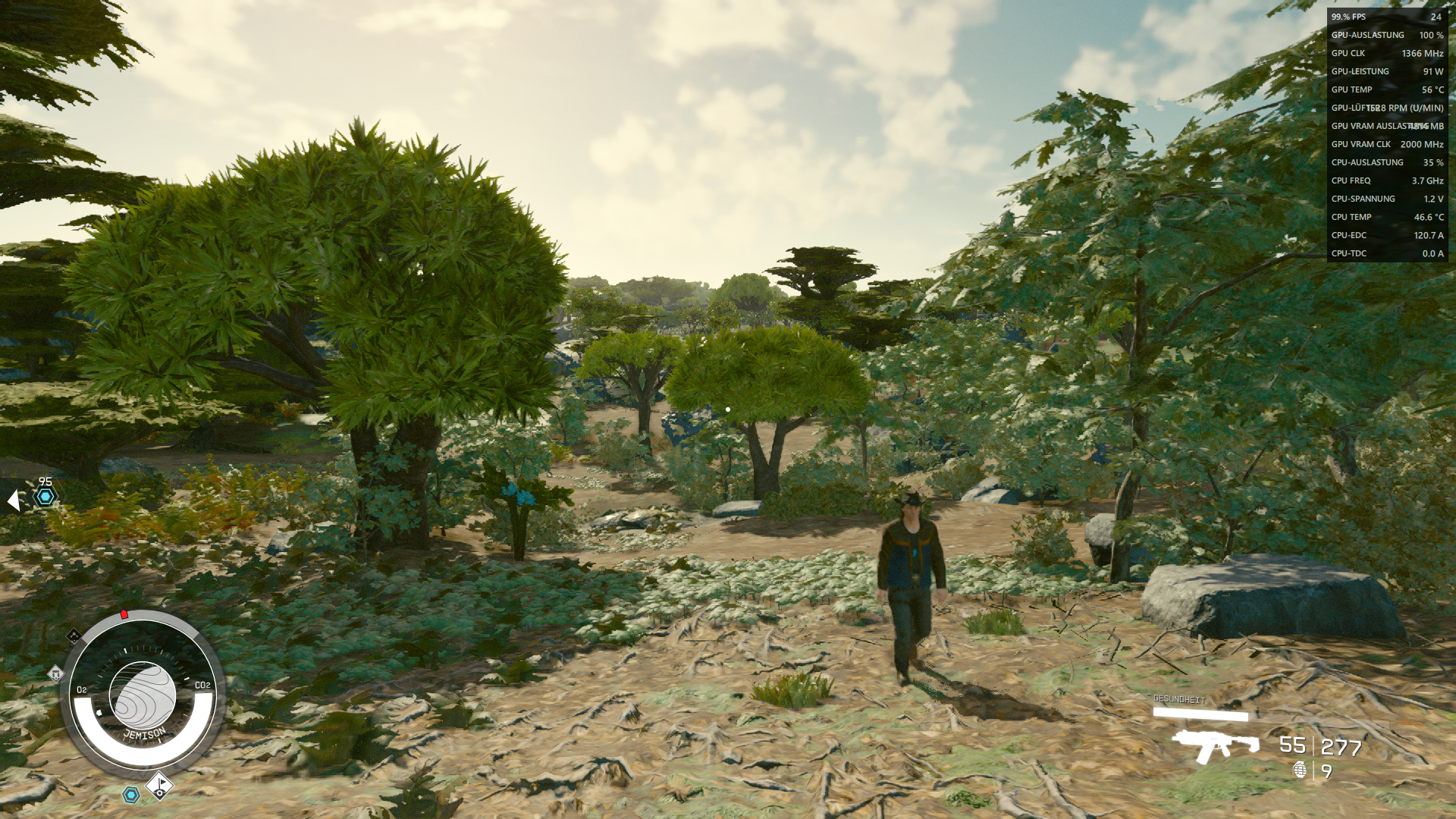

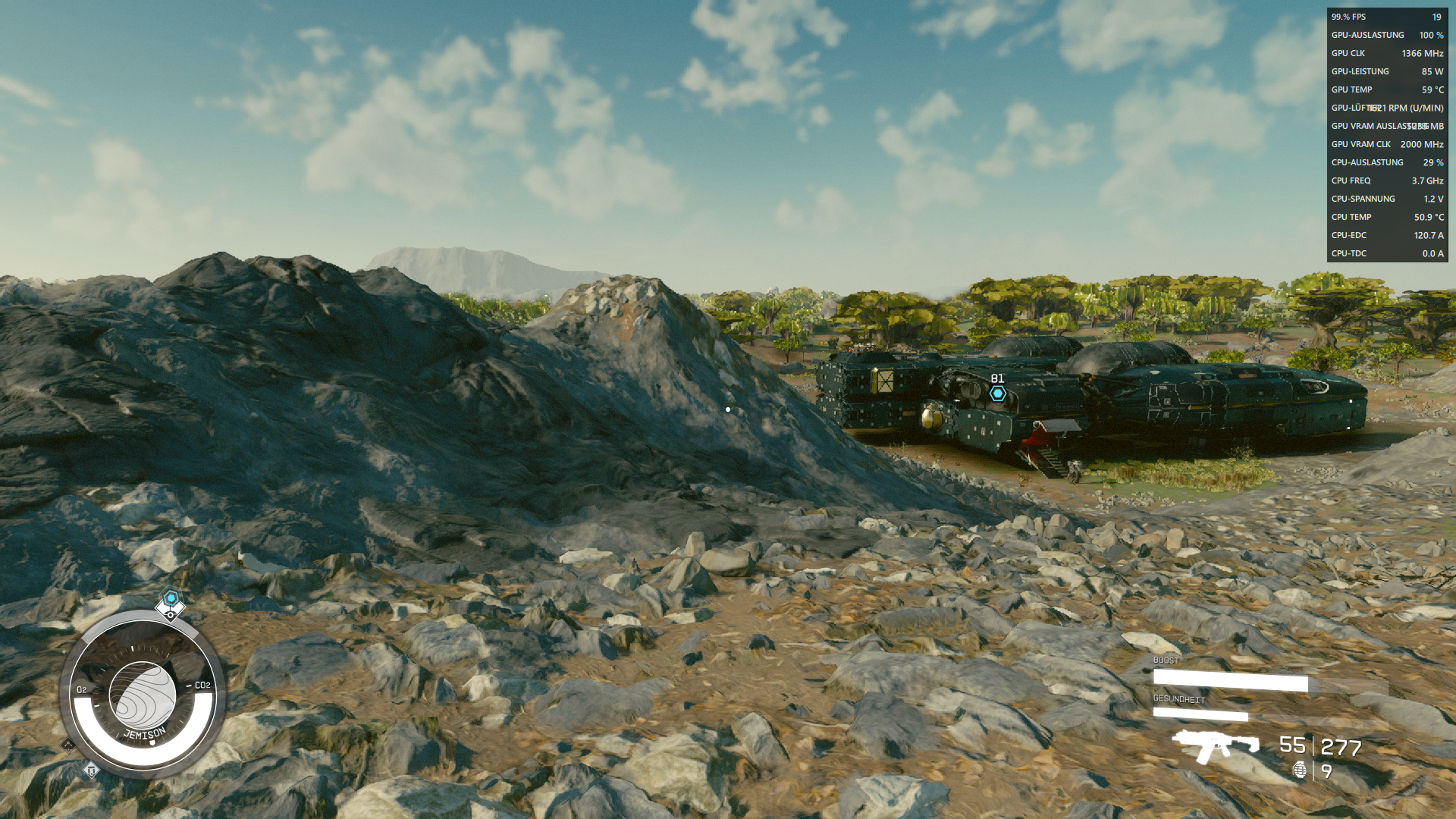

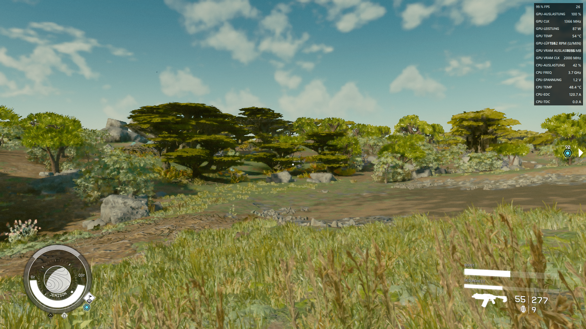

Ich zocke aktuell Starfield. Läuft soweit auch echt gut, kann je nach Umgebung mit hohen Einstellungen oder mittleren Einstellung relativ flüssig spielen. In den großen Städten jedoch crashed das Spiel sehr häufig. Dies passiert ohne dass die FPS einbrechen. Also alles läuft "flüssig", ich habe ein Standbild, für 3 Sekunden läuft noch die Musik und ich bin wieder im Desktop.
Die RX 580 ist zwar nicht mehr die neuste aber alle anderen Spiele laufen auch noch gut. Mehr als 60-70 grad heiß wird die auch nicht. Wenn ich mir die Werte beim Spielen anzeigen lasse ist die GPU immer 100% ausgelastet egal welche Auflösung ich eingestellt habe.
Hohe Grafikeinstellungen
Hohe Grafik Einstellungen
Mittlere Grafikeistellungen
Niedrige Grafikeinstellungen

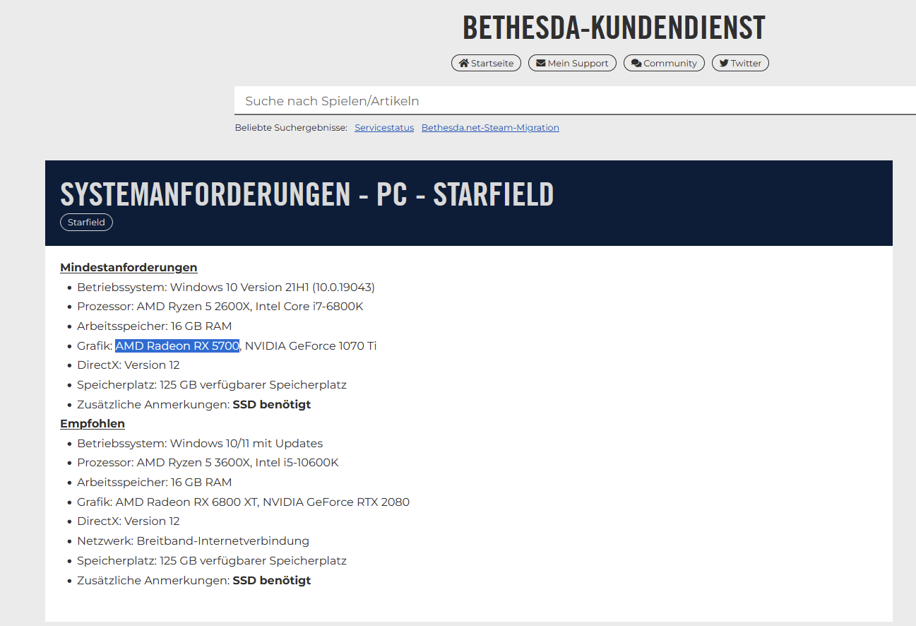

Naja, Du schreibst, dass Du eine RX580 in deinem PC verbaut hast.
Folgendes ist auf der Bethesda Webseite zu den Systemanforderungen zu finden:
Deine Grafikkarte kann für das Spiel nicht geeignet sein, da sie unterhalb der Mindestanforderungen liegt.
Die RX5700 ist die erste Grafikkarte, die die RDNA-Architektur unterstützt, die RX580 beruht auf der älteren Polaris-Architektur.
Reaktionen: Lukenson und Alexander2
