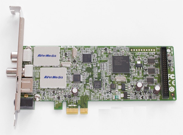

Schau auch mal nach ob die Karte ein extra Stromanschluss hat und ob der angeschlossen ist, es gibt ja eine Schaltspannung für den Multischalter und wenn nicht genügend Strom zu Verfügung ist, geht natürlich nichts.
Kein Stromanschluss:
Der Anschluss am Ende ist zum anschließen eines Kartenlesers (CI-Schnittstelle).
