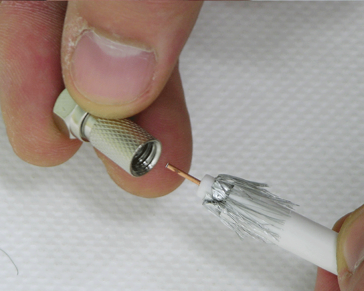

Und was ist bei den LNB-Settings eingestellt? Korrekt wäre:
Sebbl2k schrieb:hab die dose noch einmal aus der wand geschraubt und das fkabel da richtig draufgeschraubt.. findet einfach nichts.
glaub die leitung ist tot..
Du weißt, dass das Metallgeflecht nicht nur Deko ist?
mach mal ein Foto davon.
Ich geh mal stark davon aus, das du
A: Das Metallgeflecht komplett entfernt hast.
B: Das Metallgeflecht den Innenleiter Berührt.
C: Das Kabel im Keller nicht angeschlossen hast.
Ich Tippe auf A mit einer leichten Tendenz zu C
