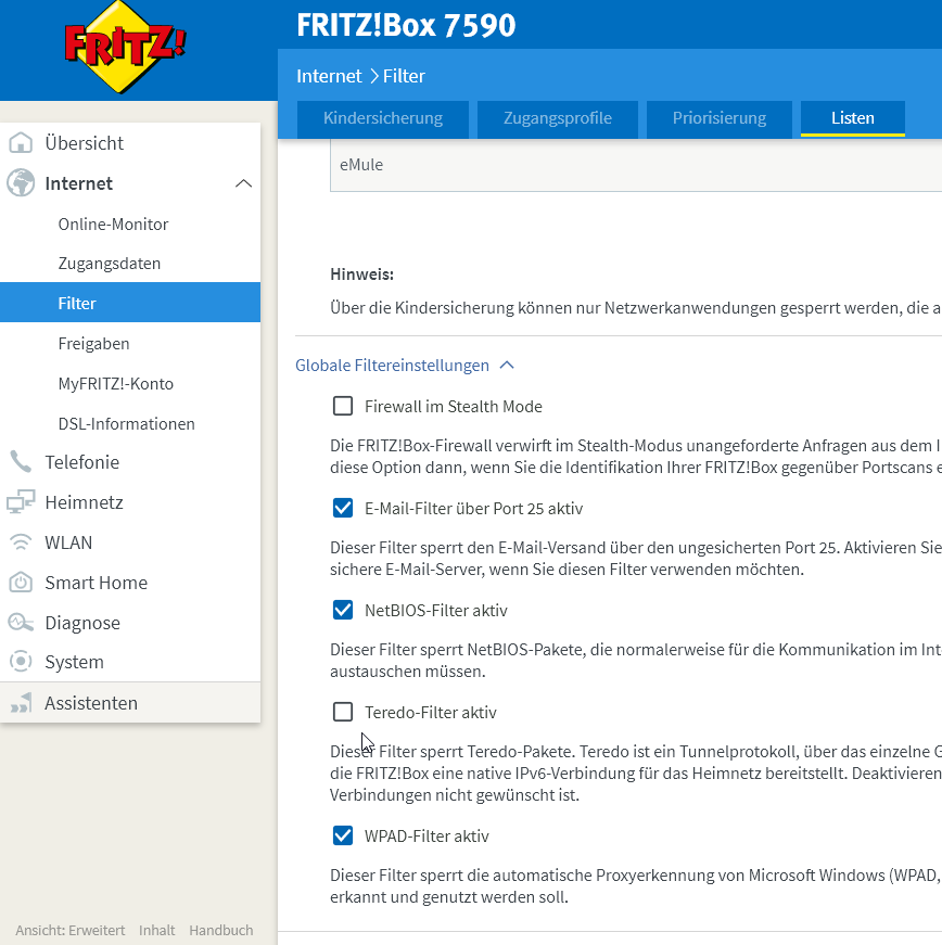

Hi,
du solltest in der Fritzbox den Teredo Filter entfernen, dann macht die XBox App auch keine Mucken mehr und das Spielen sollte klappen.
Zu finden im Menüpunkt "Internet" -> "Filter" -> "Listen", (der zweite Punkt von unten)

Also Ich habe den teredo filter deaktiviert und habe es damit rund 5 mal Probiert undi mmer wieder nachgeschaut ob ich ihn wirklich deaktiviert habe. Dann den Router mehrmals neugestartet und immer wieder probiert hat aber nie geklappt,
