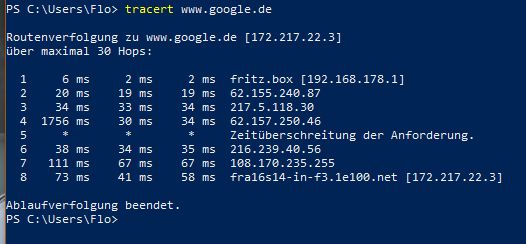

Führe die anfrage an www.google.de mal mit tracert aus und poste die Ergebnisse.
Hier isser.

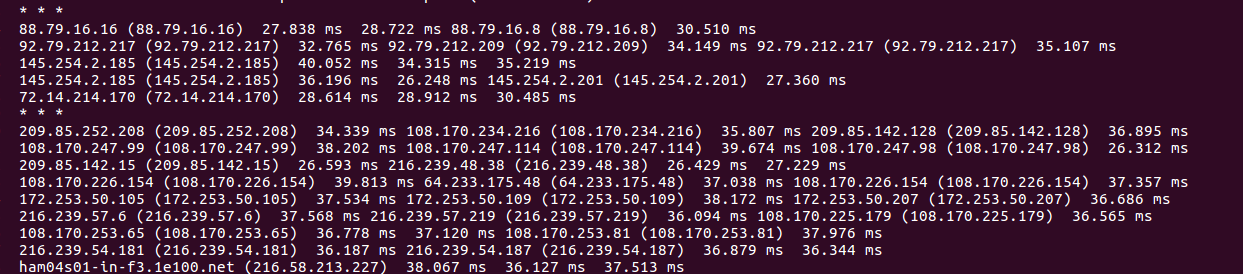

Die 35ms kommen bis zur 216.239.48.56, und die liegt in den USA.
Erst dahinter springt es auf bis zu 67ms.
Sieht also nicht nach einem Fehler bei der Telekom aus.
Kannst ja mal andere Adressen per tracert prüfen ob es dort anders aussieht.

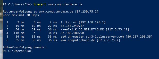

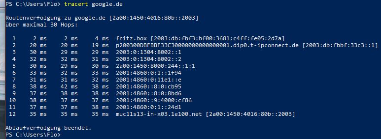

Ergibt ein relativ ähnliches Bild. Ich war jetzt probehalber bei google, auf meiner eigenen Webseite und hier.
Es schwankt wie gesagt auch stark. Wenn ich per "ping" im CMD google.de anpinge habe ich im Moment in der Regel ca 35 ms - alles ok. Alle paar Pings aber über 100 ms. Ähnliches Bild per tracert im Powershell. Jede Messung weicht stark von der davor ab.

Was ist denn mit der Telekom Adresse 62.157.250.46 im Trace? Das sind schon übelst schlechte Ping-Werte. Bei mir ist der schlechteste Wert bei 40 ms.

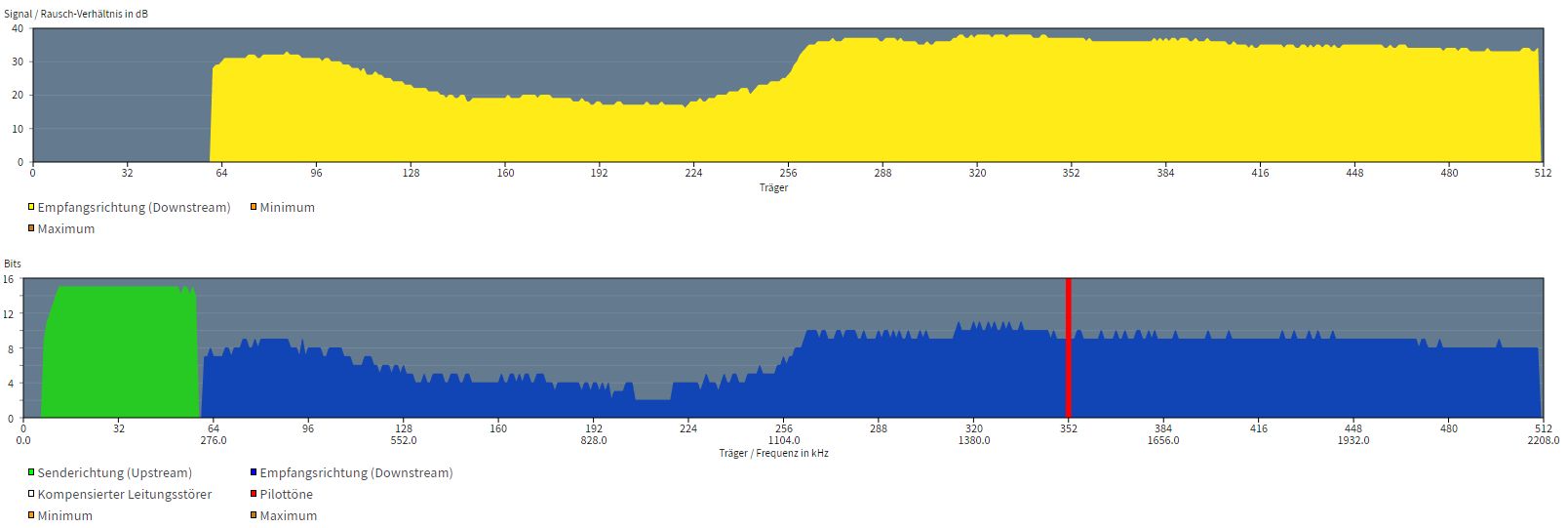

Bitte Screenshots der Reiter Übersicht, DSL und Spektrum aus der FRITZ!Box hier posten.
Wenn es Aufschluss gibt, gern.

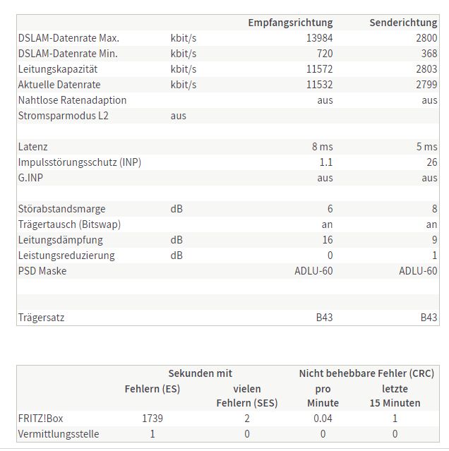

Waow, 1739 Fehler in 43 Tagen ist schon heftig. Das macht ja ca. 40 Fehler am Tag wo ich nur in 14 Tagen 49 Fehler hatte. Wie ist die Verkabelung von der FritzBox zur NTBA Dose? Original Kabel oder Zubehör? Zzgl solltest Du die FritzBox immer alle 1-2 Wochen neu starten.
Reaktionen: GTrash81
Unabhängig von der Prüfung der Verkabelung zwischen TAE-Dose und FRITZ!Box – denn die Fehlerzahl ist schon verdammt hoch –, hast du nach der Umstellung auf VoIP auch den Splitter im Aufbau entfernt? Der erste Screenshot sagt nämlich Annex J.

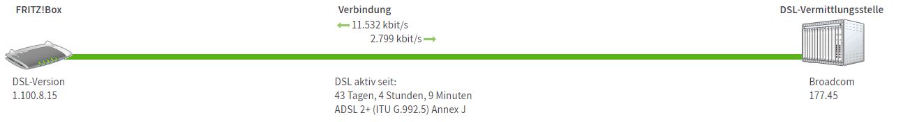

Ich kann dir nur sagen, daß der Splitter für Annex J entfernt werden sollte: https://telekomhilft.telekom.de/t5/...gen-Router-mit-Splitter-an-einem/td-p/1719861 Möglich, daß die vielen ES-Fehler vom Splitter kamen.
Wenn es ohne Splitter immer noch Latenzprobleme gibt, muß es an etwas anderem liegen. Gehst du von der FRITZ!Box direkt zur TAE-Dose? Irgendwelche Besonderheiten in der Hausverkabelung bis zum APL im Keller? Zweit- oder weitere Dosen, die parallel / in Reihe geschaltet sind? Sonst noch was, was vom Standard abweicht? Wie sieht das Kabel aus, das von der FRITZ!Box zur TAE-Dose geht?
