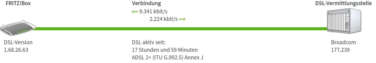

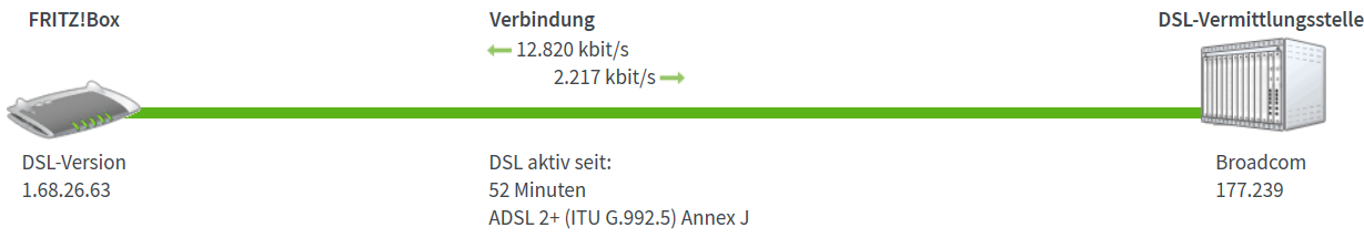

Screenshot aus dem FritzBox Menü:

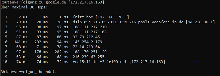

Tracert auf Google.de habe ich gemacht:
Kann hier jemand etwas mit den vielen Zahlen anfangen? Ich leider nicht und ich hoffe daher auf jemanden, der mir eine Idee geben kann, ob der subjektive Eindruck bzgl. der Geschwindigkeit korrekt ist oder nicht. Im Idealfall kann man anhand der Zahlen auch eine mögliche Problemlösung aufzeigen?

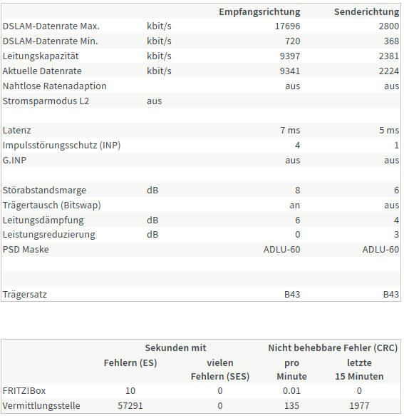

Alle Drei Regler von ganz rechts eine Stufe nach links.
Ob es was bringt, werden wir beim nächsten Netflix Film sehen :)
Die Down und Upload Geschwindigkeit ist etwas runter gegangen gem. Fritzbox...
Das als Ergebnis nach der Anpassung der Störsicherheit:

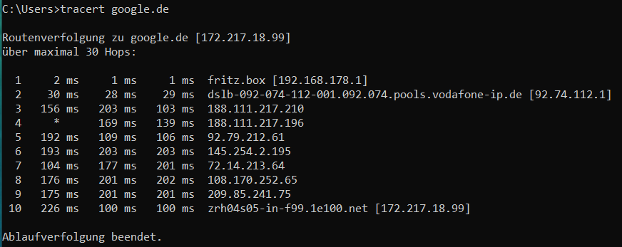

WLAN ist nur 1-2ms langsamer, sieht man ja auch in der Log - bei mir sind es 15ms mit WLAN zu google.de.
Sieht für mich eher nach einem Routing Problem aus und da kann dir dann nur der Anbieter weiterhelfen.

Ein neuer Tag und das alte Bild:
Vodafone werde ich morgen mal telefonisch kontaktieren und um Hilfe bitten.

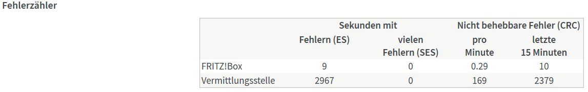

2300 Fehler in 15 Min. ist sehr viel. Welche Fritzbox (Modell, wie alt) verwendest Du?

Was sind das für Fehler? Woher rühren die und wie wirken die sich aus?

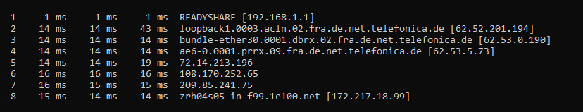

Bei mir sieht es im WLAN so aus:
Die ersten hops sind bei ihm ja gleich, zum Router ist der Ping 1 oder 2ms, das sollte nicht die Ursache sein.
Zu 172.217.18.99 (Zürich?)

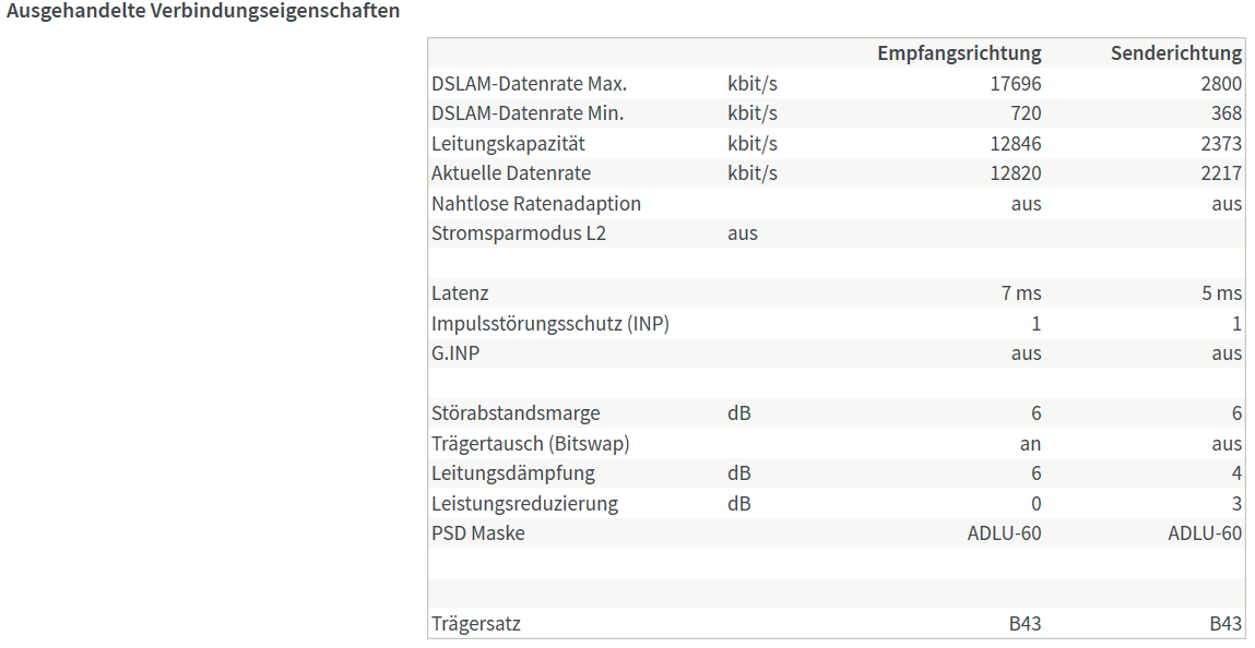

@Jehoover: Vorneweg: Die Fritzbox 7390 gibt afaik schon seit geraumer Zeit in den Statistiken auch die geschätzte Leitungslänge an. Deine Macht das nicht, also vermute ich dass sie auf einem älteren Softwarestand ist. Eine Aktualisierung wäre ein naheliegender Gedanke. Falls Du nicht weißt wie dann sag das, dann gibt es hier sicher einen Drohnenservice :-)
Leitungsdämpfung im niedrigen einstelligen Bereich und trotzdem < 16 Mbit mit 2300 Fehlern innerhalb der letzten 15 Minuten auf dem geposteten Bild. Ich würde sagen die Leitung oder die Fritzbox haben ein Problem. -> Anruf beim Provider, Leitung messen lassen. Falls irgendwie möglich würde ich auch versuchen mal einen anderen DSL-Router anzuschließen. Da es ADSL ist und die Leitung sehr kurz sollte nahezu alles was noch irgendwo im Bekanntenkreis aufzutreiben ist ausreichen.
Ich vermute das sind Übertragungsfehler auf der Strecke zwischen der Fritzbox und der Gegenstelle (Vermittlungsstelle). Die Fritzbox hat innerhalb gewisser Grenzen die Möglichkeit solche Fehler zu korrigieren, aber auch das hat Grenzen und würde grob zum beschriebenen Verhalten passen. Einige Fehler ab und an sind bei DSL dabei noch unkritisch, aber wenn es sehr viele in sehr kurzer Zeit sind dann stimmt vermutlich dort etwas nicht.
Hallo Hayda,
Softwarestand ist natürlich aktuell. Das kam mir auch zuerst in den Sinn und wurde von 06.85 auf 06.86 upgedated.

2000 fehler in 15 min zu viel
zuviele fehler
