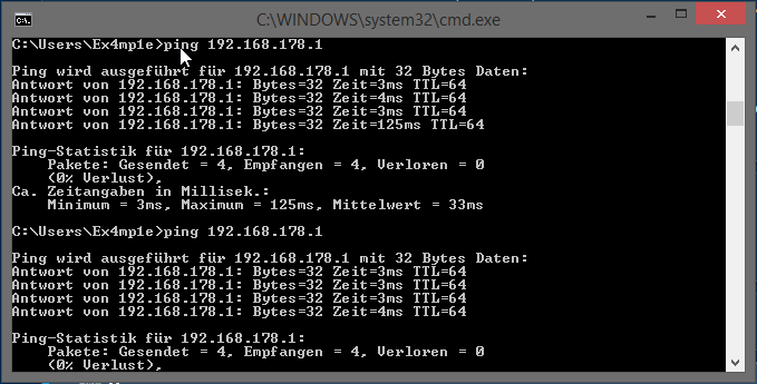

habe aktuell das Problem, dass ich teilweise beim Overwatch zocken einfach vollkommen random ab und zu aus dem Spiel fliege.
Andere Programme wie TeamSpeak funktionieren gleichzeitig aber vollkommen laggfrei.
Habe dann mal beim Zocken nebenbei nen dauerhaften Ping auf Google laufen lassen, und hatte zwischendurch mal 1-2 Zeitüberschreitungen.
Habe dann eine Traceroute zu Blizzard gemacht, und bei der Traceroute sind mir "relativ hohe" Pings zur Fritzbox von mehr als 1ms aufgefallen. 1ms sollte ja normal sein.
Habe dann nochmal den Router explizit angepingt, und dabei kam folgendes raus:
Besonders der 100er Ping verwirrt mich, aber auch der Rest scheint mir recht hoch?
Woran kann das liegen, was kann ich dagegen tun?
Mein PC ist über einen devolo-Dlan-Adapter mit dem Router verbunden, OS ist Win8.1
Telekom MagentaZuhause
Dein Dlan sagt doch schon alles. Habe das ganze auch eine Zeit lang genutzt, war aber nicht so begeistert. Gleiches Problem wie bei dir, sobald im Haus ein Verbraucher angesprungen ist (Kühlschrank, Wasserkocher, Föhn, Boiler,ect...) hatte ich sofort auch einen Ping des grauens :D An ein Spielen während die Frau kochte war nicht zu denken.
Dlan ist eine super Sache, sofern keine zeitkritische Anwendungen genutzt werden zum Zocken, meiner Meinung nach einfach nicht zu gebrauchen.
Habe mir dann die Arbeit gemacht das ganze Haus per Lankabel zu vernetzen.
Irgenjemand hat einen Staubsauger oder ne Mikrowelle, etc. angemacht und die die Datenverbindung via Stromnetzt gestört.
Genauso wie eben jemand via DECT telefoniert, oder Mikrowelle nutzt, etc. und da das WLAN stört.
Hm, nutze das eigentlich schon seit 4 Jahren, hatte da bisher noch keine Probleme gehabt /16k), aber haben seit ca nem Monat VDSL (50k), und seitdem treten erst die Probleme auf...
Aber habe auch leider nicht die Möglichkeit direktes LAN zu verwenden, und Wlan dürfte noch schlimmer sein, oder?
Pinge deine Fritzbox wenn du spielst und es zu Verbindungsabbrüchen kommt, dann siehst du, ob es die Zeitüberschreitungen in deinem Netzwerk sind, die Probleme verursachen bzw. ob es überhaupt welche gibt. Einzelne Packet Losses im Netzwerk sollten noch nicht zu einem kompletten Abbruch der Verbindung führen, wobei Packet Losses innerhalb des Netzwerks ein absolutes No-Go sind.
Ich denke nicht, dass sich WLAN positiver auf die Verbindungsstabilität auswirken würde, wobei es von den baulichen Gegebenheiten bei dir abhängt und dem Geld, das du ausgeben würdest für WLAN-Repeater oder Ähnliches. Ich für meinen Teil benutze genau deswegen auch DLan, wobei bei mir die max. Pings so auf 17 oder 18 ms laufen.
Vielleicht ist es aber dennoch nicht unmöglich, ein LAN Kabel einzuziehen, das kann man durchaus durch die Kabelschächte machen und sollte nicht die Welt kosten, wenn du dir das machen läßt. Denn es geht nichts über Kabel.

Nicht unbedingt. Ich habe WLAN durch zwei Wände hindurch und einen mittleren Ping von 4 ms zur Fitzbox. Also so gut wie dein DLAN bringts mein WLAN auch hin, nur ohne dreistellige Ausreißer
Einfach probieren. Ich würde trotzdem ein Kabel legen. Das geht immer, ist halt teilweise extrem viel Arbeit, zahlt sich aber aus

Dass es nun mit 50k auffällt kann an vielem liegen. Vielleicht übersteigen 50k die Syncgeschwindigkeit der Adapter (Leitungsqualitätsabhängig).

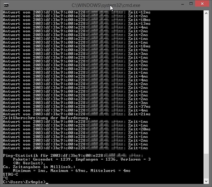

Mal ein altes Thema reanimieren:
Da es immer schlimmer wurde, und ich quasi überhaupt nicht mehr online zocken konnte, hab ich mir einen Wlan-Repeater mit Ethernet-Buchse bestellt.
Heute mal angeschlossen und getestet...
Wirkte erstmal ganz gut, doch nach 1-2 Stunden hatte ich schon wieder den ersten Disconnect.
Also mal nen cmd-Fensterchen aufgemacht und die Box angepingt. Sah dann folgendermaßen aus:
Hat jemand Ideen, woran das liegen könnte, oder was ich dagegen tun kann / überprüfen kann?
Da muss doch irgendwie der Router scheiße rausschicken, wenn es unabhängig von der Verbindung teilweise minütliche Disconnects gibt?
