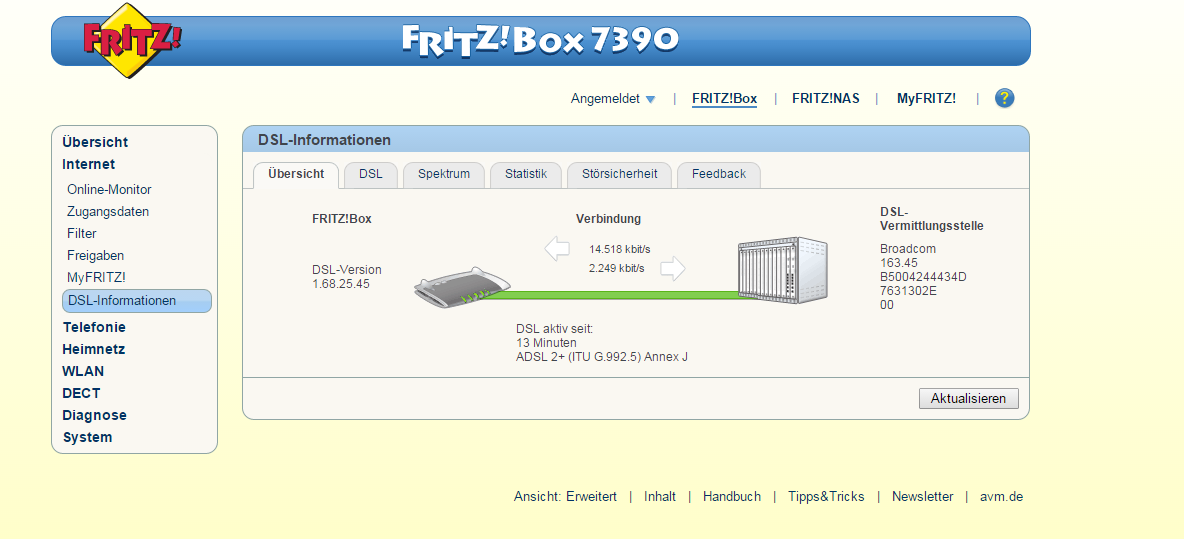

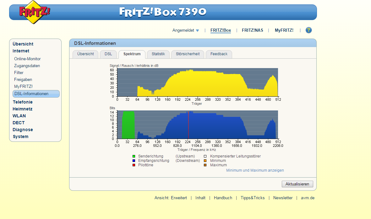

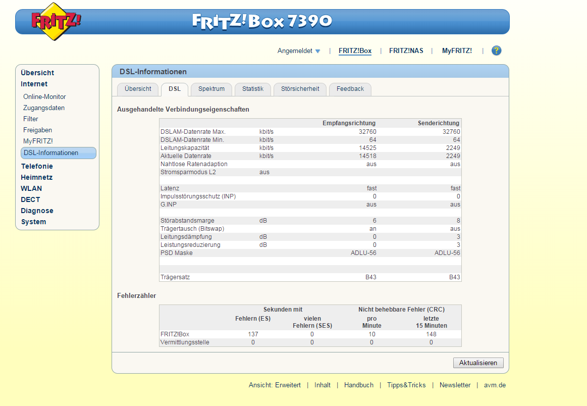

ich hab seit längerer Zeit Probleme mit meiner 16k Leitung.
Mit meinem Anbieter bin ich schon länger am Telefonieren, bekomme aber eigentlich nur inkompetente Leute ans Telefon die mir meist nur sagen können, dass sie es an die Technik weiterleiten.
Das Problem besteht darin, dass bei mir viel zu wenig ankommt von den 16k - und mit viel meine ich, dass ich teilweise nur um die 2k. Auch die Latenzzeit ist extrem instabil, ein Ping an Google liegt manchmal konstant bei 28-40ms, nicht allzu selten aber auch bei 200-300+ms.
Die Fritzbox zeigt mir jedoch an, dass ich konstant 14.518 kbit/s bekomme, auch wenn das die Latenz so schlecht ist, bzw. die Speedtests so bescheiden ausfallen.
Hat jemand eine Idee an was das liegen könnte? Hab schon mit dem angestrebte Störabstandsmarge rumgespielt, stelle ich ihn weiter nach links zur maximalen Stabilität ändert sich im Grunde nichts...
Hänge noch ein paar Bilder aus der FritzBox an.
Vielen Dank im Voraus :)

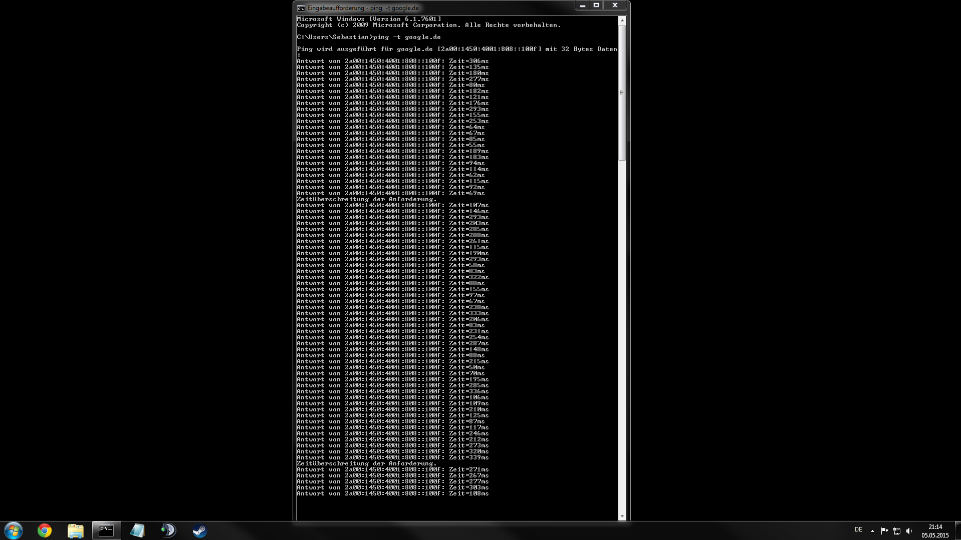

Hab mal nen Ping an Google angehängt.

Was mir auch aufgefallen ist: Wenn ich nichts offen habe und (an "einem guten Zeitpunkt") nen Ping an Google schicke ist er wie gesagt, meistens so um die 30... Starte ich nun jedoch ein Spiel (CS: GO) habe ich dort einen Ping von 50+....

Dass Du an keinem 'normalem' DSL Port haengst zeigt auch offensichtlich das Profil, was bei Dir geschaltet ist.
Die Verbindung von dir zu Hause bis zum DSLAM ist voellig in Ordnung. Dahinter ist der Hund begraben, und zwar bei der wohl ueberlasteten Funkbruecke Inexio's.

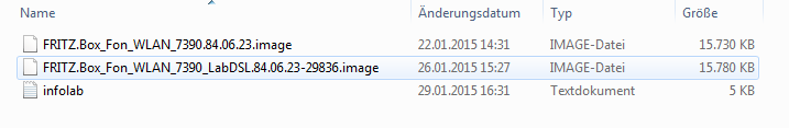

Ja, installieren! Im Zweifel kannst du jederzeit wieder auf die alte Fimrware-Downgraden.
Ok, ich häng nur grade bei dem Schritt, wo ich die neue Firmware auswählen muss - und zwar hab ich in dem entpackten Ordner 2 Image Datein... Welche von denen ist die richtige?:) Bild wird angehängt
Na die, die DSL-Lab (29836) heißt. -.-'
