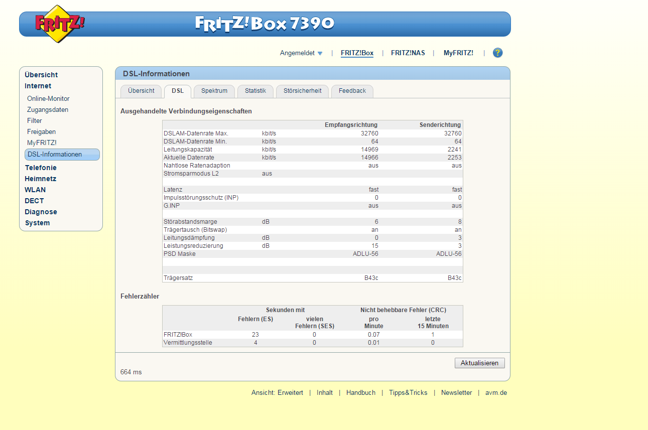

Edit: Seit dem Update auf die Laborfirmware hat sich der Störungsabstandsmarge auf 5 reduziert (er wechselt zwischen 5 & 6) und ich habe in Empfangsrichtung eine Leistungsreduzierung von 15, vorher lag der Wert bei 0. Könnte mir das bitte jemand erklären? :)
Bild wird angehängt.

Kann mir jemand erklären wieso ich nach der Änderung der Fritzboxfirmware plötzlich ne Leistungsreduzierung von 15 habe (Es liegt definitiv an der Firmware, habe nochmal die alte draufgespielt und da war dann die Reduzierung wieder bei 0)?

Das mit den 15dB Leistungsreduzierung ist warscheinlich ein Anzeigefehler.
Dieser Wert sagt eigentlich folgendes aus: Deine FritzBox bittet die Gegenstelle (in dem Fall deinen DSLAM) nicht so laut in die Leitung zu bruellen, weil deine FB auch ohne Gebruell gut verstehen kann was ihr der DSLAM zusendet.
Das aber ein hoeherer Sync trotz 15dB reduzierung entsteht halte ich fuer unwarscheinlich.
(Ausgeschlossen ist das aber natuerlich nicht ^^)
