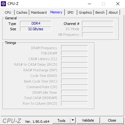

Bei CPU-Z ist merkwürdigerweise die Frequenz grau hinterlegt und es steht dort kein Wert!
Foto bitte ... auch die neuste CPU-Z Version am nutzen ?

CPUz geht nur unter Admin rechten.

hast du cpu-z als admin ausgeführt? Sieht optisch nicht so aus, da kaum was angeezgit wird. Aktuelles BIOS drauf?

CPU-Z habe ich übrigens mit Admin-Rechten ausgeführt... keine Ahnung warum da keine Infos stehen.
