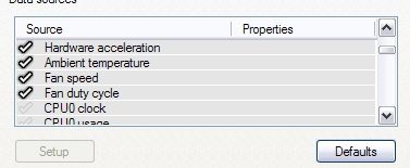

Kann Dir zwar nicht zu Deinem speziellen Problem helfen, habe aber auch die Kombination RT 2.07 und Geforce 880GTS 320MB.
Bekommst Du im Hardwaremonitoring noch die Taktraten angezeigt. Und hast Du die Option die Lüftergeschwindigkeit anzeigen zu lassen. Beides geht bei mir seit 2.07 nicht mehr :/

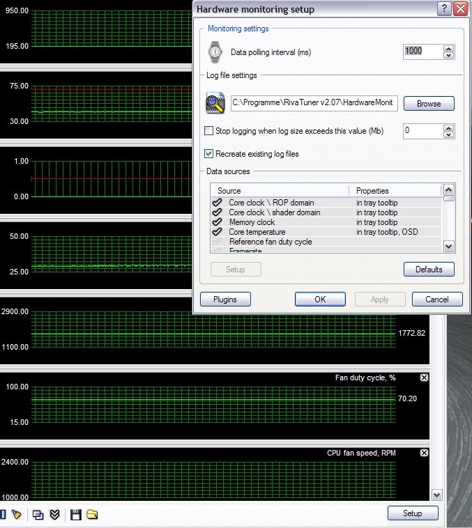

Also er zeigt bei mir noch alles. Musst mal im Hardwaremonitor von RivaTuner auf Setup Klicken. Dann bekommst du ein Fenster wo du allerlei Sachen auswählen kannst die du angezeigt haben möchtest (siehe Screen). Wenn die Taktraten in der Liste nicht vorhanden sind gehe auf Plugins und wähle einfach mal alle aus. Dann gehste auf OK, dauert dann ein wenig^^. Dann suchste in der Liste die Taktraten und dann müssten die auch wieder angezeigt werden. Genau so gehts mit der Lüftergeschwindigkeit.
Ja, da habe ich allerdings schon reingeschaut und es werden keinerlei Daten zu den Fans angeboten. Auch nicht mit den anderen Plugins, welche zu 90% eh nicht zu meiner Hardware passen.

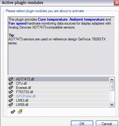

Also bei mir sind nur 2 Sachen die ich als Lüfter der Grafikkarte Identifizieren kann. (siehe Screen). Guck mal ob das Plugin ADT7473.dll bei dir aktiviert ist. Das liest die Temperatur und die Lüftergeschwindigkeit aus(obwohl da nur 7800GTX steht).

Man mag es kaum glauben, aber heute sind bei mir wieder alle gewohnten Werte drin. Hab definitiv nix geändert seit gestern... Mir soll's recht sein ^^
