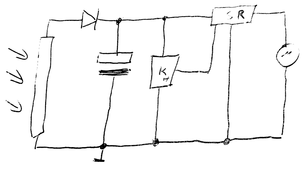

Eine zu hohe Spannung könnte den Lüfter bricken, weswegen ich auch ein anderes Sizing vorgeschlagen habe. Aber wenn dem TO schon zwei Bauteile mit jeweils 2 Anschlüssen die man in das Kabel schrumpfen könnte zu viel ist dann ist das halt so.
Wahrscheinlich wäre so was sinnvoll: (Kh = Komparator mit Hystere / SR = Schaltregler mit On/Off Eingang)
