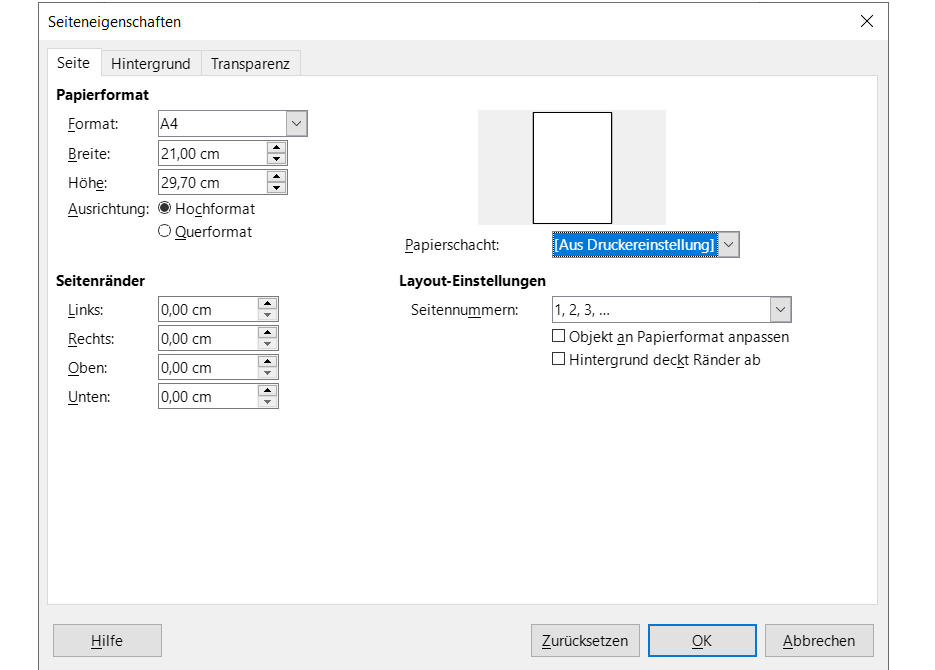

Rechte Maustaste in der Briefvorlage, Seiteneigenschaften ansehen, evtl ist da etwas verstellt worden?
Reaktionen: Bully49
